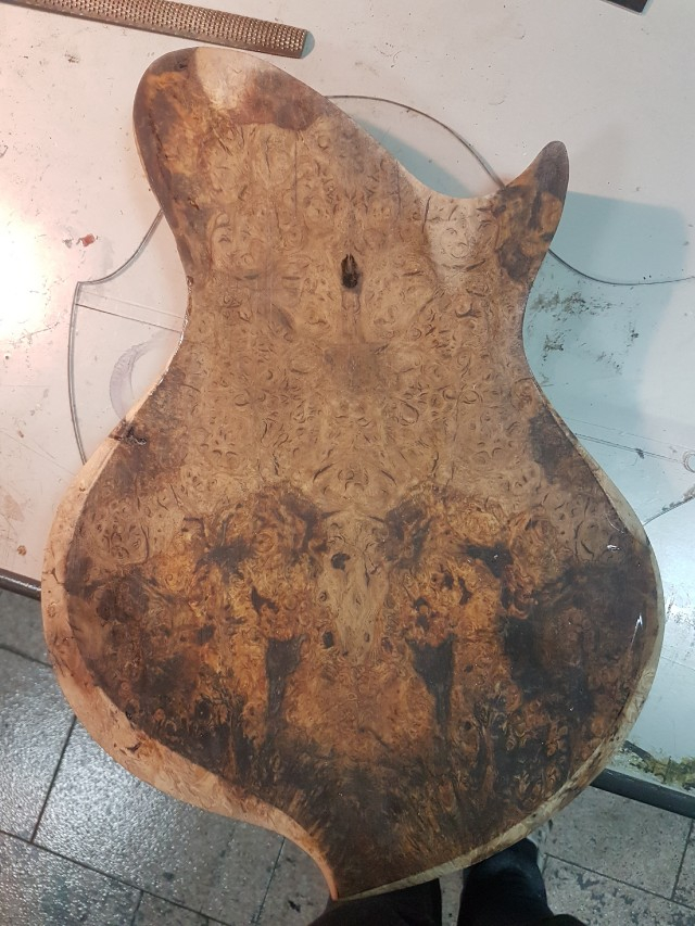

Daba bastante cosa meterle la orbital y los tacos de lija ya que parecía que me estaba "cargando" el acabado. Pasar de una superficie transparente, auqnue no nivelada, a una opaca y nivelada se hace raro. Lo bueno es que pasando un trapito con alcohol se puede ir viendo como va quedando tras las lijadas.

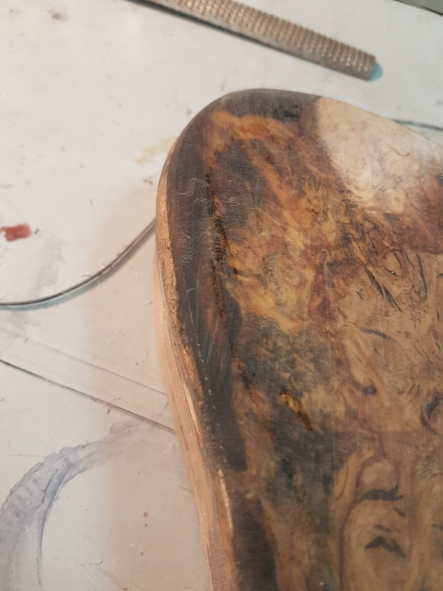

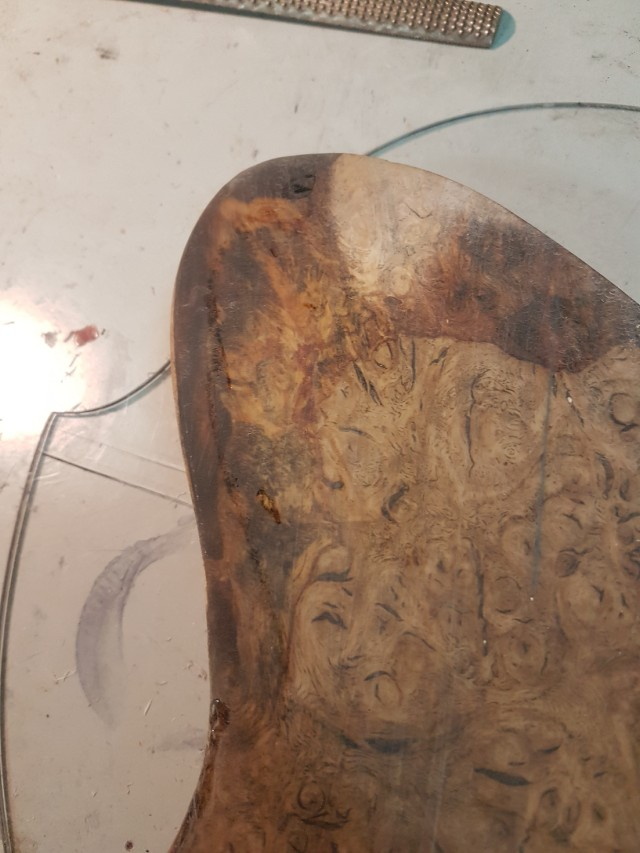

Ahora surge una duda en diseño, en el plano no había contemplado hacer bisel o curvar un poco el cuerno superior, pero estoy tentado de hacerlo, es en esa zona en la que tiene mucho relleno de epoxi ya que estaba la corteza, quizas quedaría bien redondearlo un poco.
princi
por el 20/11/2019
Pues si, puede quedar muy bien como dices,,, piénsalo, dale unas vueltas al tema, creo que te puede ayudar hacer unos bocetos para visualizarlo mejor,,, y haz lo que consideres,,, se fiel a la idea que tengas,,, seguro que aciertas
Dokken
por el 20/11/2019
#194 Si, en el taller tengo varios planos a escala real (el original y el de los cajeos acústicos) probaré a tirar algunas líneas para ver que tal queda. En caso de hacerlo sería algo más sutil que los biseles que hay ahora en el cuerpo, redondearlo un poco para que el epoxi no acabe en pico justo en el cuerno
princi
por el 20/11/2019
Seguro que queda perfecta,,, esa “sutileza” en harmonia con el resto de las curvas de la guitarra

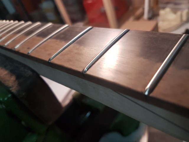

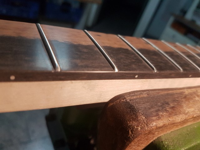

En primer lugar he terminado el trabajo de trastes, básicamente ha consistido en:
1º Nivelar los que estuvieran un pelin altos
2º Radiar los trastes con el radio compuesto del diapason 14"-16"
3º Recoronarlos todos
4º Lijar cantos y trastes con lijas de 800 - 1000 - 1500 y 2000
Aqui os dejo unas fotillos de como han quedado, redondeados las 4 esquinas de cada traste

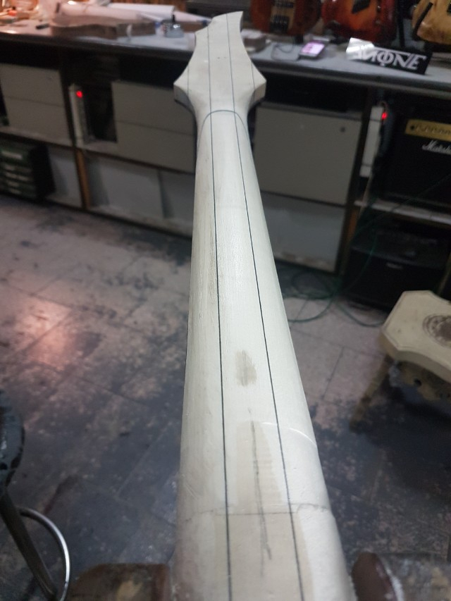

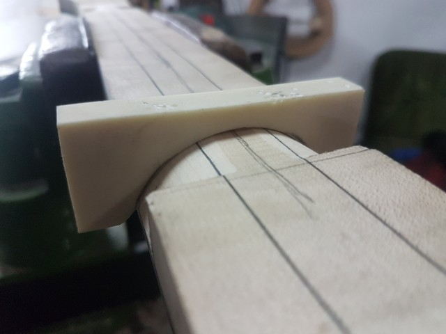

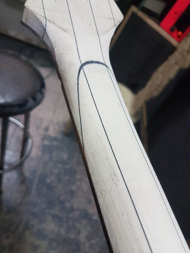

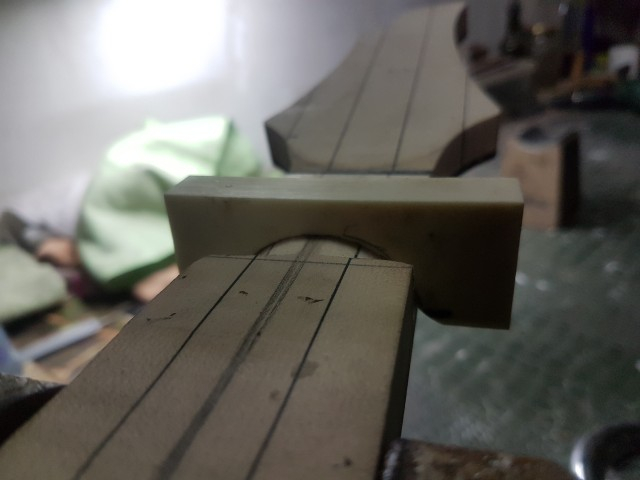

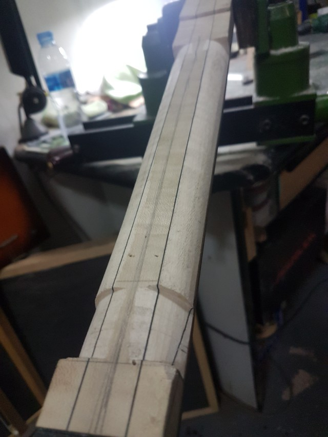

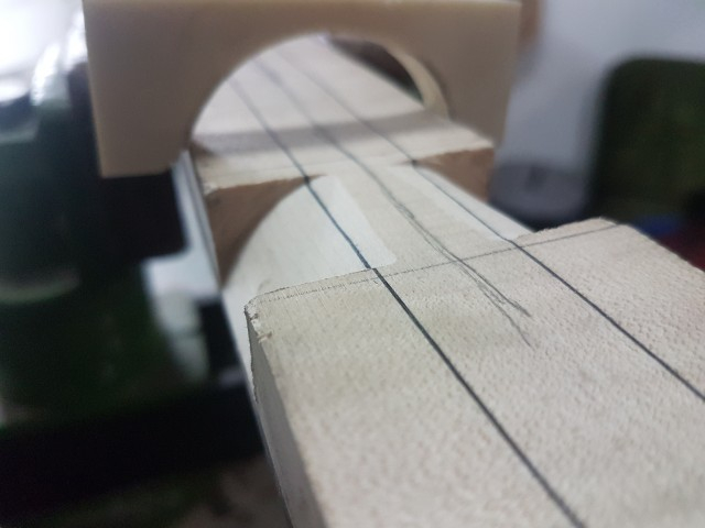

Lo siguiente ha sido meterse con el tallado del mástil, la verdad es que tenía unas ganas tremendas ya que por fin se puede ir sintiendo la guitarra.

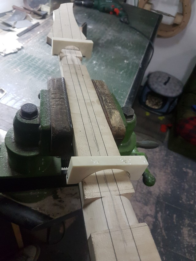

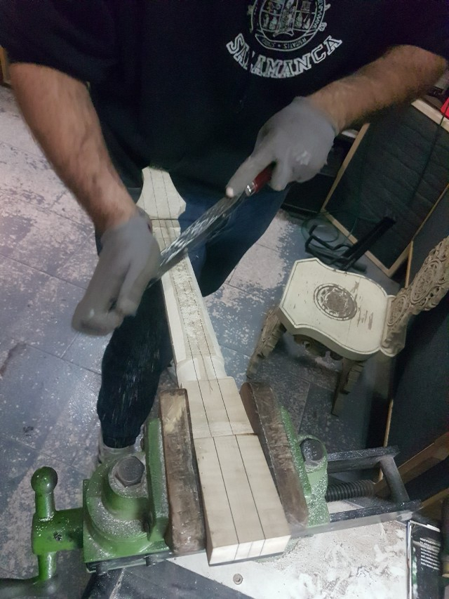

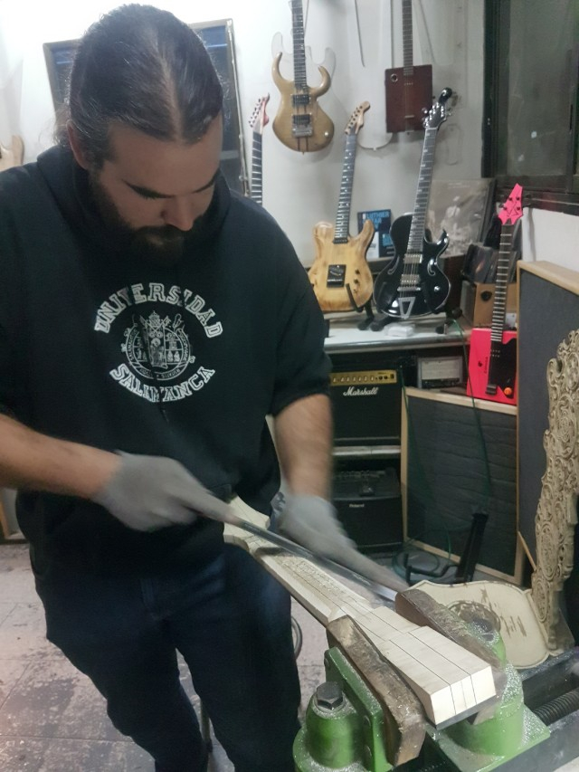

En primer lugar a tocado marcar a la altura del traste 1 y traste 12 para ir aproximando con la lima para obtener la forma de la plantilla
Una vez quitado lo mas gordo toca ir poco a poco teniendo la plantilla a mano hasta ajustarnos lo máximo posible (se terminará con taco de lija).

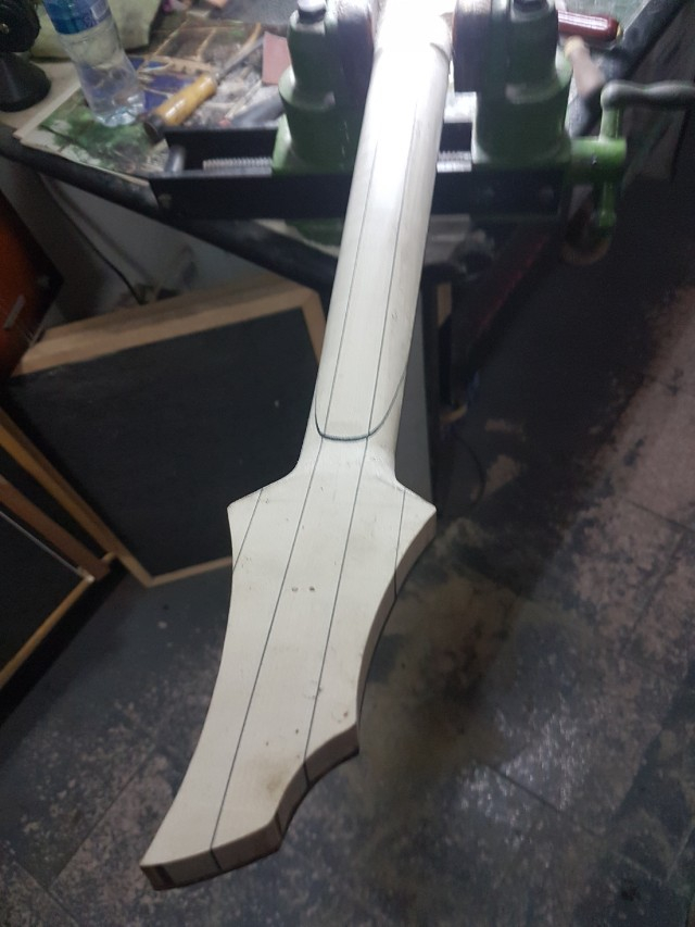

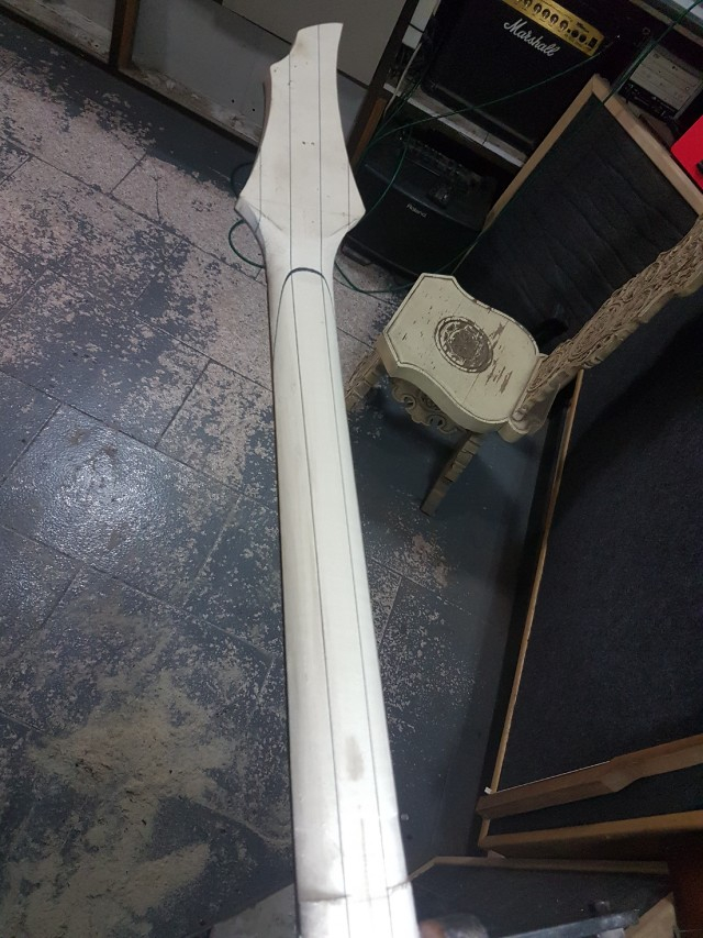

Una vez ajustadas las plantillas de traste 1 y 12 toca ponerse las pilas e ir tallando todo el mástil. Comprobando con la escuadra qeu no se queda ninguna zona hundida
Tras un ratejo dandole a la lima, comprobando con escuadra, y lijando la unión del sesgo de la pala este es el resultado por hoy, el proximo día le seguiré dando caña
Y para acabar, he estado dandole un pequeño bisel al cuerno superior, bastante sutil, quizas no se aprecie bien en la foto

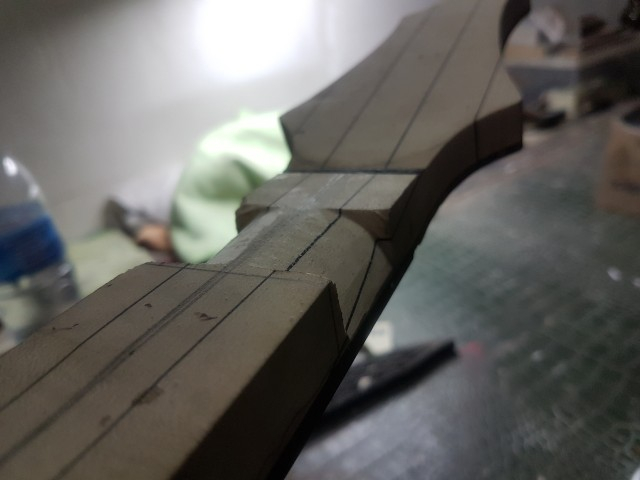

Se me olvidó comentar ayer, que hubo un pequeño problema, no se en que estaría pensando el día que precorte el mástil, pero corte un poco de más el zoque para la unión en e cuerpo. Estuve ayer midiendo y tocará sacarlo un pelín.
La idea era que el cuerno superior se uniera en el mástil en el traste 16, y se quedará un poco antes del traste 17. No es un mal muy grande, pero tocará colocar un poco más hacia adelante el puente.
