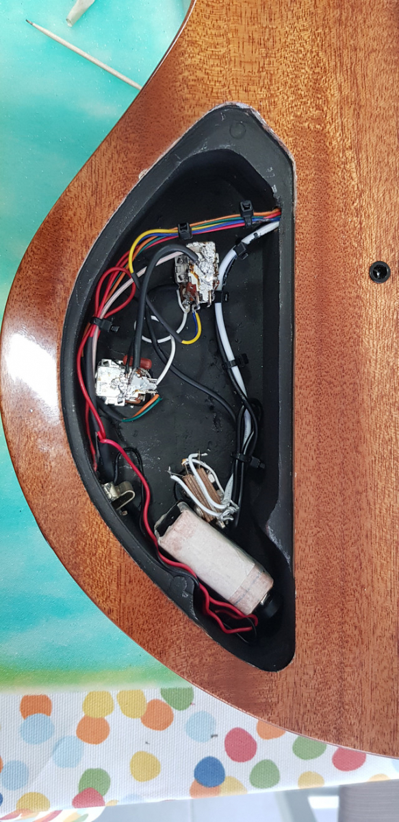

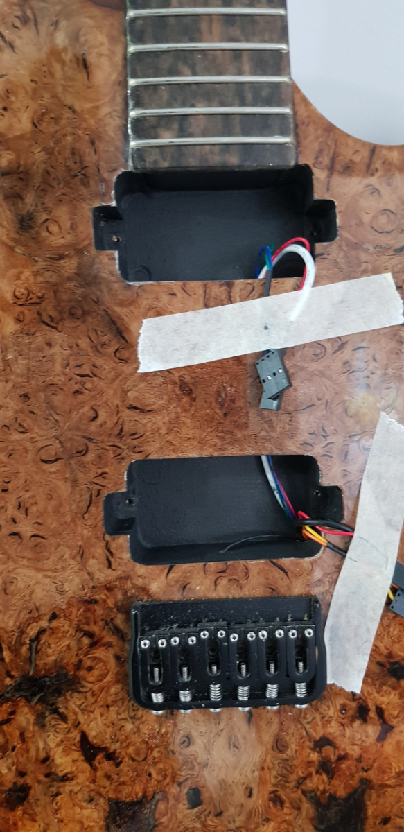

Me ha costado jaja pero al final he terminado un detalle pendiente que tenía en esta guitarra. Apantallarla con pintura conductiva y ordenar un poco la electrónica.

Un detalle muy chulo la pintura conductiva y el toque de calidad se ve al destapar la electrónica, que a veces uno se encuentra monstruos del pantano ahi jajajajaaja.. Enhorabuena por el curro!!!

#439 Me alegro que te guste! Aún que está más "recogida" la electrónica, tengo pendiente aun cambiarla en un futuro, y rehacer bien las soldaduras, que aunque ahora mismo están bien, no son muy agradables a la vista, me chorreo el estaño.
