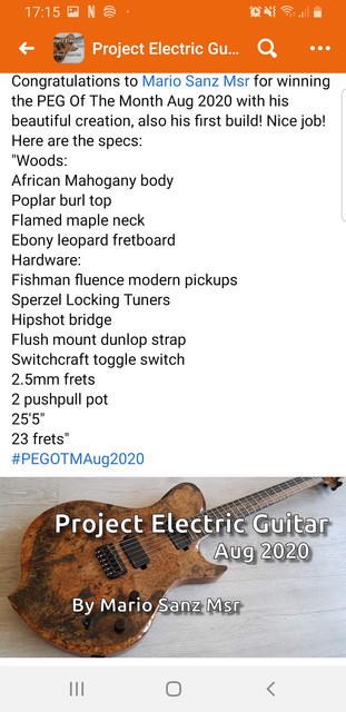

Una pequeña actualización.
A principios de Agosto publique las fotos de la guitarra con sus especificaciones en una página de Facebook dedicada a la construcción de guitarras (Project Electric Guitar). Cada mes realizan una votación de los instrumentos que se han terminado/publicado ese mes. Pues al final resultó que la mía salió ganadora, estará durante todo el mes en la portada de la página!
Es un poco chorradilla pero da un buen subido de autoestima sobre todo siendo la primera guitarra que fabrico, ya que por lo que he visto hay mucho nivel, y gente muy fina, aparte de luthieres que se dedican a tiempo completo a la construcción.

Enhorabuena!!! Me alegro muchísimo que el esfuerzo de más de un año de trabajo y paciencia obtenga el reconocimiento que merece (a demás del que se ha demostrado entre los seguidores de este hilo). Que la bicha te de muchos años de satisfacción y que el siguiente proyecto te salga igual de bien.. O mejor!!! :palmas2:
