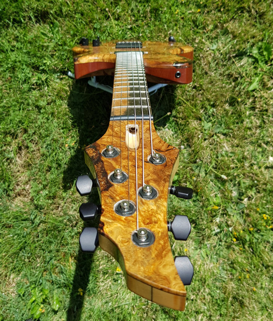

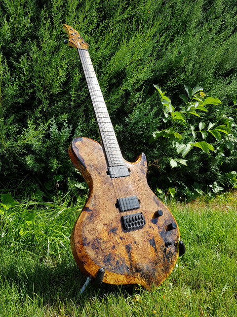

¡Por fin! E N H O R A B U E N A, así, con todas las letras.
Oírla sonar es una pasada y una gran satisfacción. Me alegro mucho, Dokken. Espero que la disfrutes mucho, mucho tiempo.
Pero que no se te olvide poner por aquí los ajustes finos que le quedan ;)

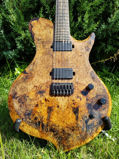

Ya tenía yo ganas de escuchar cómo sonaba....me encanta como suena!!
El limpio es cojonudo....y en distorsión suena bastante definida, no embarra nada las notas...
Me alegro que hayas quedado satisfecho!!
Salud!!

#413 muchas gracias!! Joe la verdad es que las 35 del tirón es una buen tocho jeje
#414 muchas gracias compi!
#415 la verdsd es que las Fishman responden de lujo, aun tengo que soldarle las opciones de voice 2 y el recorte de agudos a los push pull

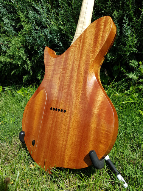

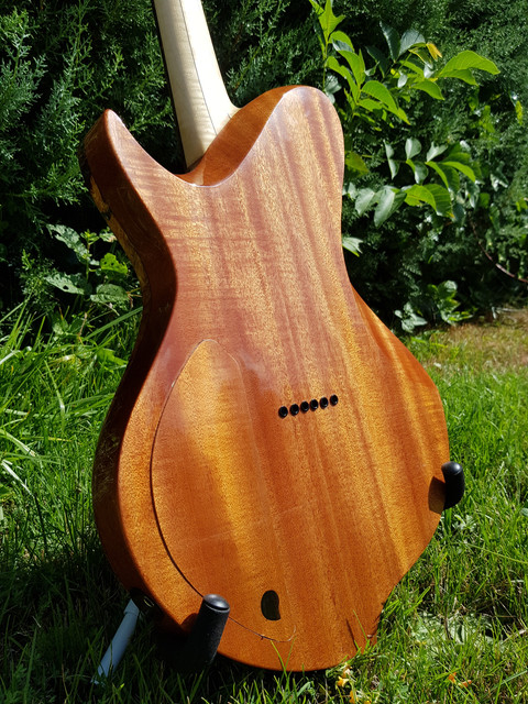

Te ha quedado muuuuy bonita y la sonoridad sin enchufar es brutal, me tendré que pensar el realizar vaciado en algún proyecto.

#418 si jaja me hago un poco el lío con manos/capas. Le tire 6 veces si no recuerdo mal, y casa vez eran 3 pasadas completas (más o menos, que las dos primeras veces le di dos pasadas).
Lo del vaciado sobre todo se nota a la espalda, esta sin ello igual se hubiera quedado más cerca de los 5kg que de los 4.
La otra que estoy haciendo, montado todo salvo pastillas me dio ayer 2.7kg, con cuerpo de fresno de pantano torrefactado.
Cuando estén las dos haré pruebas de peso y sonido desenchufado. Aunque ayer encorde la otra y aunque suena bonita, creo que no tiene tanta resonancia como esta.
La verdad es que me está picando el gusanillo de hacer una semihollow basada en este modelo
