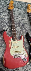

Hola compañeros! Tengua una strat custom shop 1960 y estoy teniendo algunos problemas con los afinadores (admitir tambien que nunca he sido nada fan de los afinadores tipo vintage)
Quiero ponerle unos de bloqueo pero sin romper mucho la estetica de la guitarra, alguien sabe dono puedo conseguir unos con acabado envejecido?
 Adjunto fotos
Gracias,
Arkaitz.

#1 No se que tipo de problemas estas teniendo con los afinadores.Yo personalmente intentaria conservar esos.Me parecen con diferencia, los mas bonitos para una guitarra custom.Vamos,que las guitarras de gama alta  con afinadores de bloqueo.Yo No las termino de ver.En Guitarras de gama mas baja aun pero en una custom... no se yo .Quizas mirar videos de youtuve para hacer bien el nudo con los vintage.En mi opinion son unos afinadores de los mas bonitos.Yo los tengo en varias fender.Estetica mente me encantan.

Tal cual, a mi también me parecen de los más bonitos y en esta en particular, más aún. Además con el agujero en el centro son muy cómodos para encordar.
No se que problema estás teniendo. Si es de afinación, mira si estás encordando bien.

Si la guitarra está bien encordada y la cejuela bien ajustada, los afinadores normales son tan efectivos como cualquier otro. Es un mito que los de bloqueo afinan mejor. Si los comparas con afinadores baratos con una relación de giro baja, pues claro, van mejor, pero con un clavijero decente no hay diferencia, siempre que esté bien encordada.
En cualquier caso, si quieres cambiarlos, Kluson tiene, o tenía, unos de bloqueo exactamente iguales a los clásicos, solo que un poco más altos por el vástago, que hace el bloqueo.

Muchas gracias a todos! Los kluson con locking los tengo en un par de guitarras y son muy practicos y mantienen la estetica, lo que no los encuentro con relic. De todas maneras despues de los consejos, se la llevare a mi luthier de confianza para hacer un repaso y ver que no haya nada raro.

Yo tengo unos Sperzel y unos de Fender y creo que mantienen mejor la afinación que los normales. Si tocas muy fuerte o haces muchos bendings yo lo noto un montón con respecto a otras de mis guitarras.

Cejuela bien hecha, y mina de lápiz en los surcos en cada cambio de cuerdas.
Tengo una CS relic también y me deja hacer el jimijendriss sin desafinarse nada.
