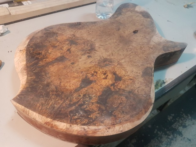

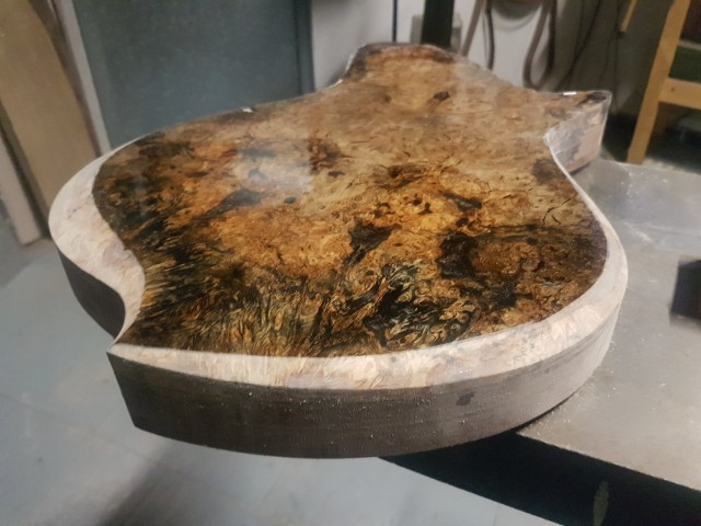

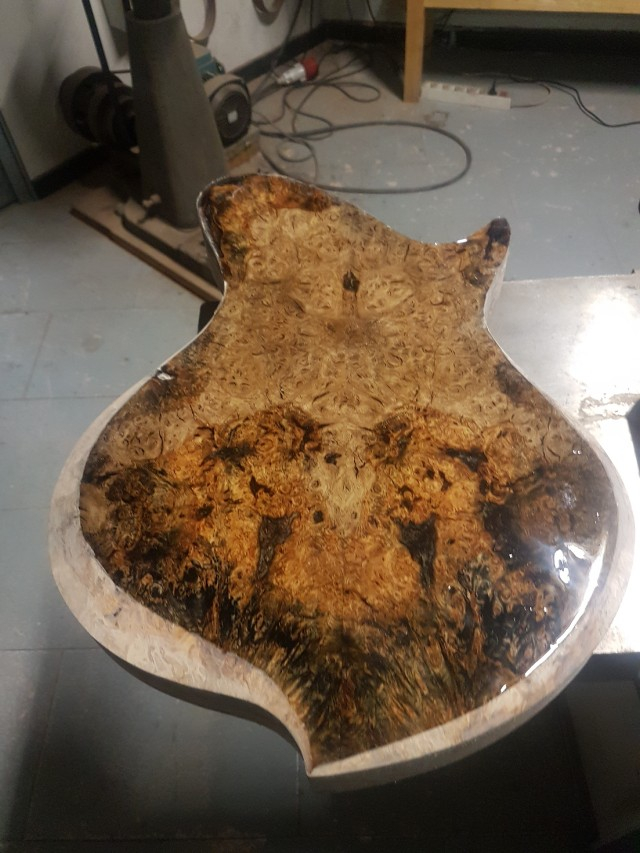

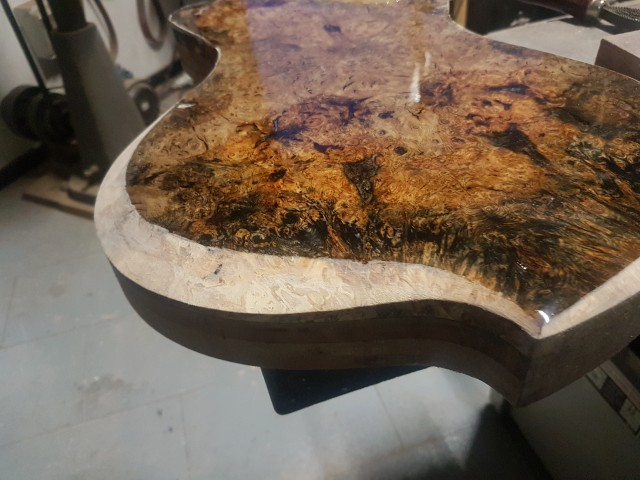

Hoy a tocado una buena currada a lijar, he terminado de redondear todos los bordes de los trastes y corregido un par de trastes desnivelados, ya están listos para recoronar y déjarlos terminados.
El curro grande ha venido en el cuerpo. Ya estaba completamente seca la epoxy, pero en los biseles se había acumulado bastante ya que escurria hacía esa zona. Ha tocado volver a tallar la epoxi para recuperar el bisel hasta llegar a la madera.
Para acabar he dejado toda la tapa lijada para eliminar el exceso de epoxi.
