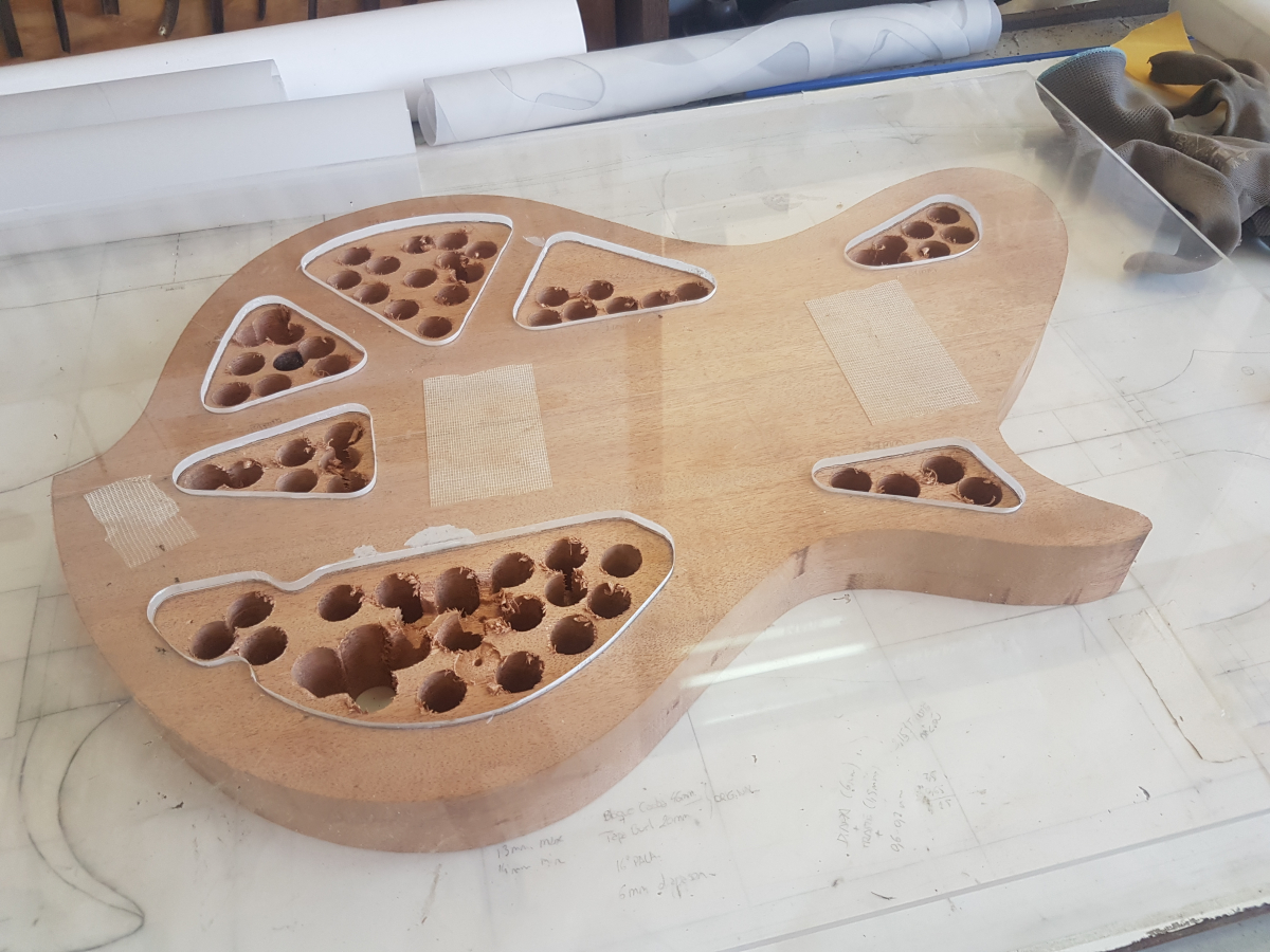

Las tapas con suerte me las devolverán cortadas la semana que viene, así que podré ir probando el tema del epoxy, de momento se puede ir trabajando en el rebaje posterior del cuerpo, las cámaras acústicas y el cajeado de la electrónica con su tapa en madera.

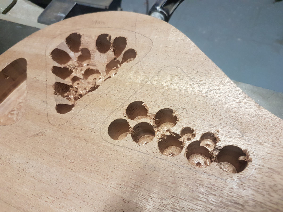

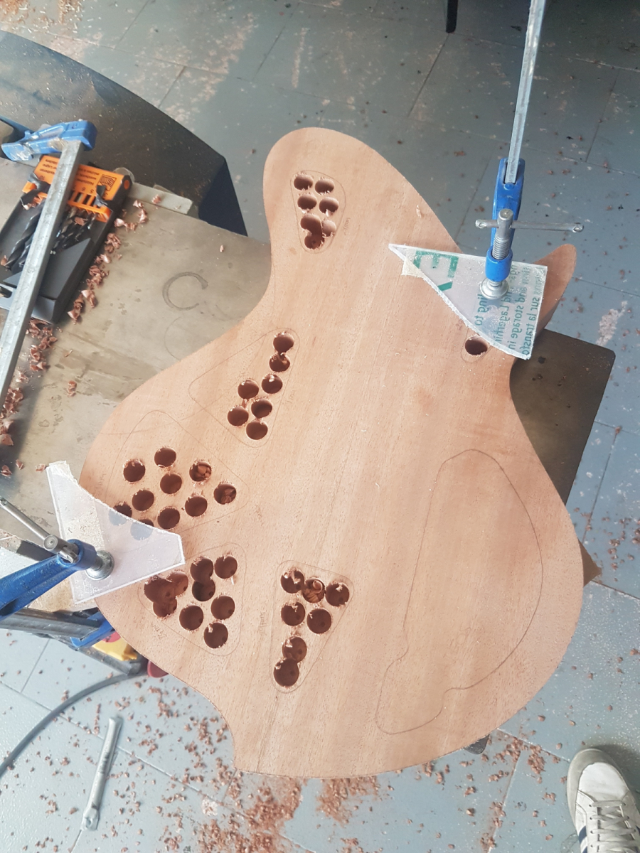

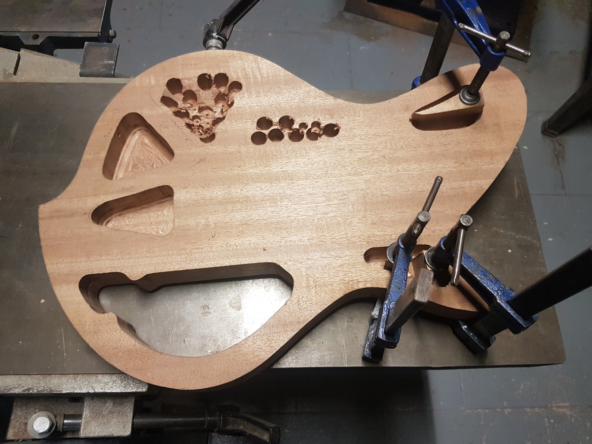

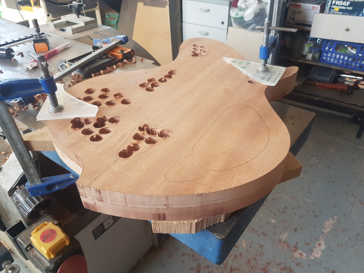

Avances de hoy, fresado del hueco de electrónica y empezando a rematar las cámaras acústicas. Espero tenerlo listo para la semana que viene.

+1, por cierto se admiten apuestas del peso final? Yo digo 3,8K jeje
Dokken
por el 27/09/2019
#67 jajaja me da a mi que va a estar más cerca de los 4kg que de los 3. El próximo día cuando termine las cámaras peso el cuerpo y hardware para tener una idea aproximada.
Aunque creo que el factor que más peso va a sumar va a ser la epoxy.

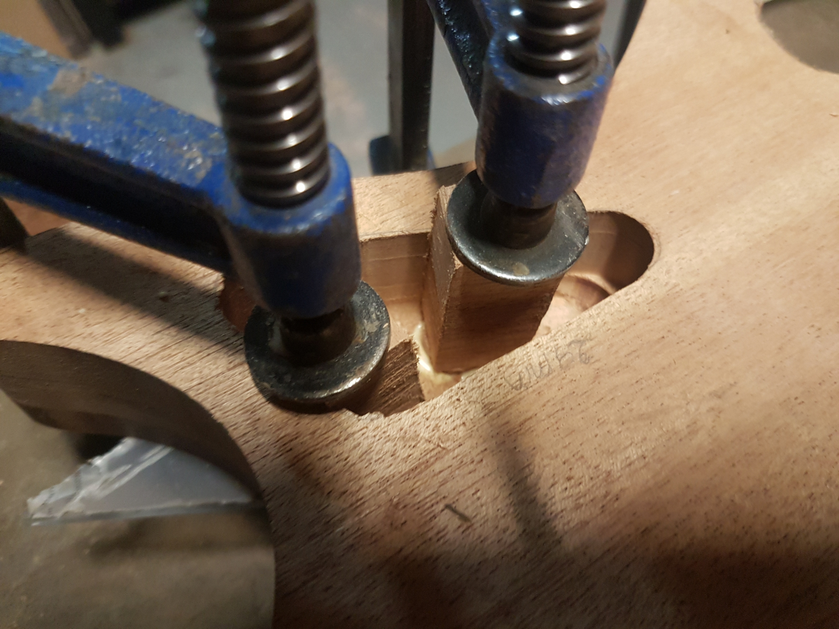

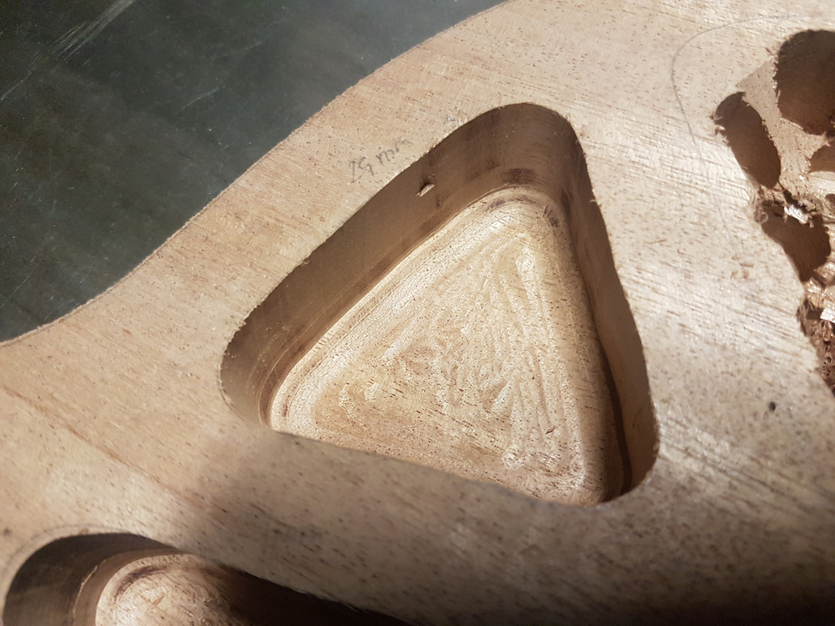

En las últimas fotos, los gatos están apretando unas "rodajas" de caoba, que me pase unos mm en un par de taladros. La medida de profundidad era 29mm para tener 8mm de margen ya que el cuerpo de caoba es de 37mm.

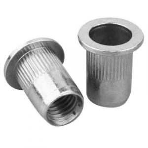

También estoy buscando este tipo de pieza "rivet nut" o "tuerca de remache" para montar las pastillas en el cuerpo. Básicamente la idea es hacer un agujero de más de 2.5mm (es el diametro de los tornillos de las fishman), encastar esas tuercas en el cuerpo, de forma que la pastilla rosca en la tuerca en vez de roscar en la madera. La duda que tengo es si poner tuercas de 2.5 y usar tornillos de 2.5 (roscarían en dos puntos, en la rosca y en la pastilla) o si directamente buscar tuercas de 2mm para usar tornillos de esa medida, así solo roscarían en la tuerca en vez de roscar también en la pastilla. Habría que mirar si poner muelle o goma espuma como suelen llevar las guitarras que montan las pastillas directamente sobre el cuerpo.
La idea es que quede lo más limpio posible, no mola mucho ver agujeros en la madera al quitar las pastillas

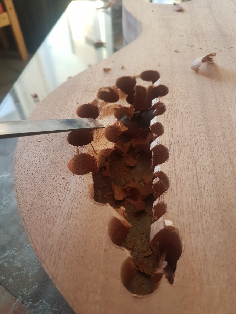

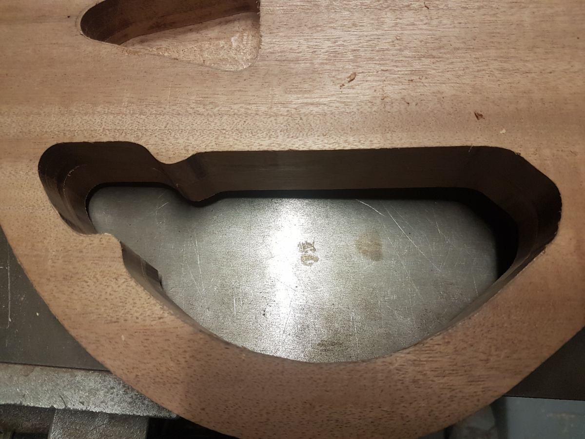

Empezamos hoy con un sabor un poco agridulce. Me he preparado para fresar el canal del alma, había comprobado que todo estuviera recto y medido para hacer el canal.
He utilizado un accesorio para tomar de guía el lateral de mástil. Tras ajustarlo a la medida que tocaba he empezado a hacer el canal. Todo pintaba bien hasta que al ir a limpiar el serrín he visto que el lateral tenía una pequeña inclinacion, estaba rectificado pero con un pequeño ángulo... Se me ha quedado una cara que tendría q ser para verla.
Total, voy a consultar a mi profesor y por suerte me ha dicho que no es un defecto crítico, esta inclinada un poco hacia las cuerdas graves, por suerte las q más tensión ejercen en el mástil. Me ha comentado que en principio no hay problema.
Aún tenemos que tantear si repetir el mástil entero o tirar adelante con este. Ya que pese a que la desviación es de entono a 1-1.5mm no se si podría llegar a torcer un poco el mástil una vez se vaya ajustando el alma. Otra opción a barajar es usar dos refuerzos de carbono.
Aún faltaría rematarlo un poco, se ha cajeado a mano los extremos del alma para que enrrasara perfecto.
Por suerte he rematado el día terminando el cajeado acústico, incluido las dos cajas que irían donde el rebaje posterior, se han tallado a mano respetando la separación que hemos fijado entre el fondo de la caja y el final de la madera en el rebaje.
