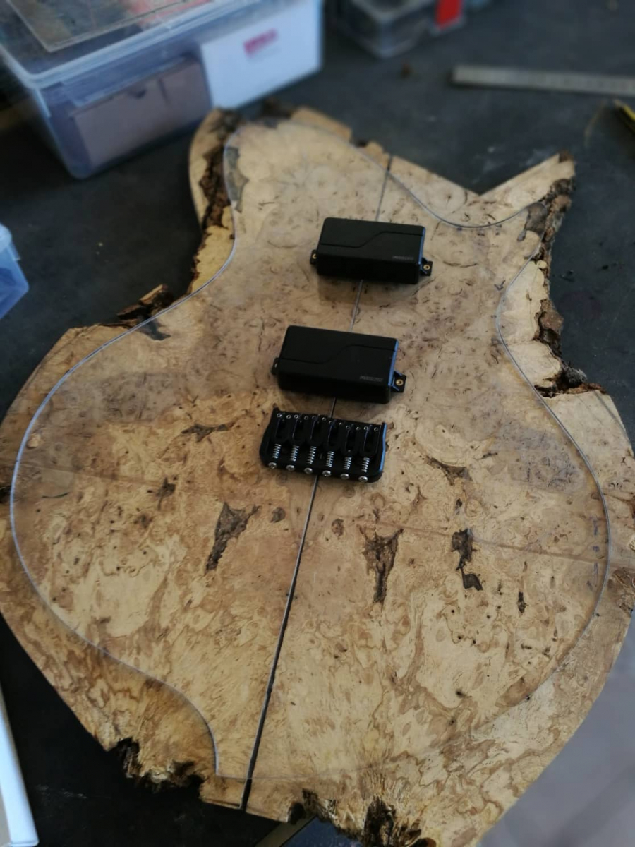

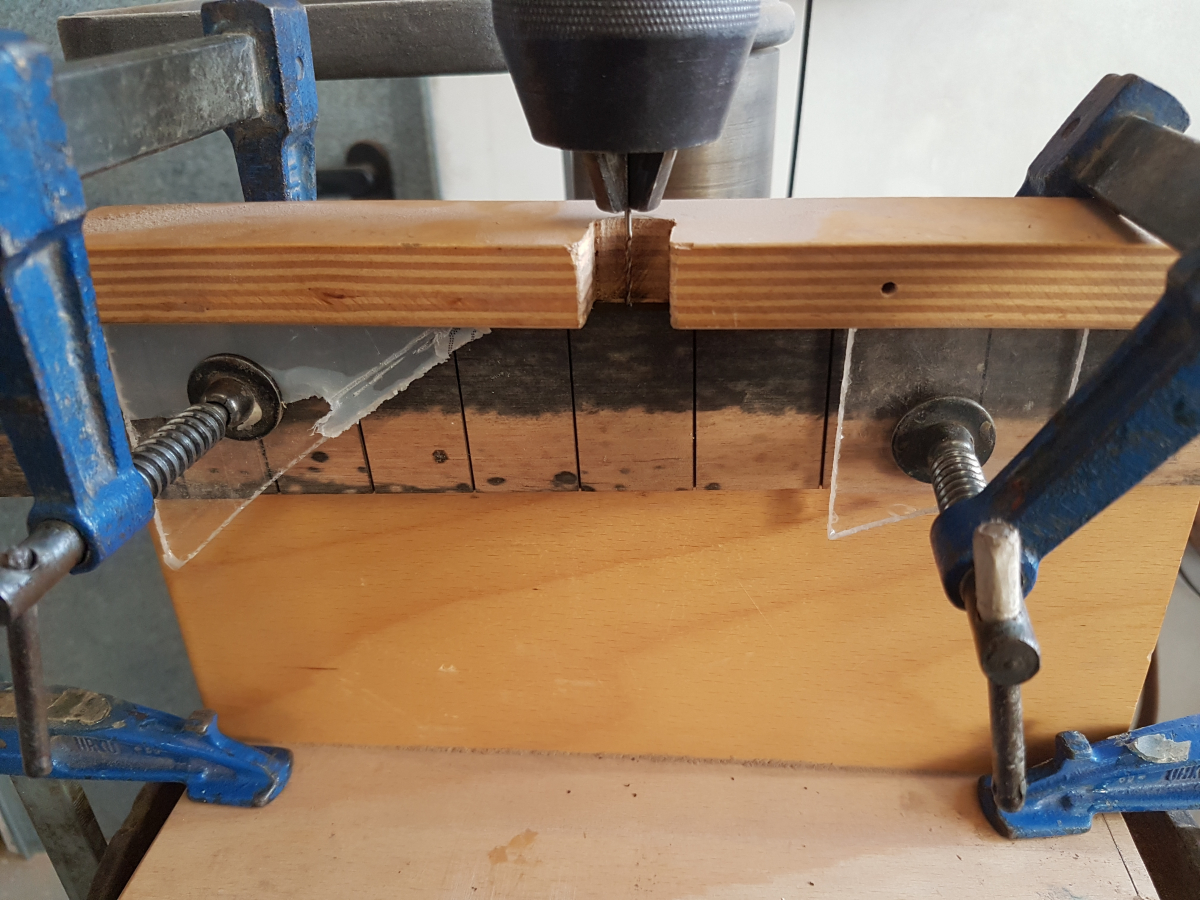

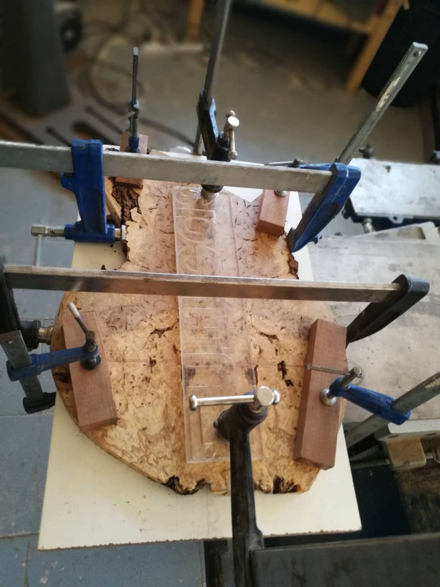

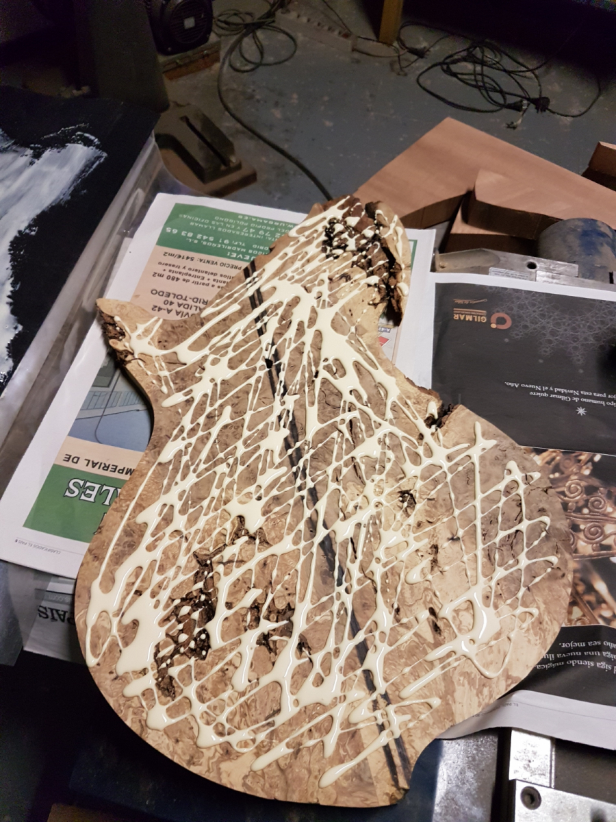

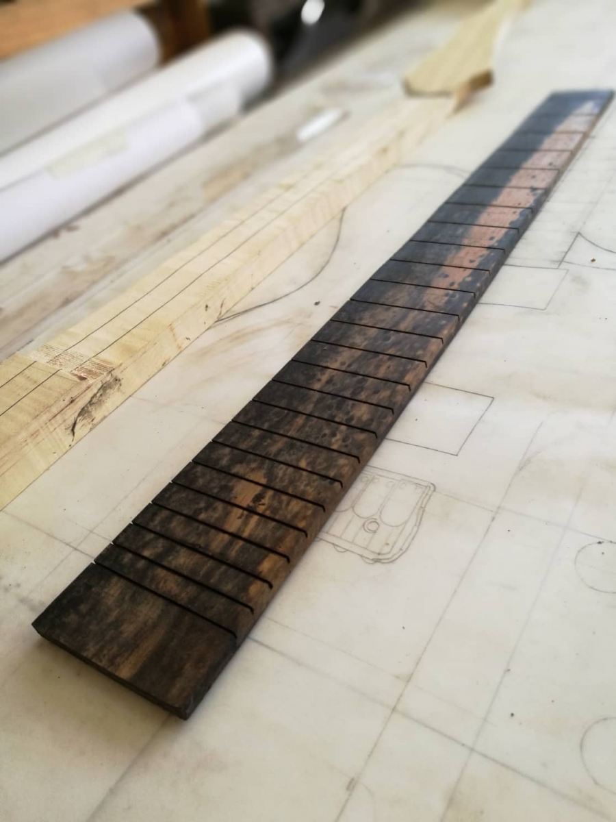

Aquí dejo algunas fotillos más que me han pasado esta mañana ;)

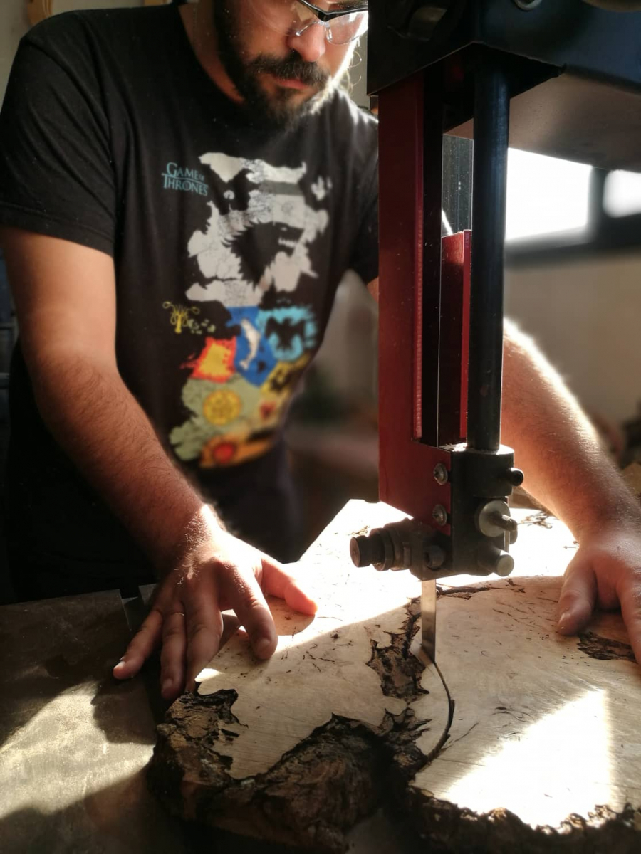

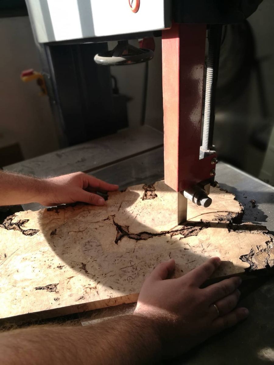

Precortando la tapa:
Pruebas:

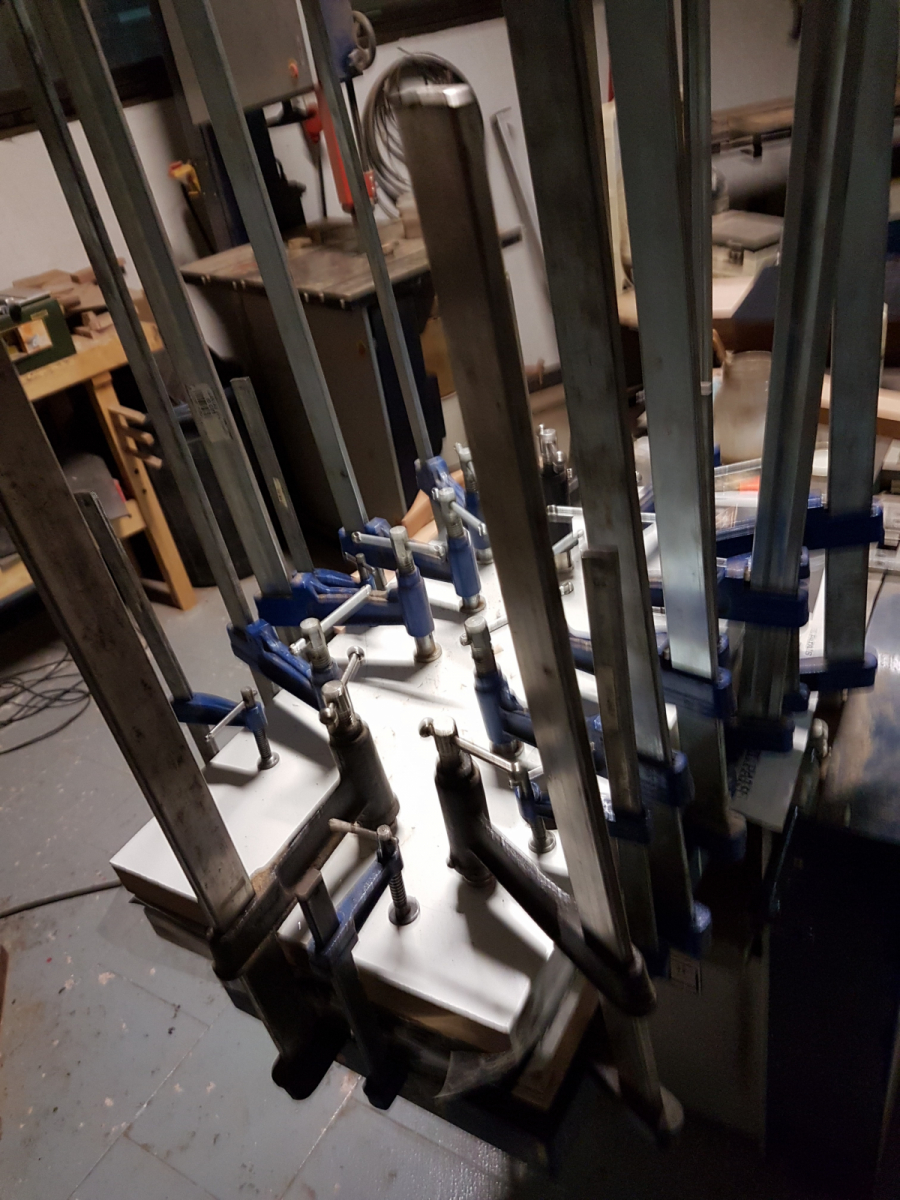

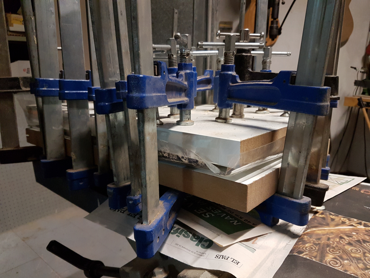

Encolado:
Ranurado:

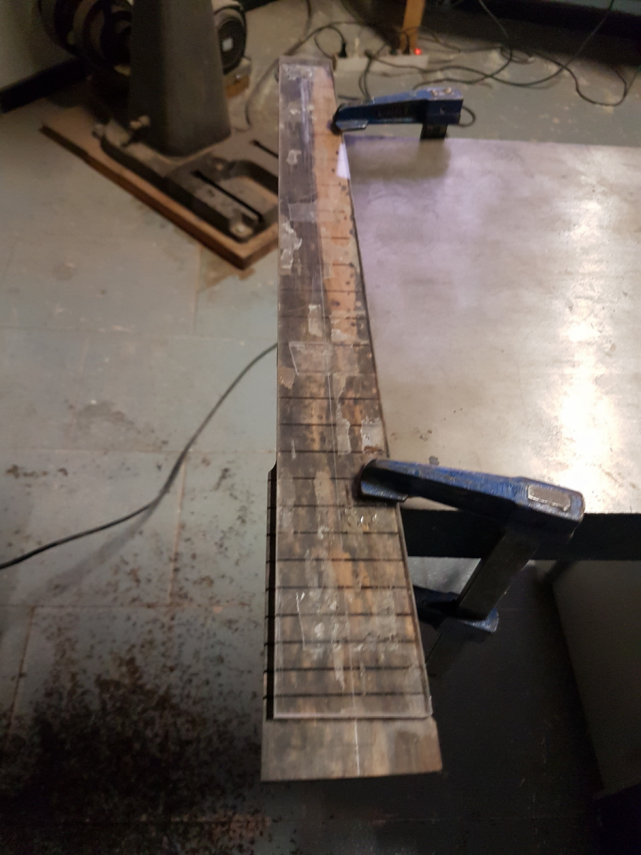

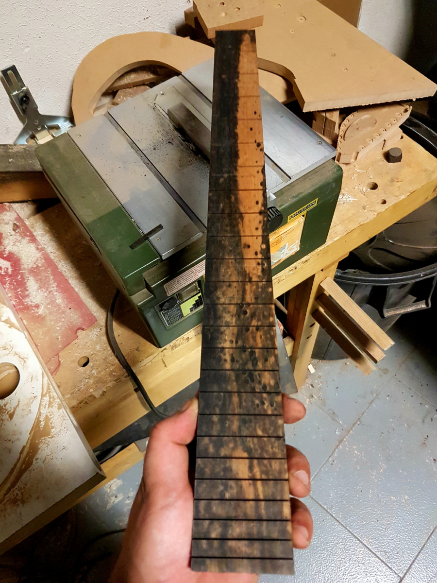

Diapasón:

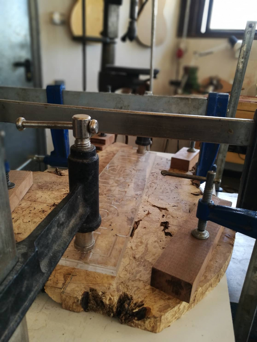

#86 si, ayer estuvimos mirando de usar la plantilla de cajeados y hacerselo tambien a la tapa. Aunque seguramente primero se enresine para poder utilizar la fresa sin riesgo de que rompa ninguna zona.

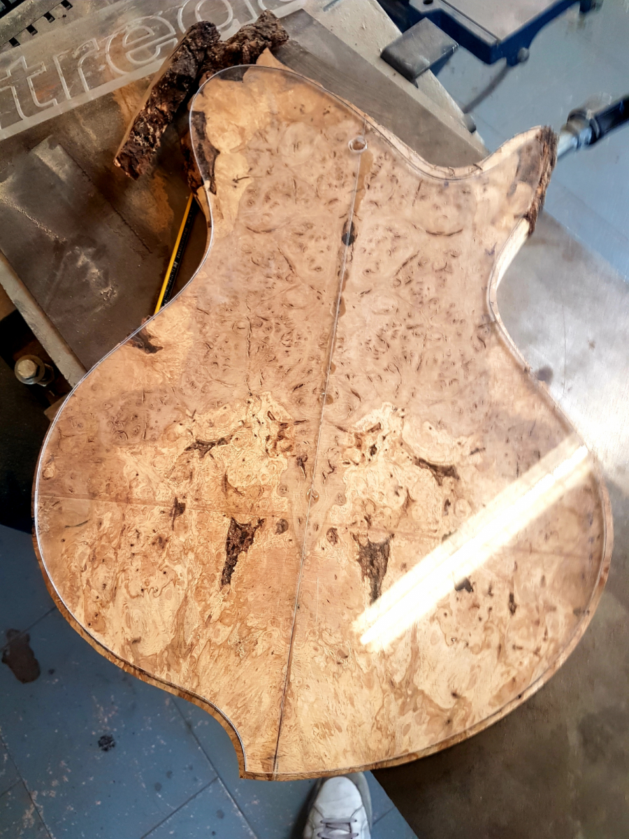

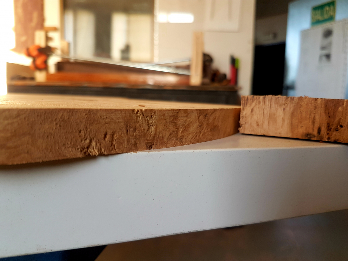

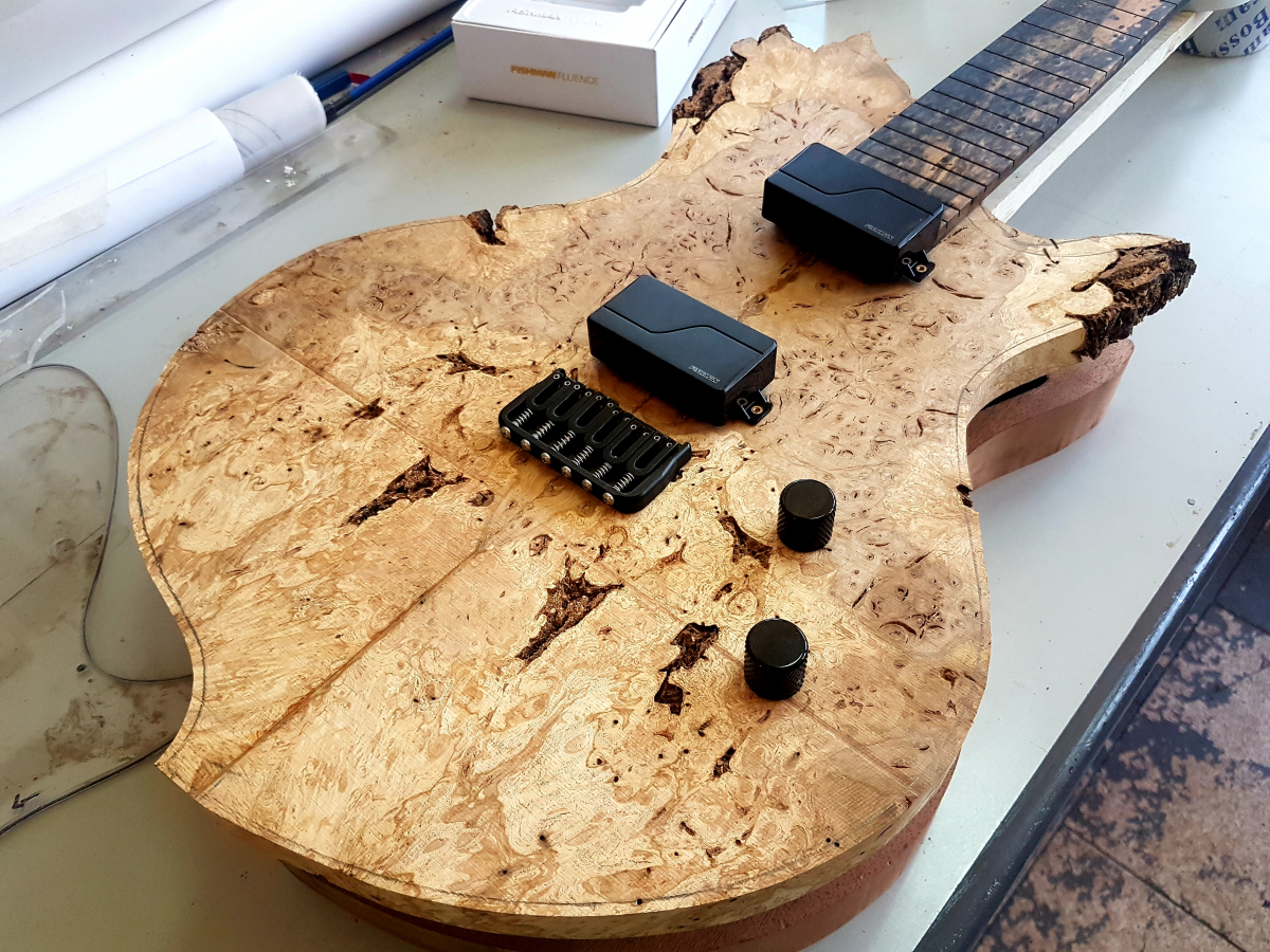

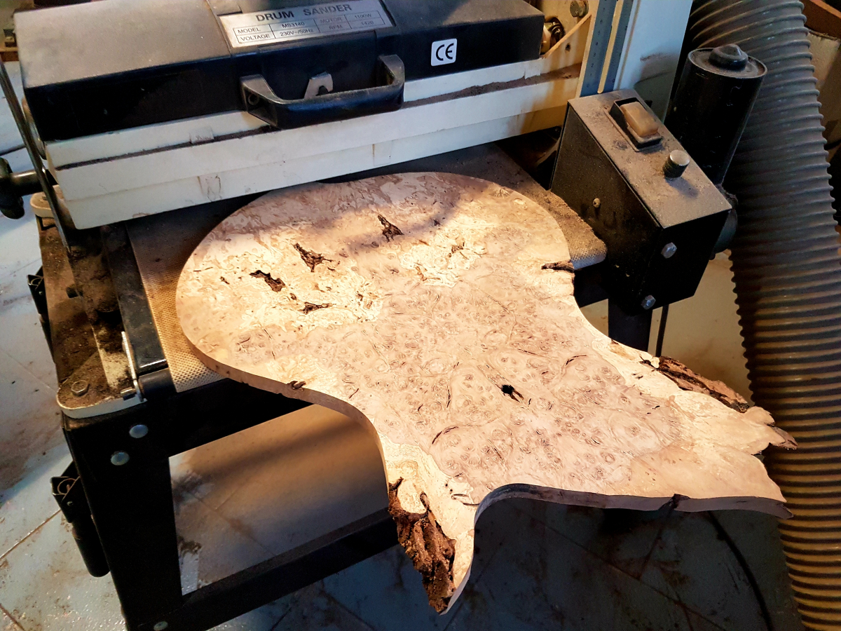

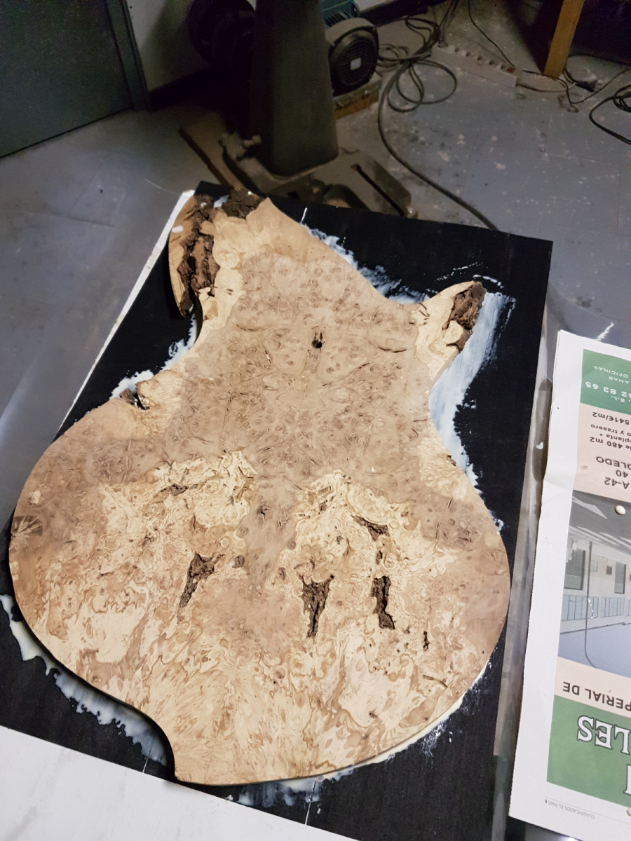

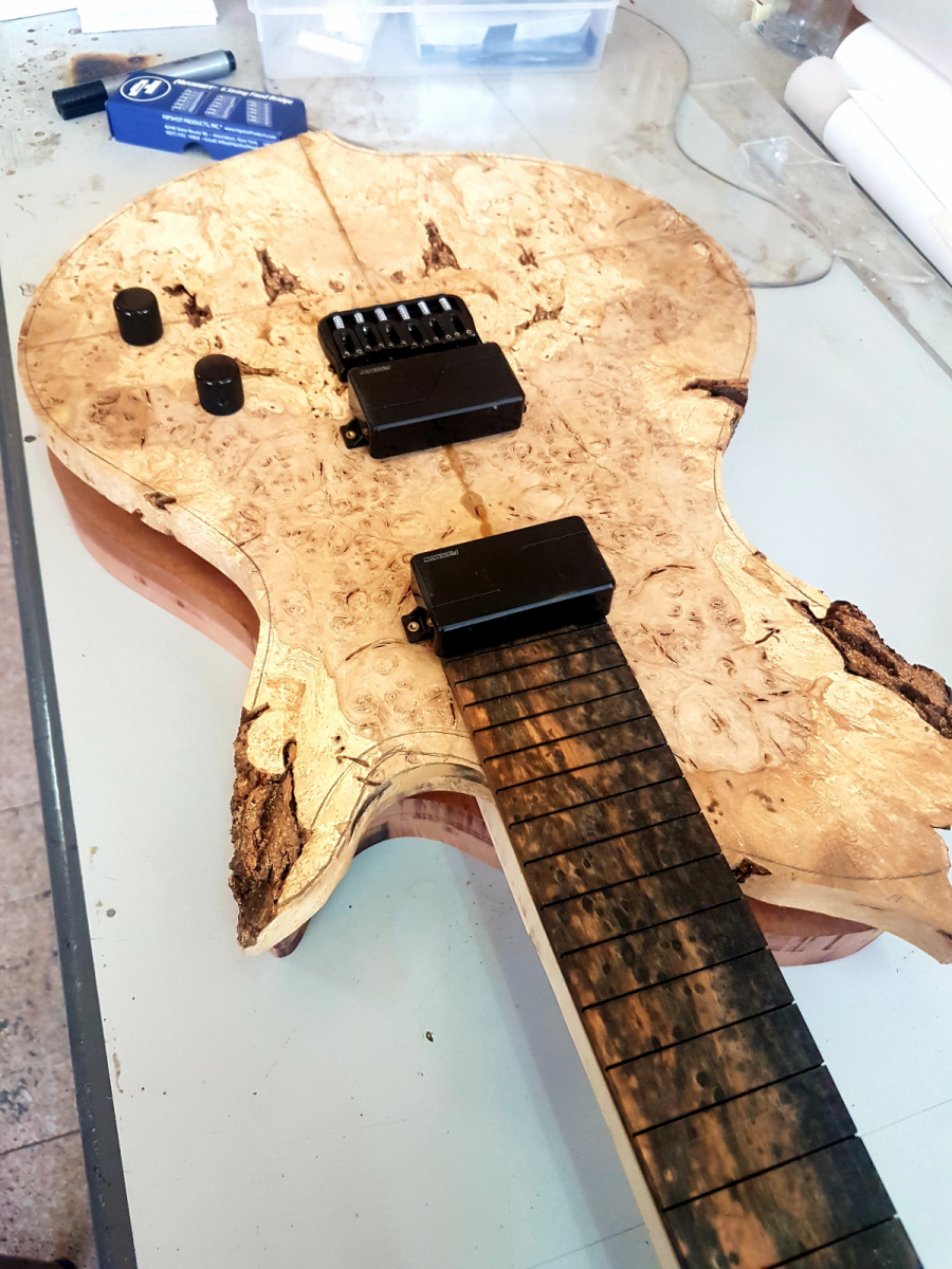

Hoy tocaba trabajar la tapa tras el encolado del otro día.
He ido dándole con la lijadora de banda para tratar de acercarme lo máximo posible, la idea es trabajar lo máximo posible esta madera antes de meter el epoxy, aunque hay zonas que son muy frágiles, esas tendrán q esperar al epoxy si o si.
He aprovechado a ir regruesado la tapa, de momento se ha quedado en unos 15mm, ya que con el dibujo que tiene quiero dejar unos biseles muy marcados.

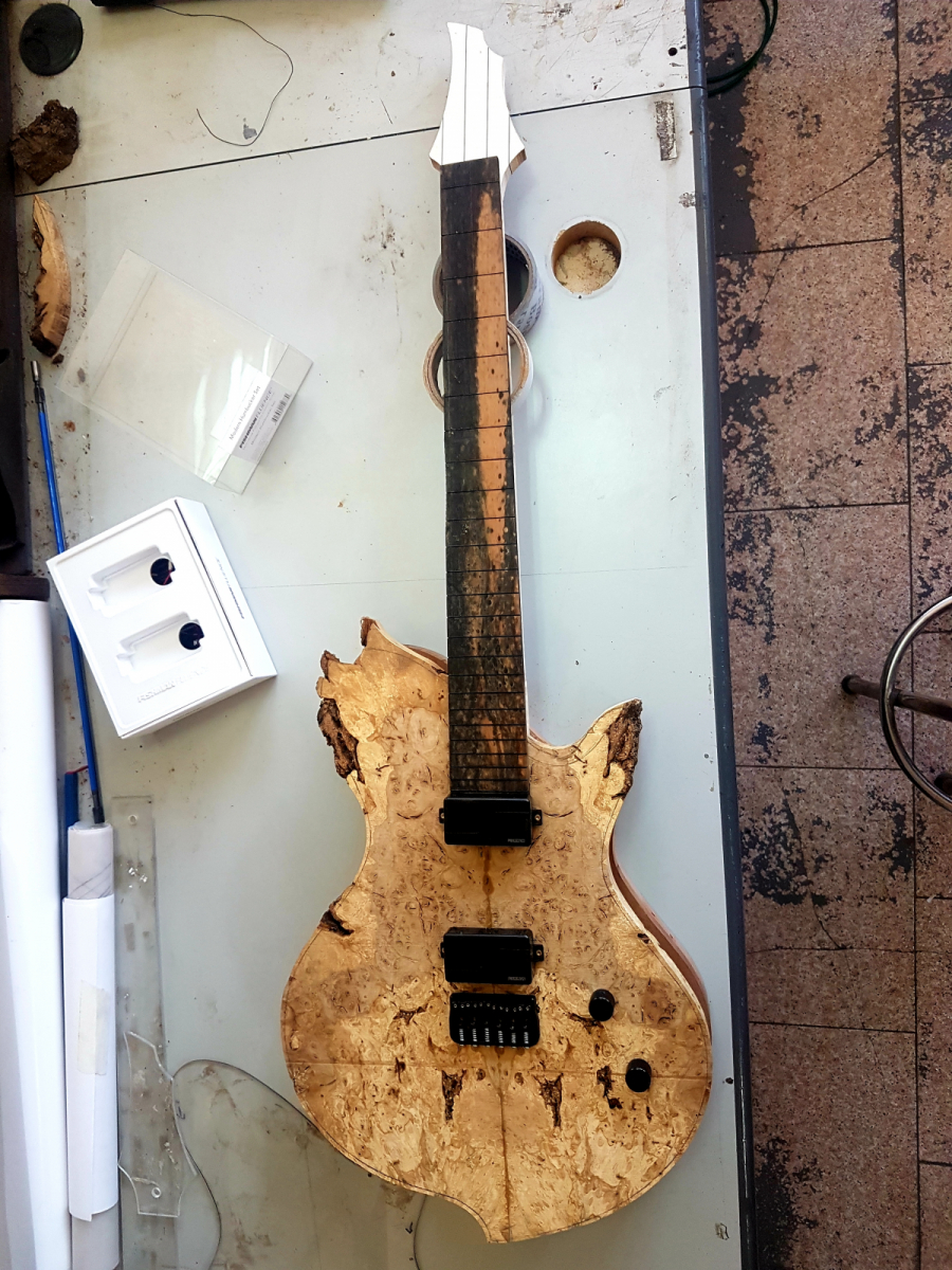

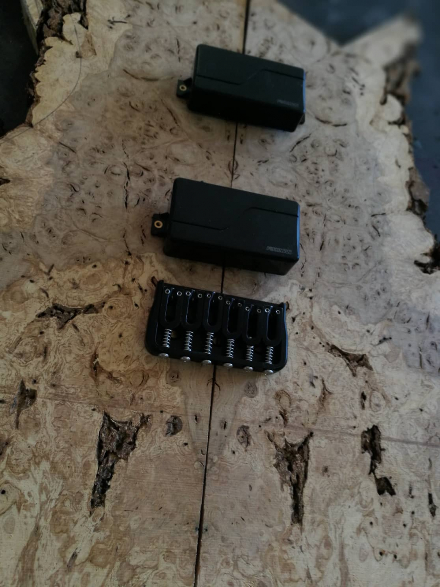

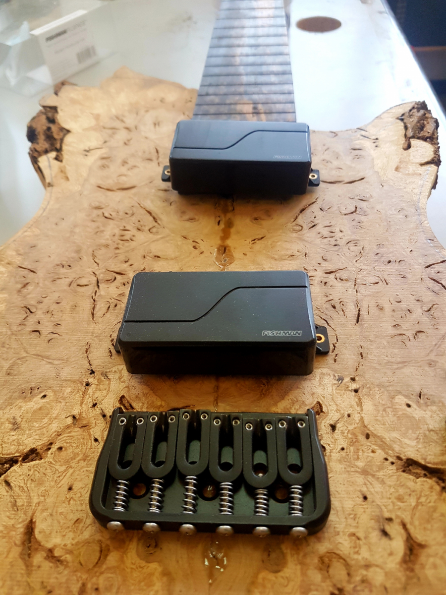

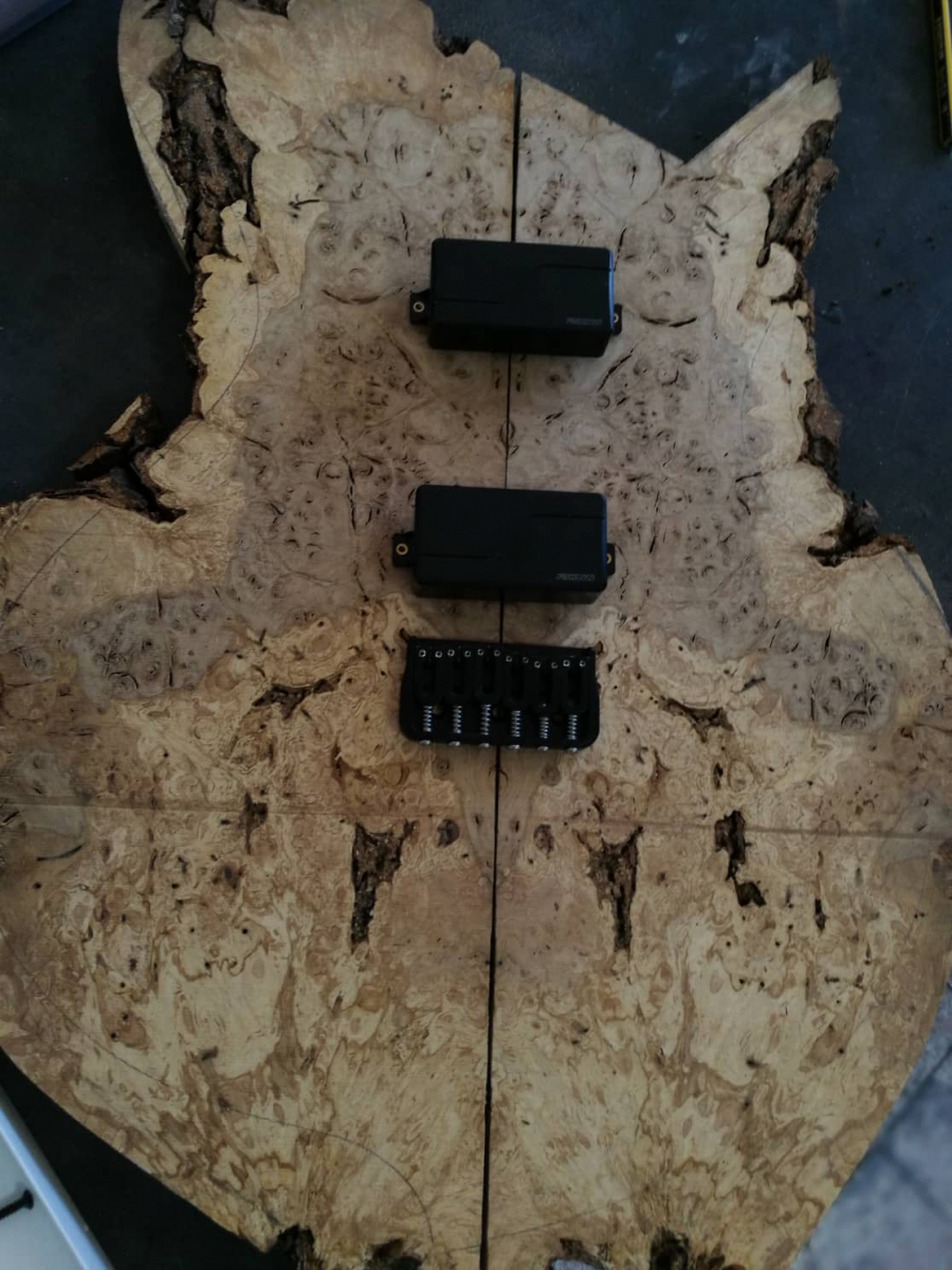

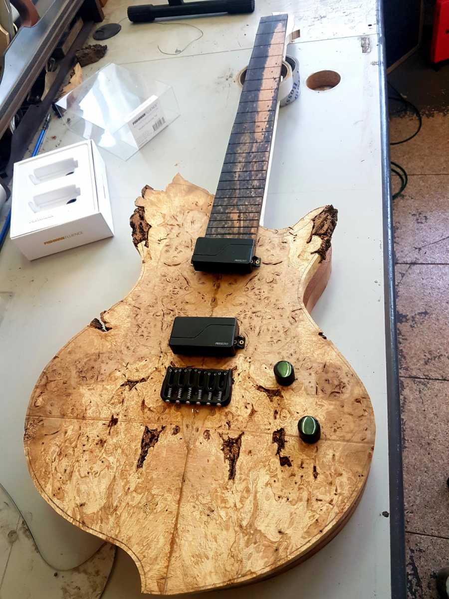

Unas fotos para ver como va quedando el conjunto de maderas y hardware.

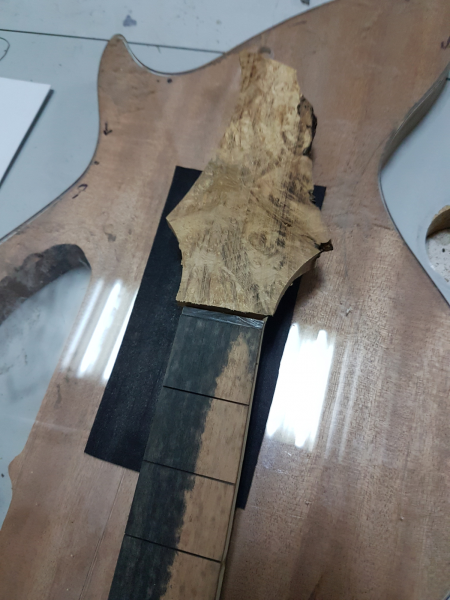

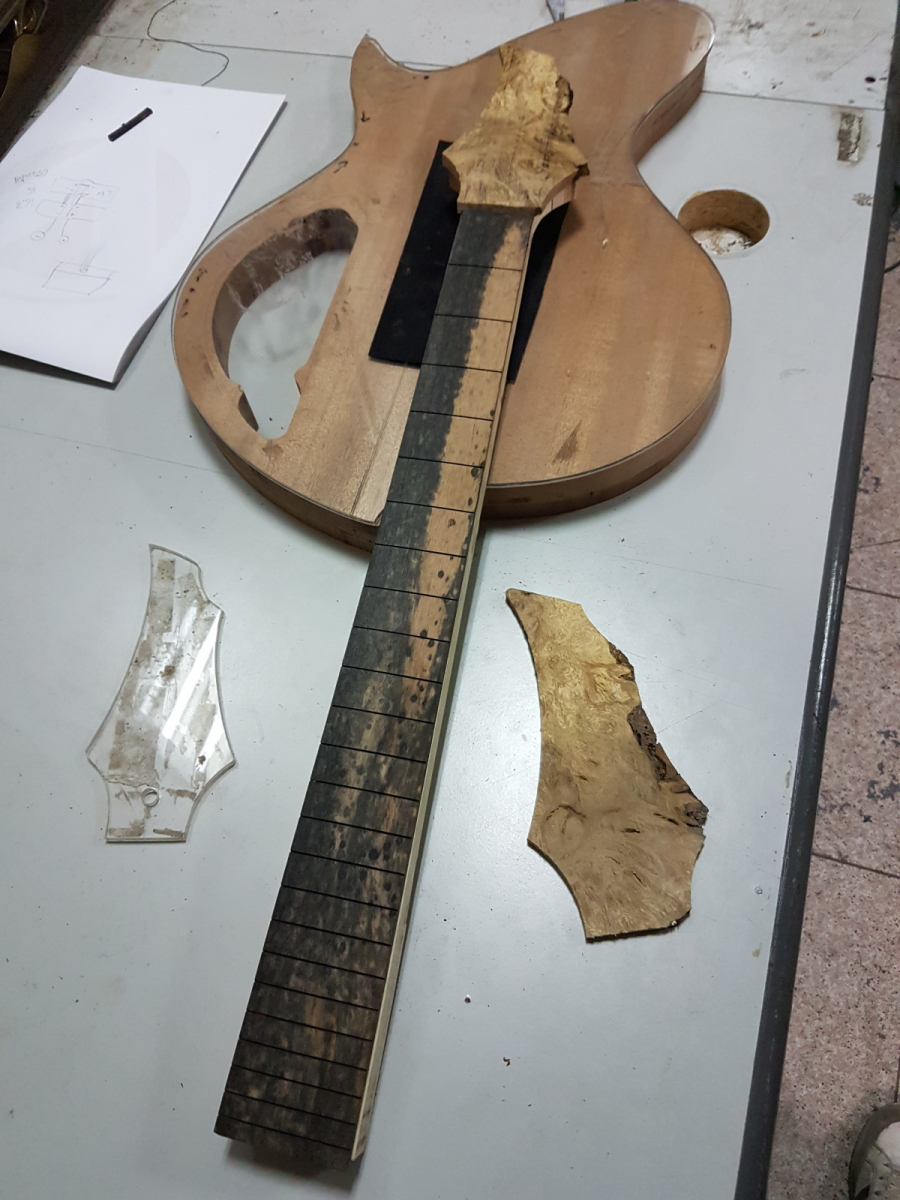

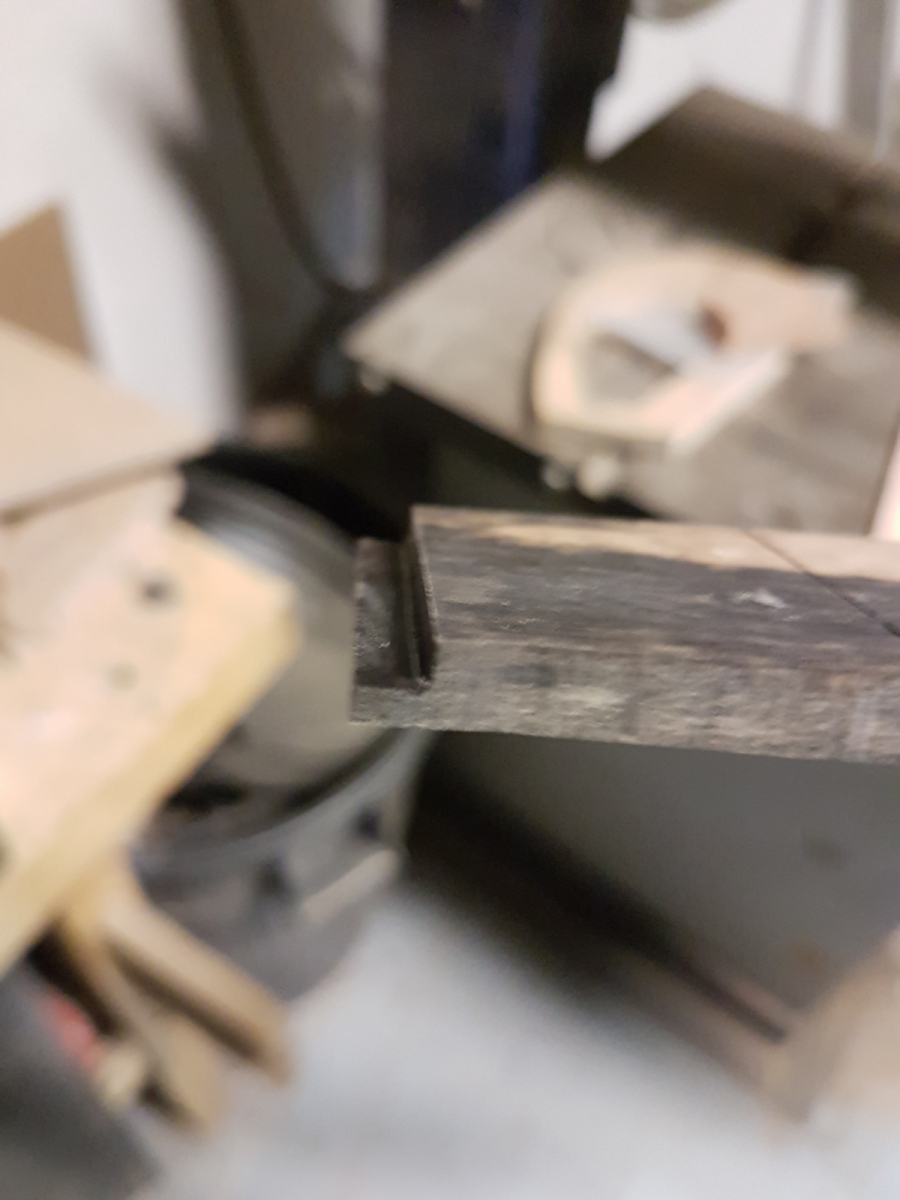

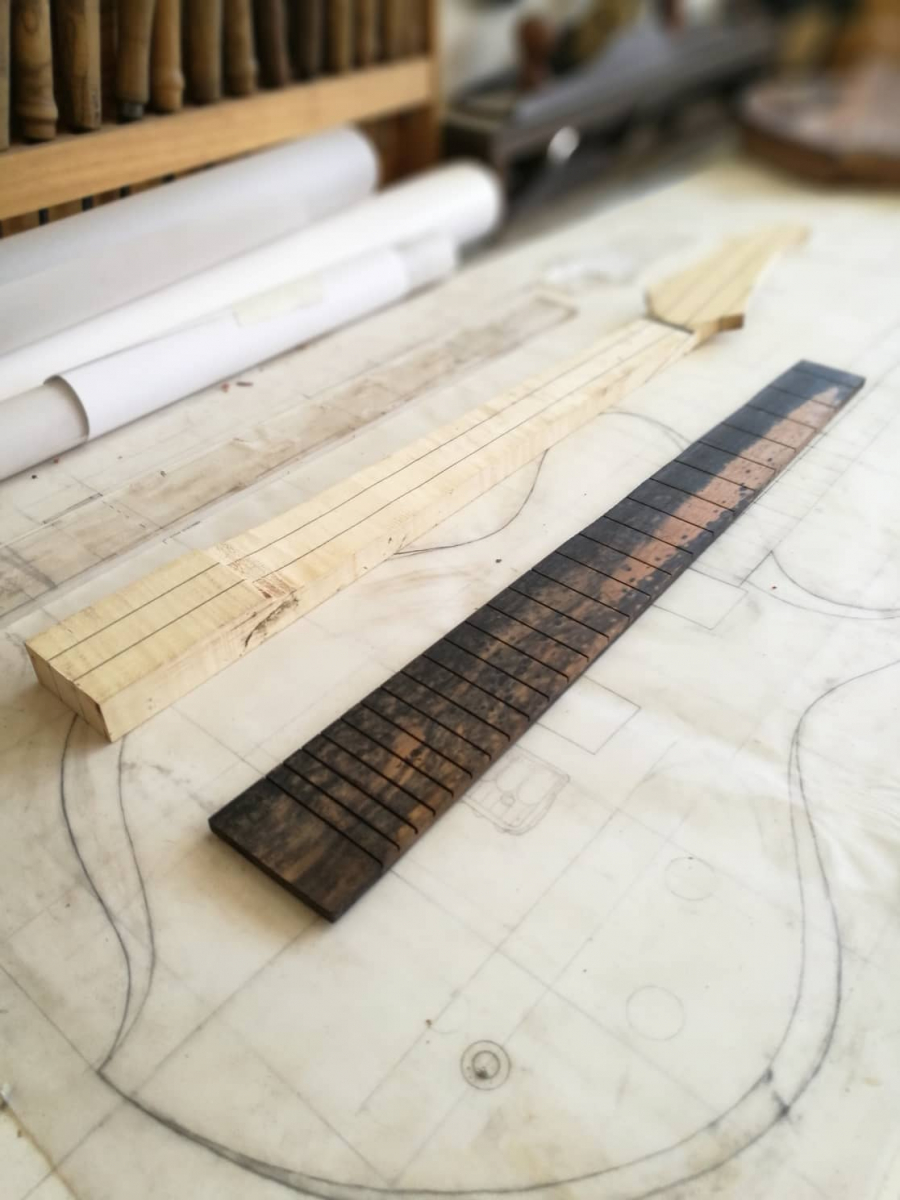

Para terminar he dejado fresado el diapasón y preparado el asiento para la cejuela de hueso.

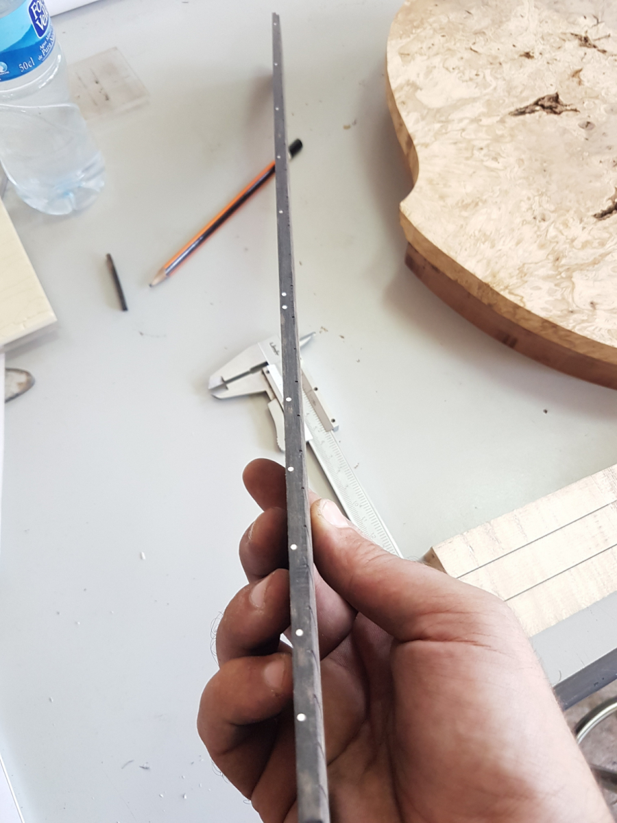

Últimos avances de la semana, hoy a cundido bastante, he ido haciendo lo siguiente:

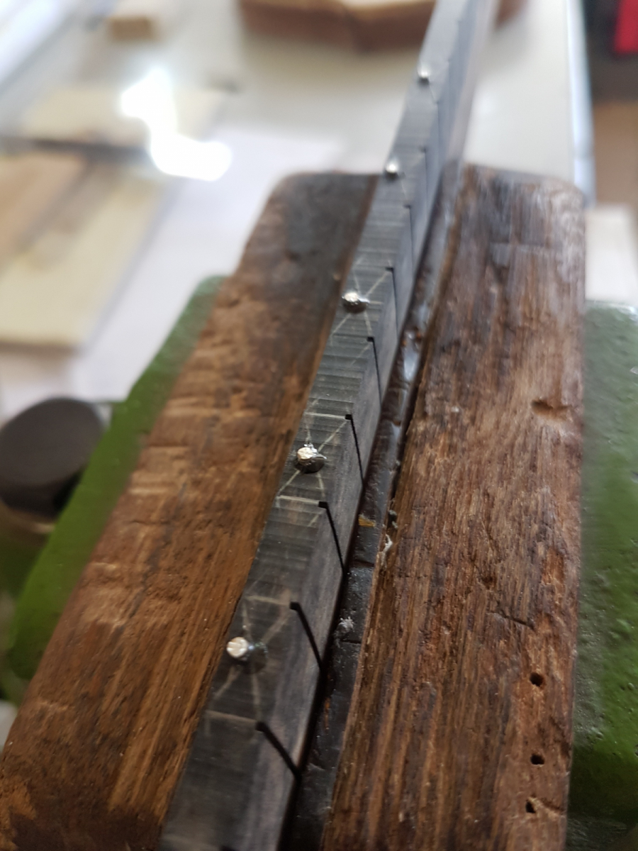

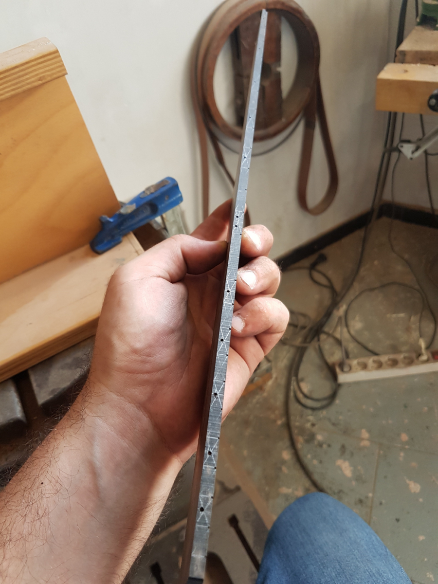

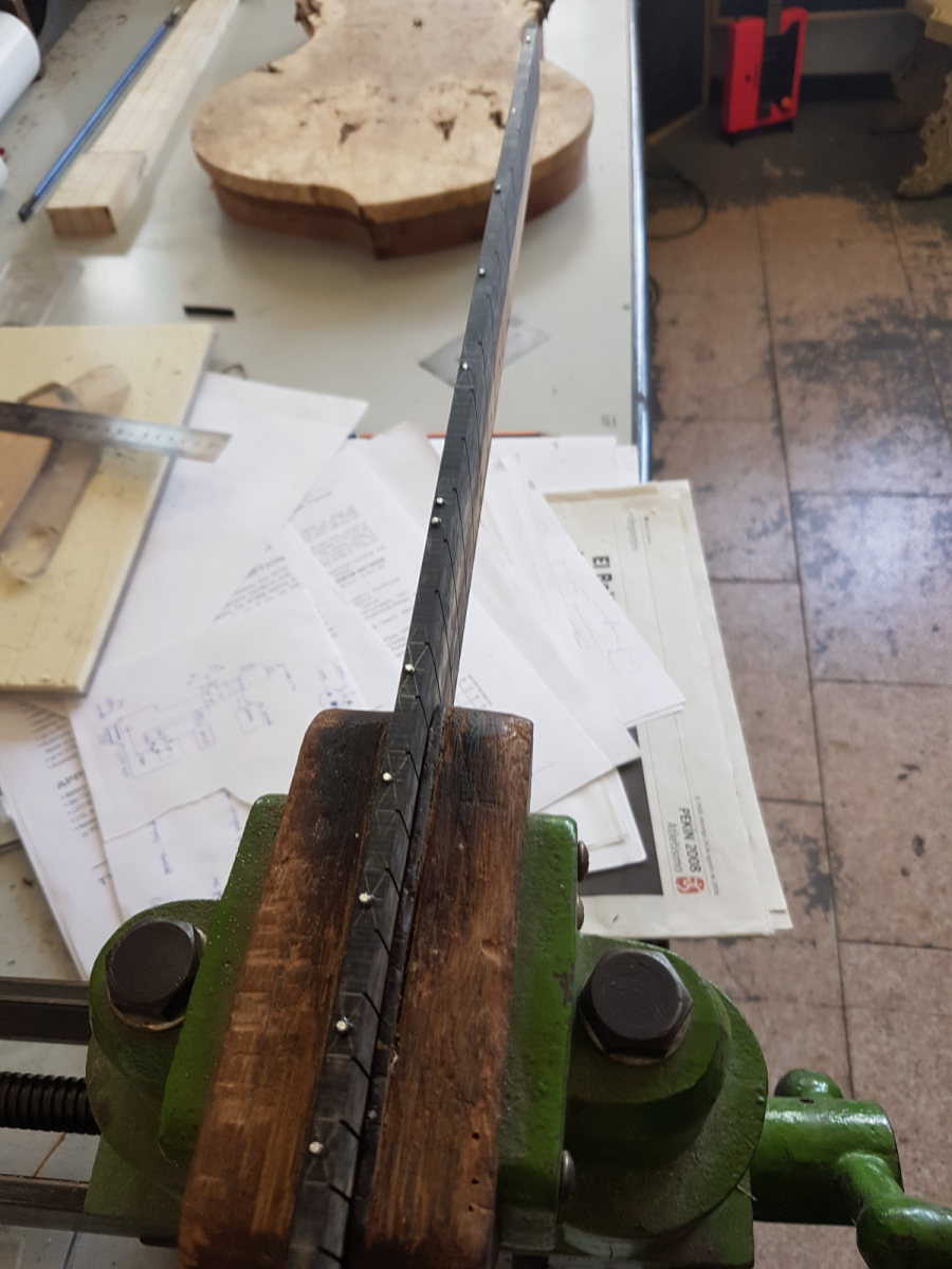

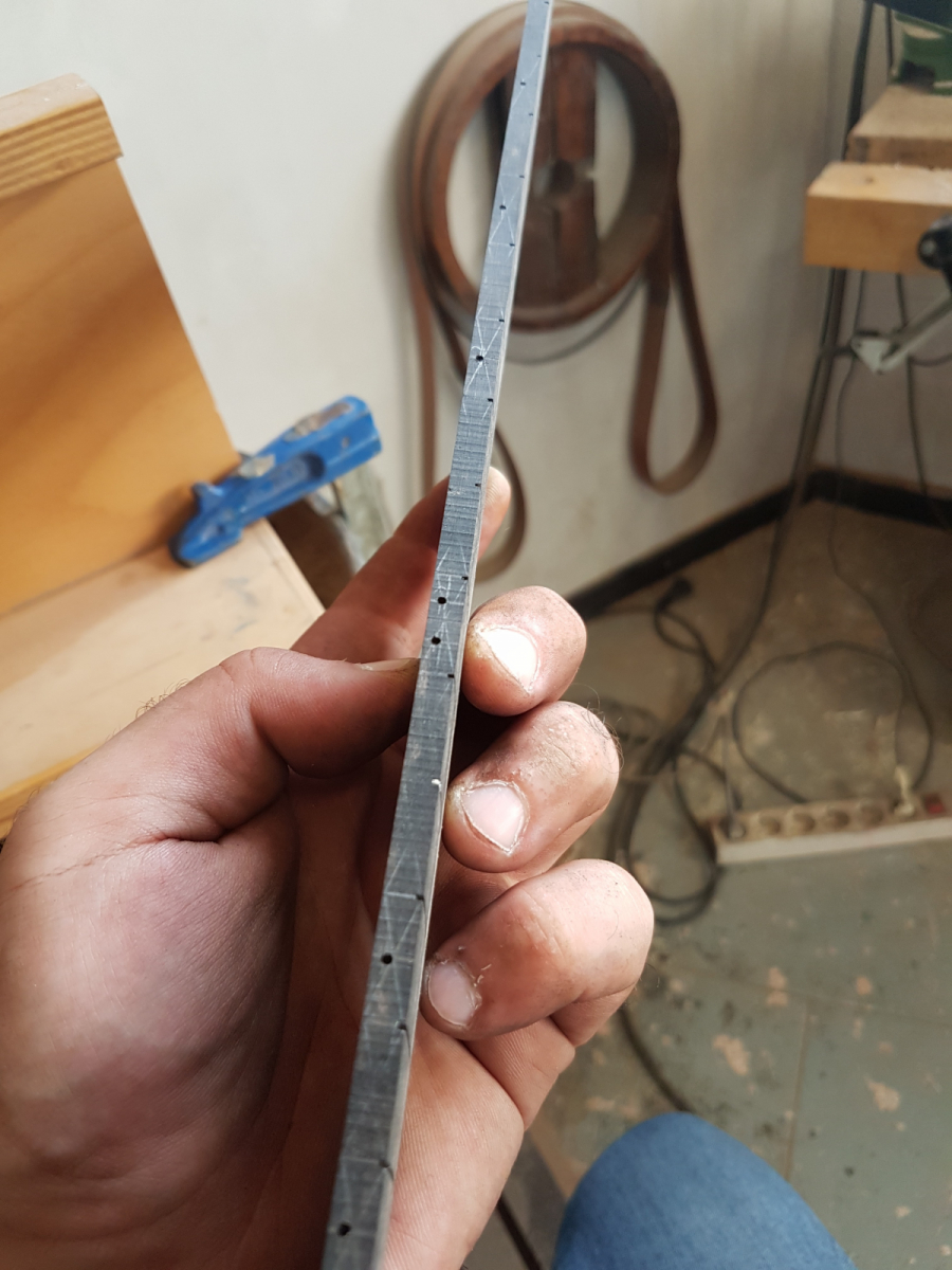

- Marcadores dot laterales en plata de ley.

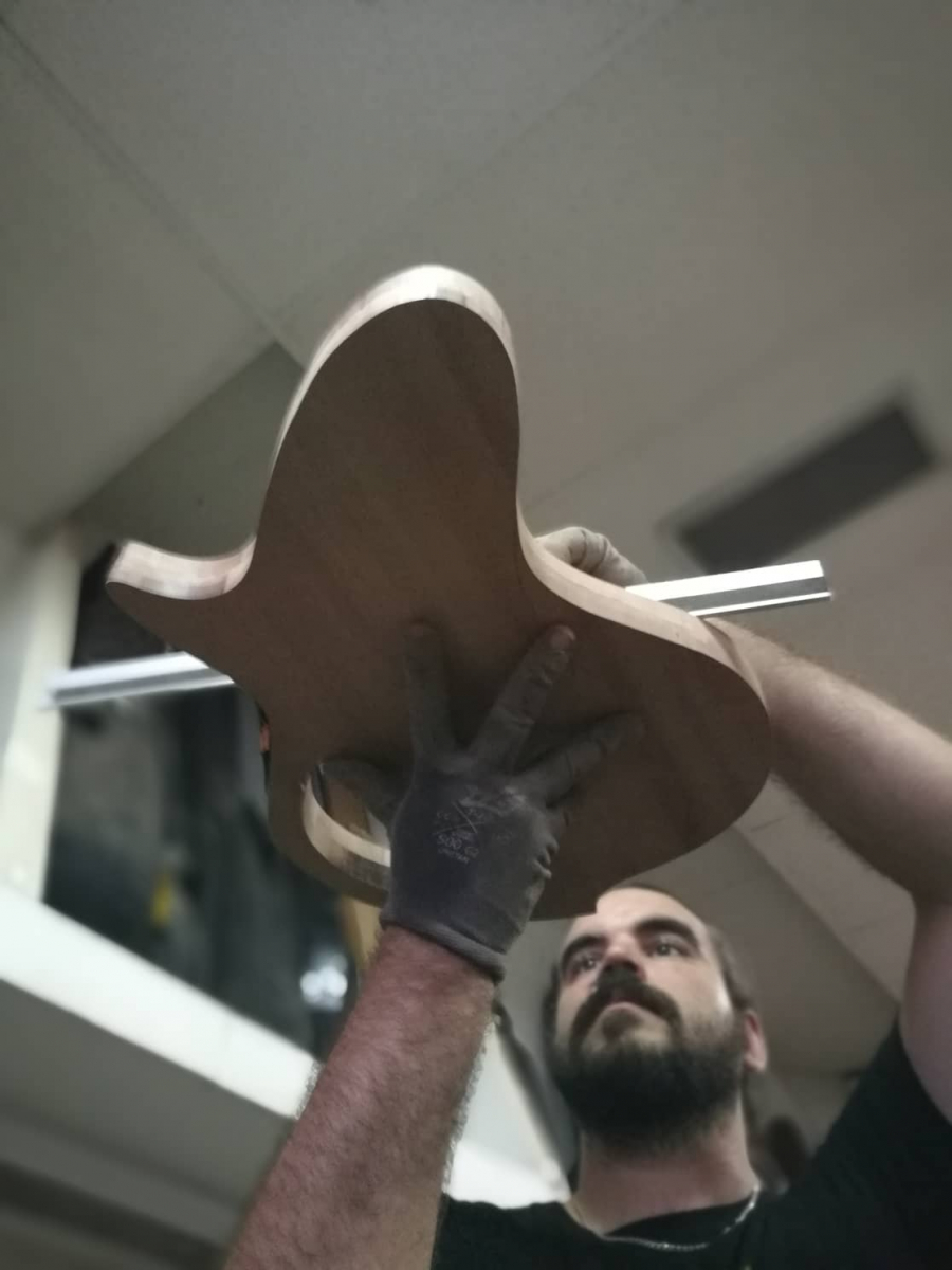

- Regruesado del cuerpo de caoba
- Colocación de chapa 0.5mm a la tapa

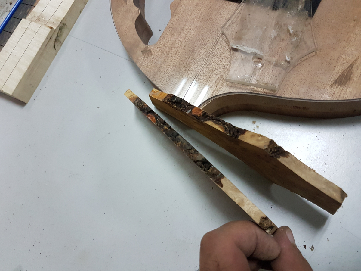

- Estabilización de la pala y obtención de dos palas.
Empezamos con los marcadores, he colocado plata de 1.5mm, por lo que ha tocado marcar cada uno de los puntos y pasarlos por el taladro, en general han quedado muy bien salvo los 3 ultimos q se movió un poco la broca y están más bajos.

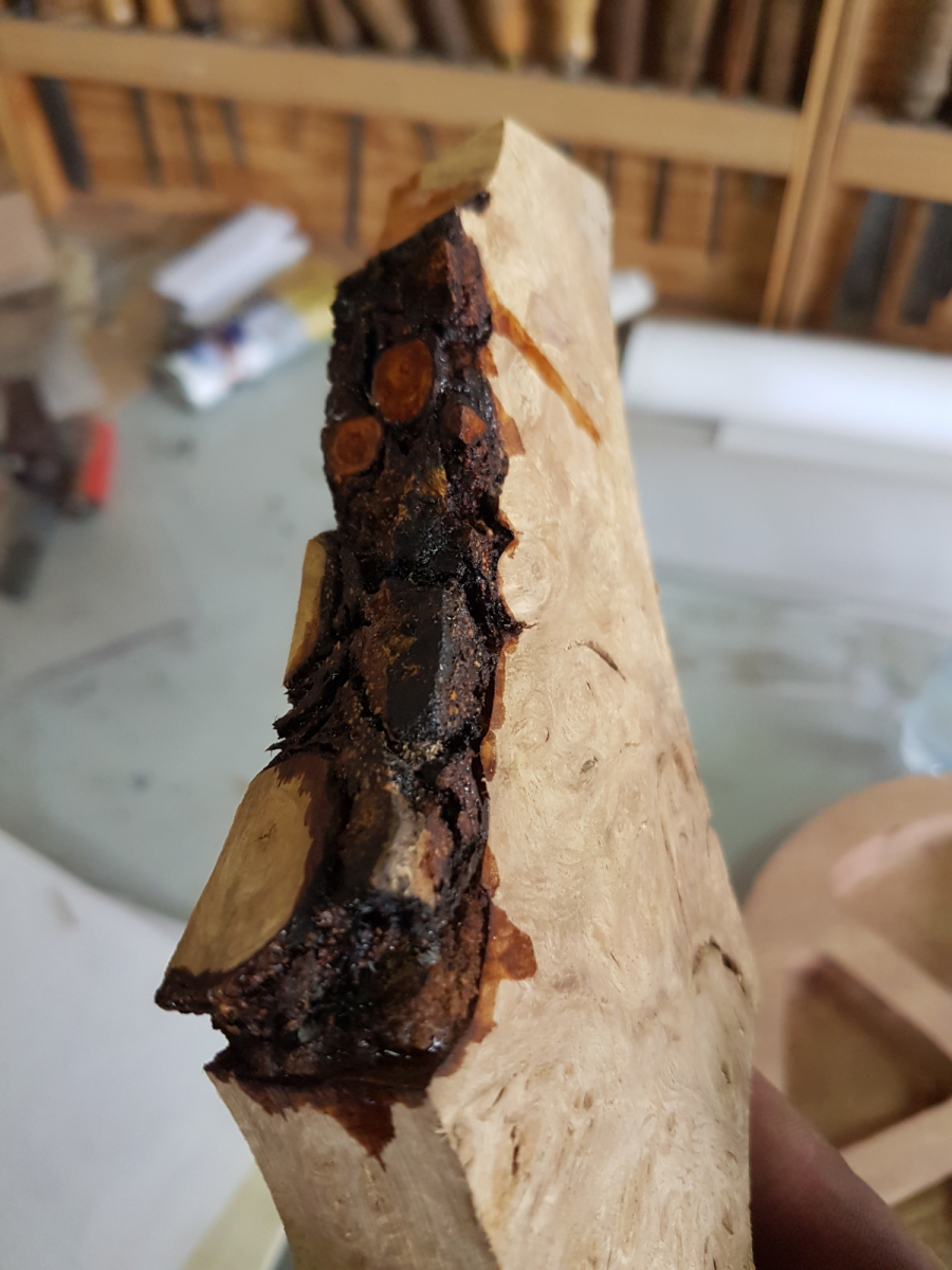

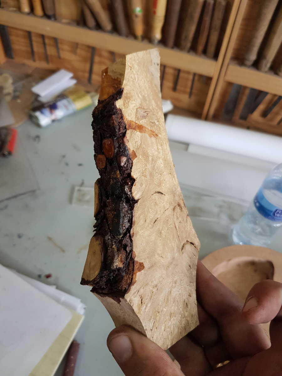

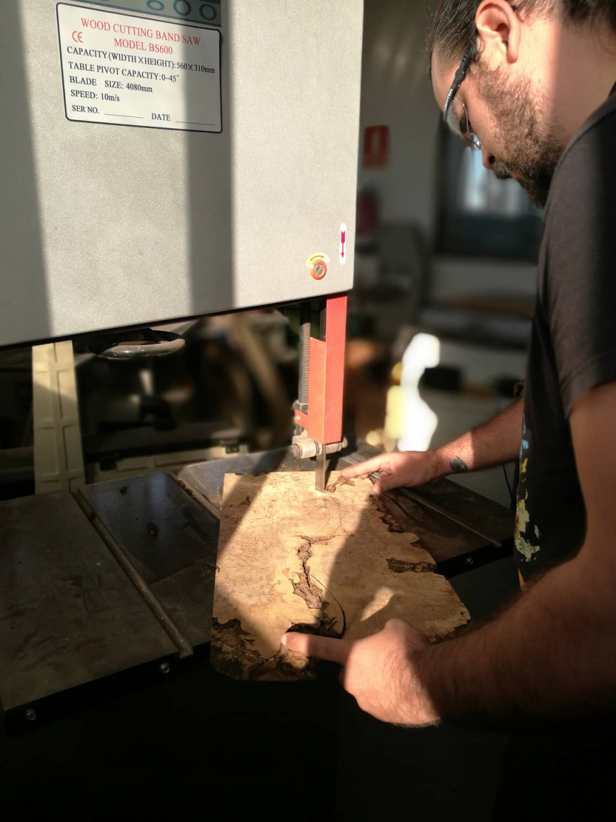

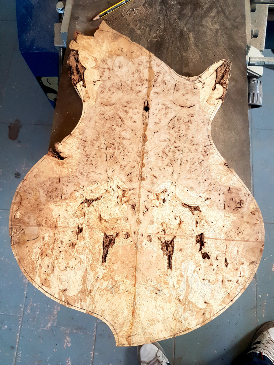

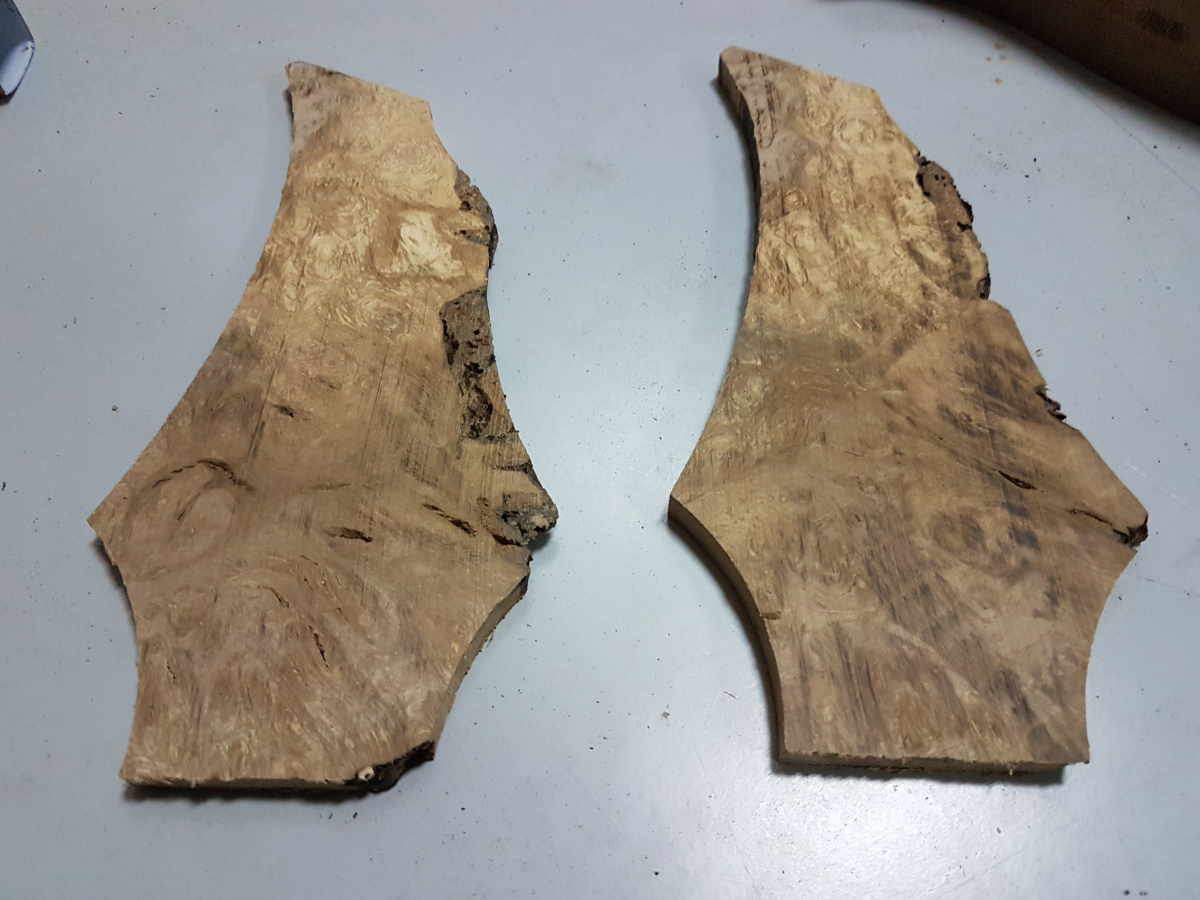

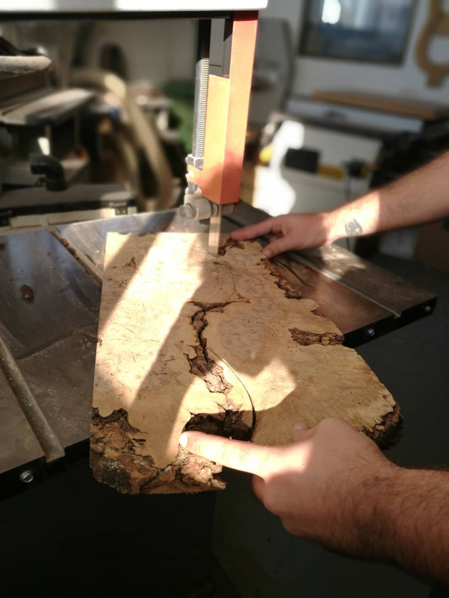

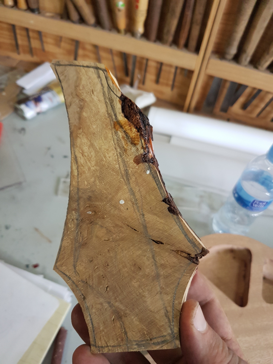

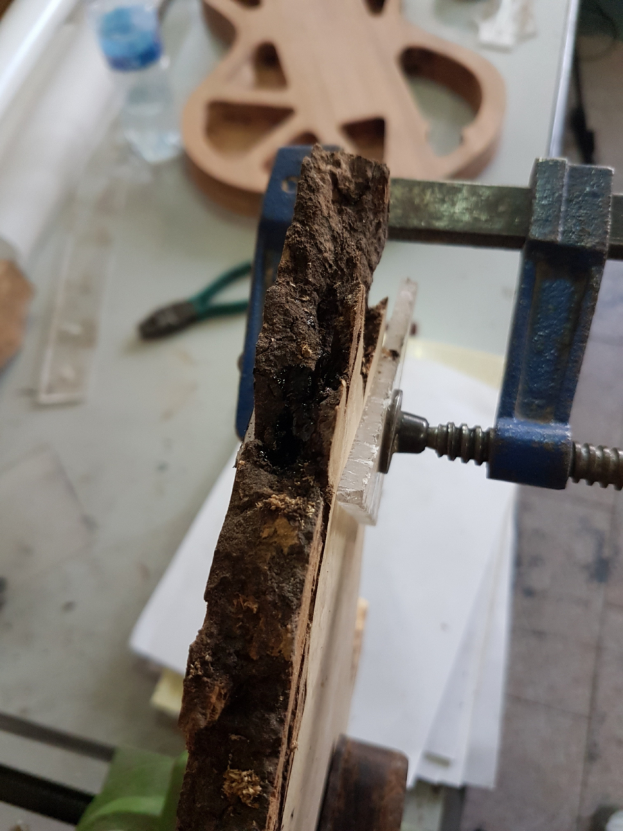

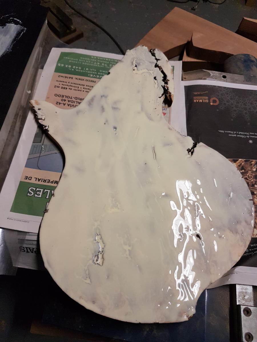

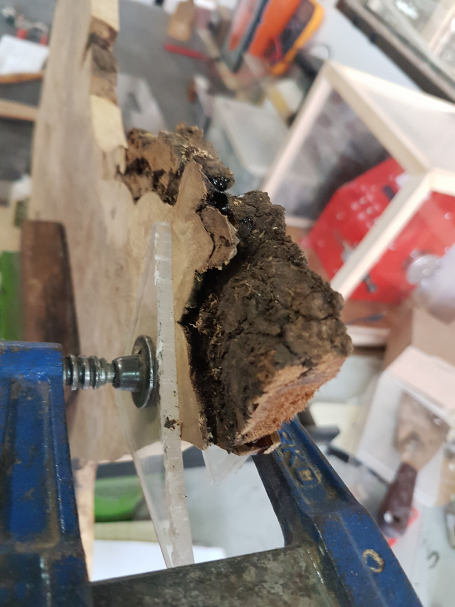

Aquí me he tirado un poco a la piscina, he tomado un trozo para la pala, la idea era sacar dos tapas q se vera la corteza, creo que puede quedar muy guapo. El problema era el corte, así que probé a ponerle loctite para estabilizar esa zona y poder cortarla sin problema. En el cuerpo también se lo coloco un trozo de corteza que faltaba.
Comprobando si el regruesado se había realizado por igual

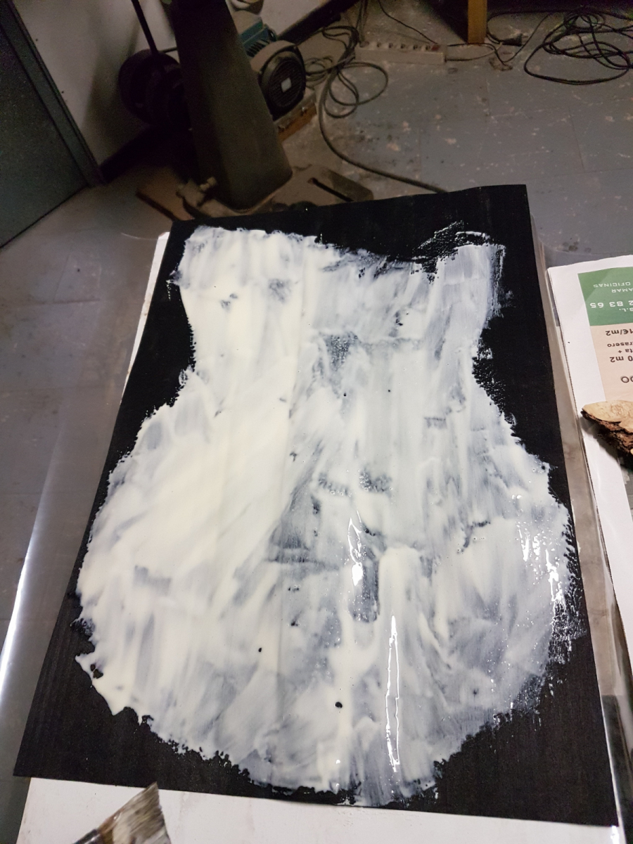

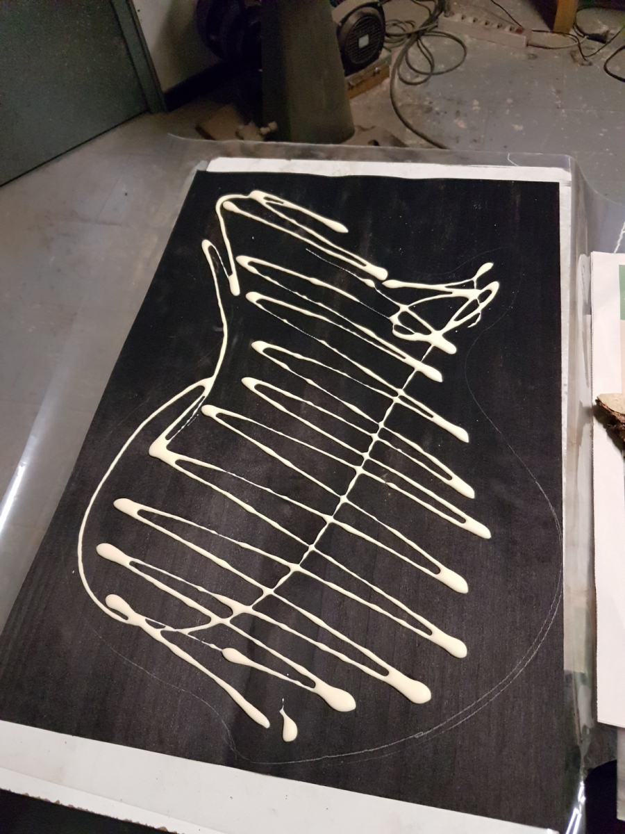

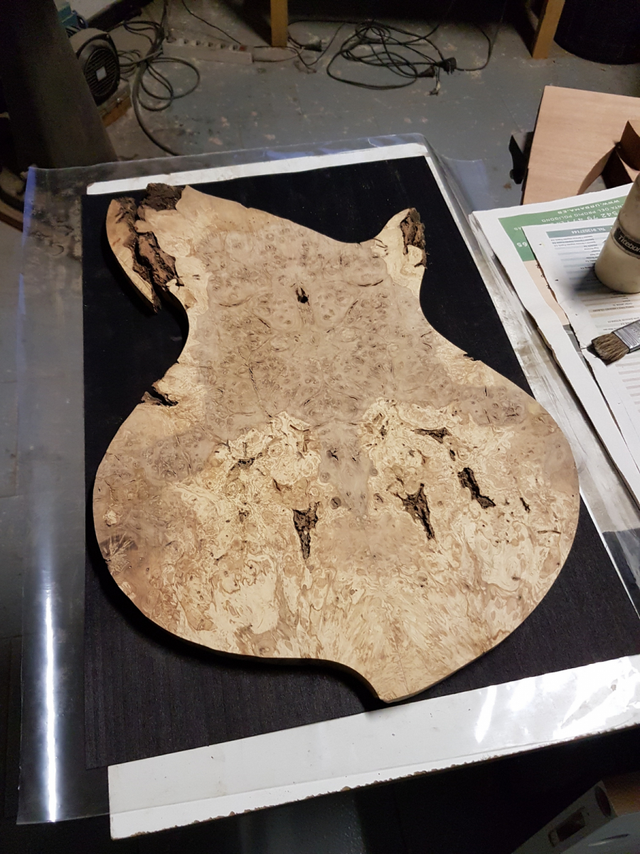

Siguiente paso, pegsr la chapa de 0.5mm a la tapa, de esta forma al enresinar con la epoxi evitaré que se filtre por los agujeros. Básicamente preparamos lo necesario y pensaremos la tapa.

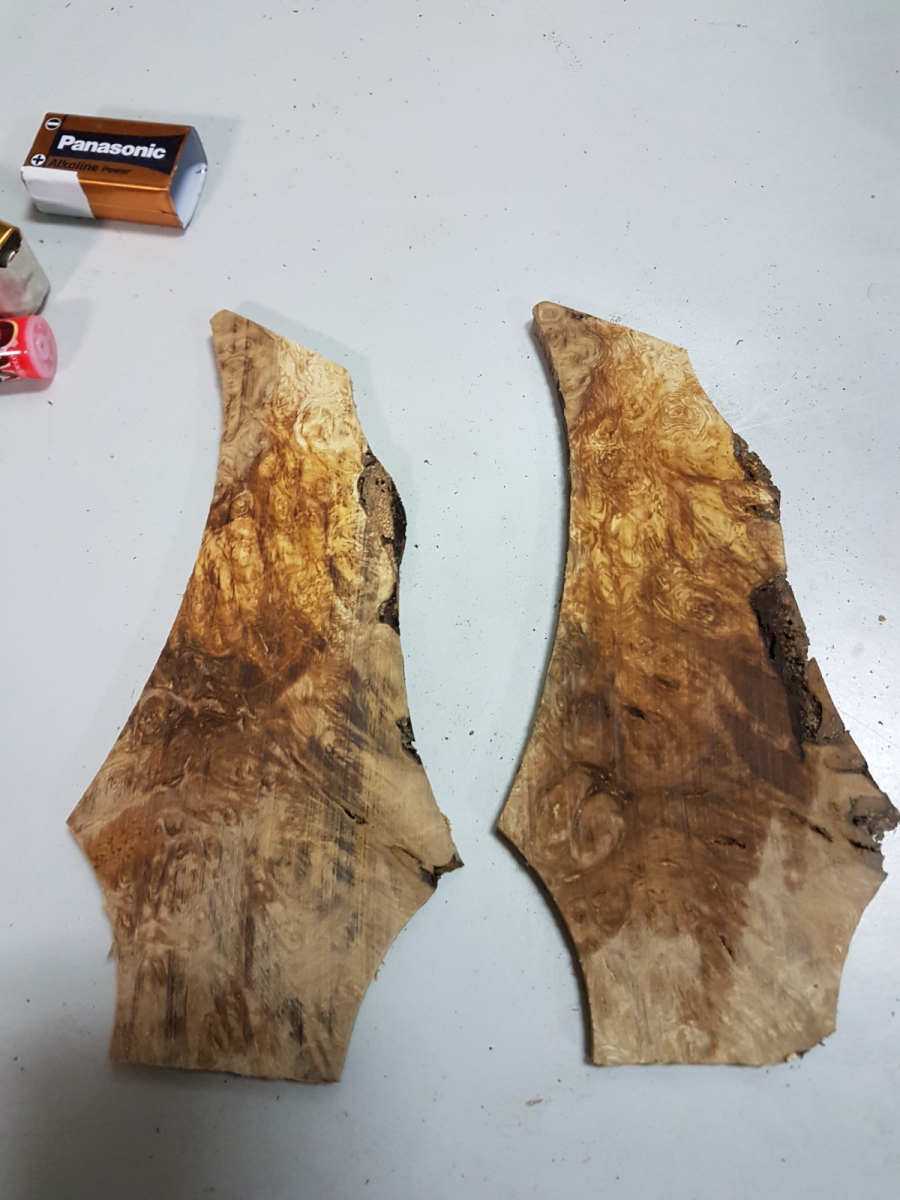

Aquí unas muestras de las dos tapas que he sacado, al final funciono perfecto el loctite, solo falta regruesarlas un poco. Se puede ver también el color q tiene con un poquito de alcohol.
