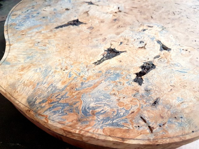

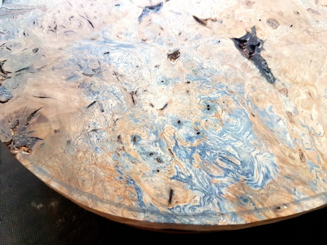

#107 muchas gracias! La verdad es que es una pasada ver como resaltan los tonos nada más aplicar el epoxi. Lijada es bonita, pero no se aprecian apenas los contrastes comparado con el epoxi jajaja

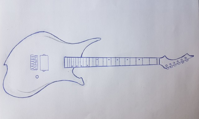

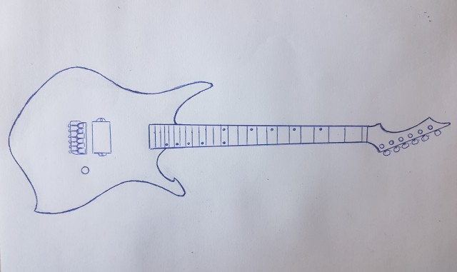

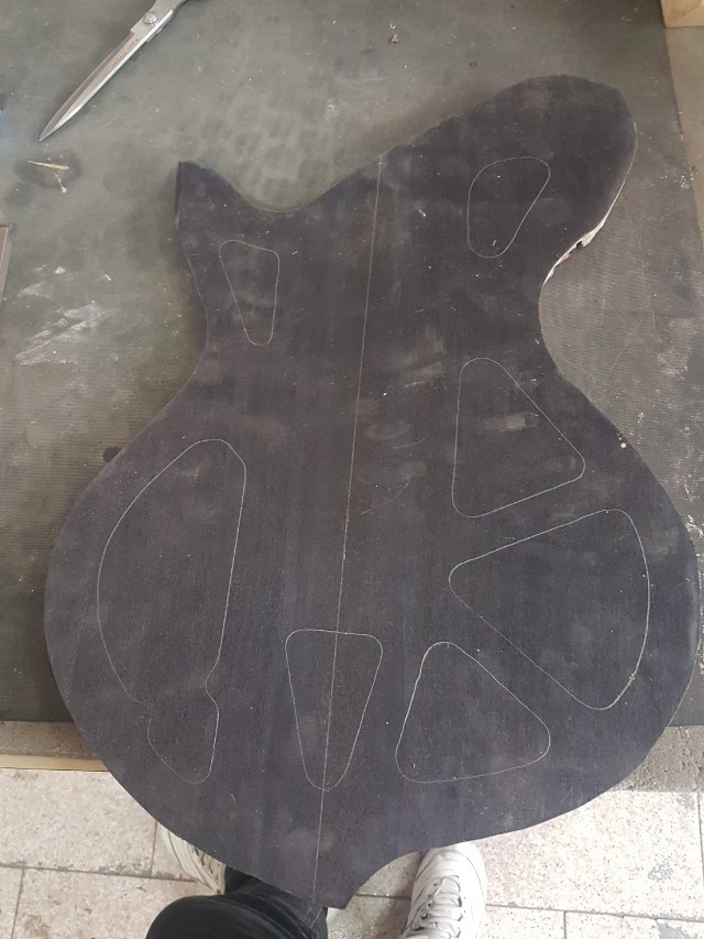

Este fin de semana he estado preparando algunos bocetos para tratar de aprovechar el otro cuerpo de caoba que no pude usar en este proyecto.
La idea es aprovechar una guitarra que tengo, y diseñarle un cuerpo nuevo. Iría con ese mástil, y una única pastilla emg 81.

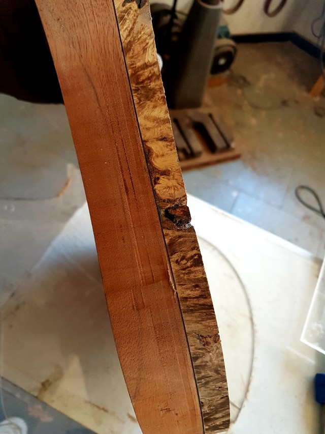

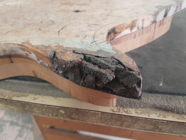

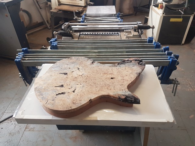

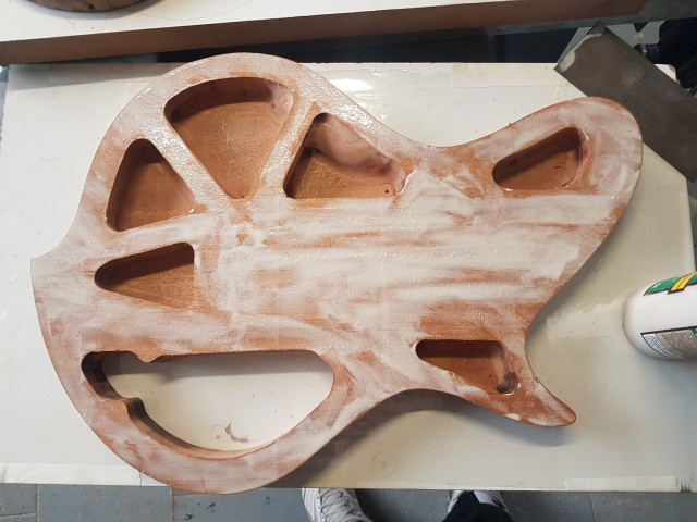

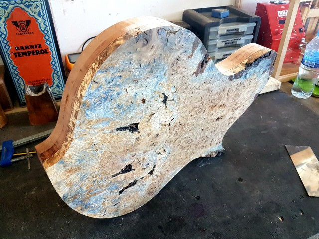

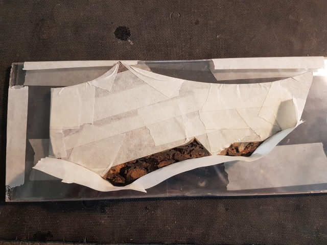

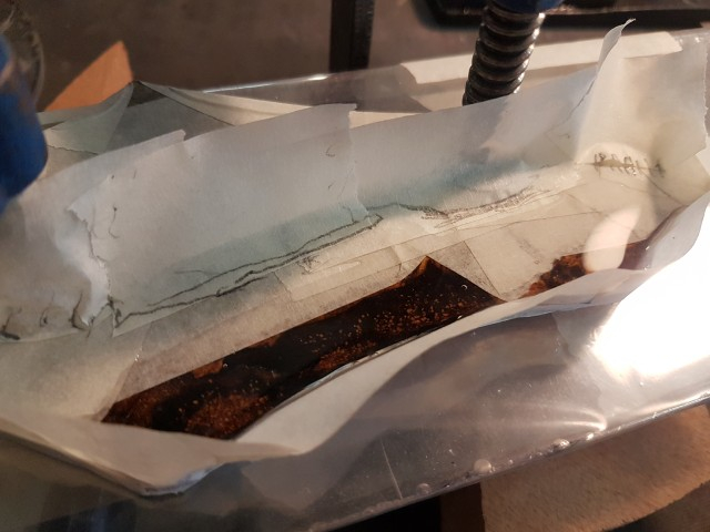

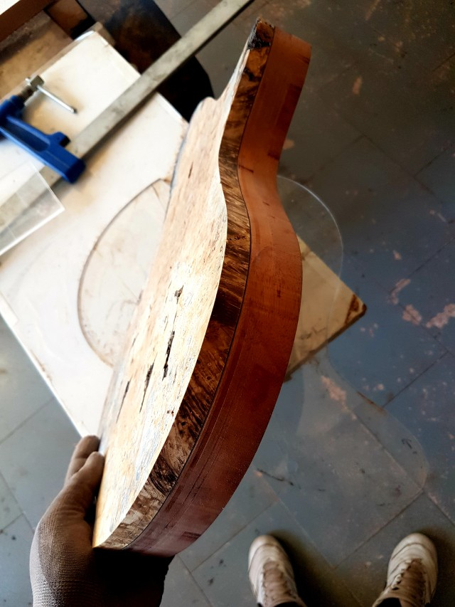

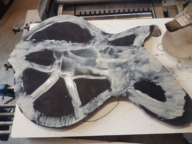

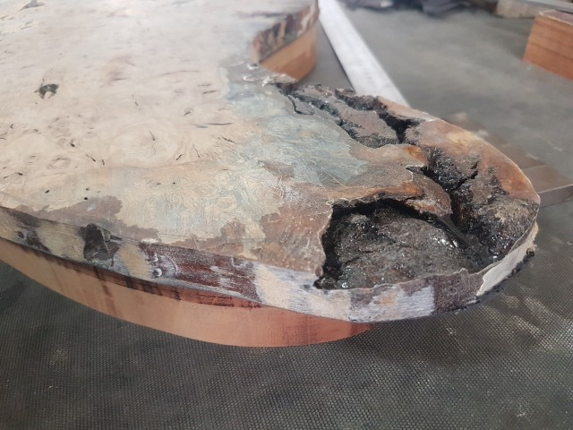

Volvemos con buenas y malas noticias, la epoxi de la semana pasada ha secado perfecta, dureza buscada y huecos bastante rellenados, se puede empezar a trabajar la tapa.
La mala ha sido que se colo epoxi por debajo, y se pego en la chapa de 0.5mm que estaba en colada debajo. Solución, ha tocado regruesar un par de mm y volver a colocar una capa de 0.5mm.
Se quitaron los gatos de la pala que se quedó encolando a la chapa la semana pasada, se ha preparado un poco de epoxi y a rellenar el borde. La idea es encolarla al mástil el viernes para darle la forma definitiva.

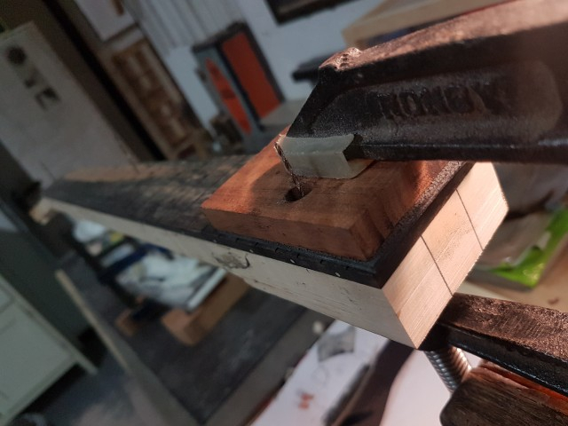

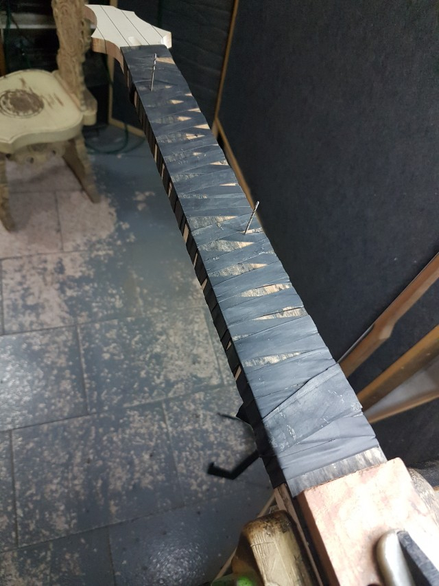

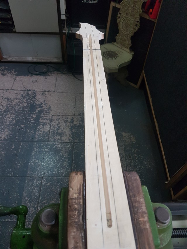

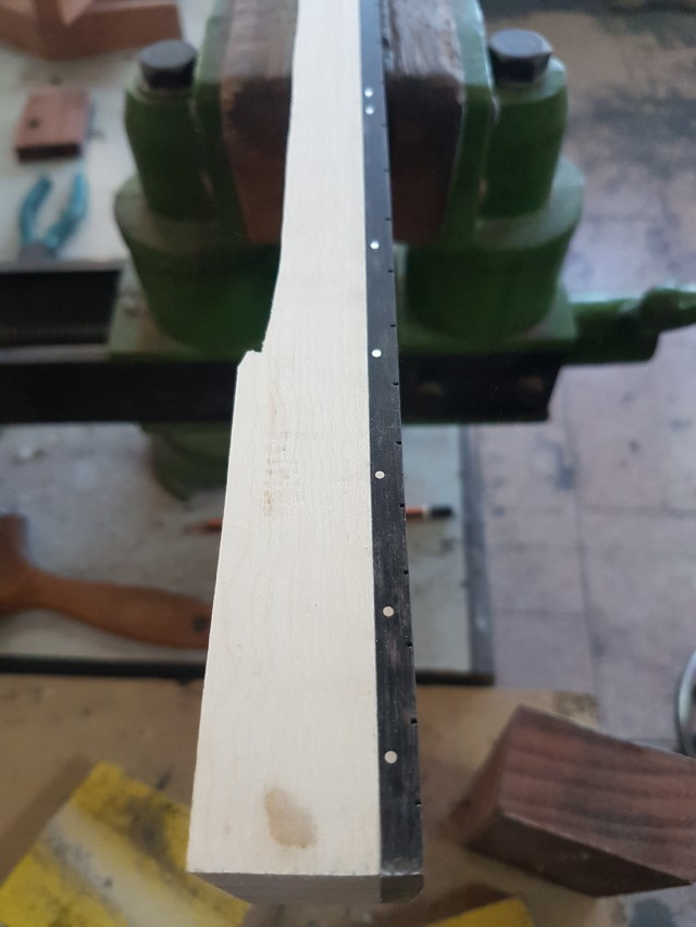

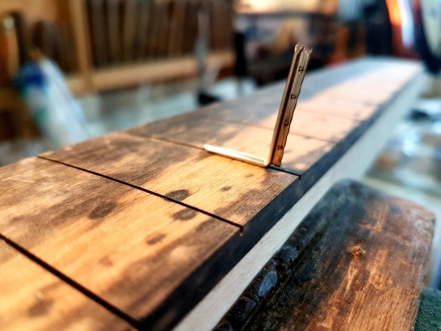

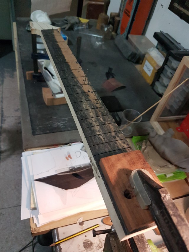

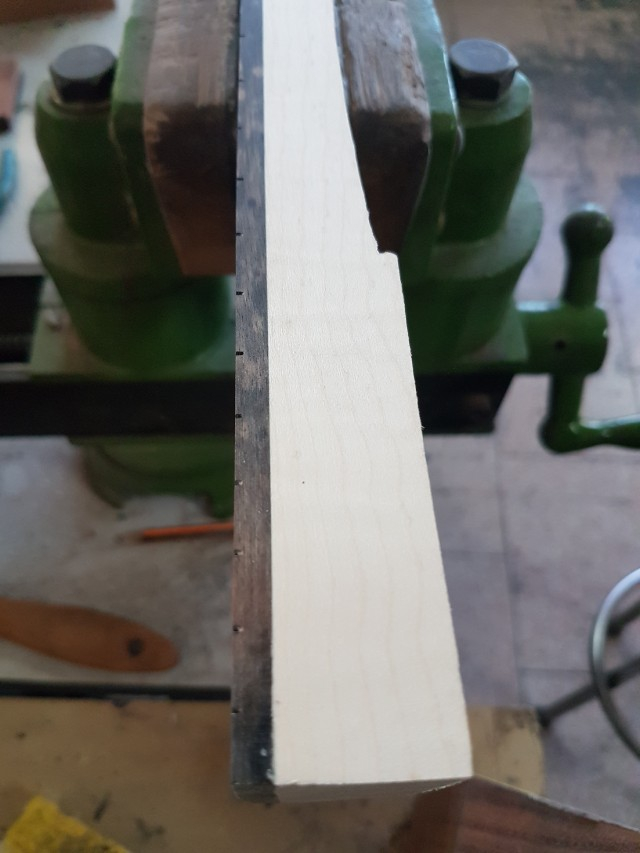

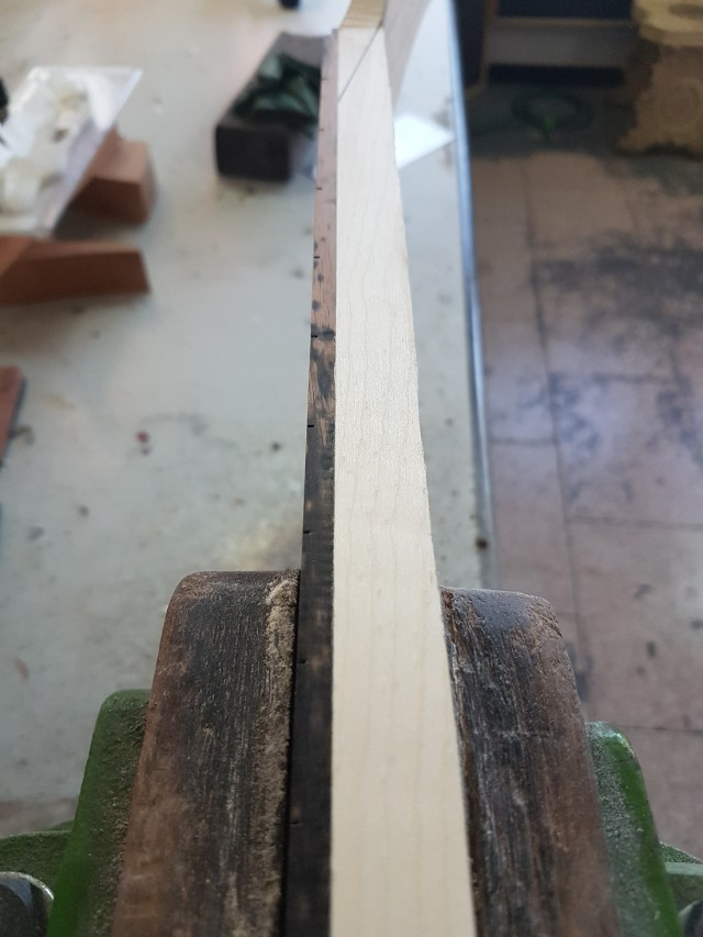

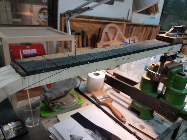

He aprovechado también para preparar el encolado del diapasón, primero colocando 3 brocas para alinear el encolado. Se han preparado también las gomas haciendo un encolado en seco para probar que todo va bien. Con suerte mañana encolamos.
[url=https://ibb.co/0Y8SSRV]

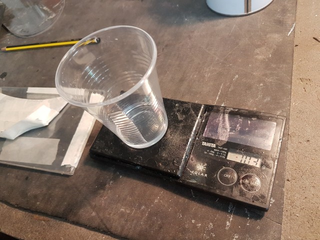

Pd. Se me olvidaba, he pesado el cuerpo de caoba, daba 1,4 kg clavados

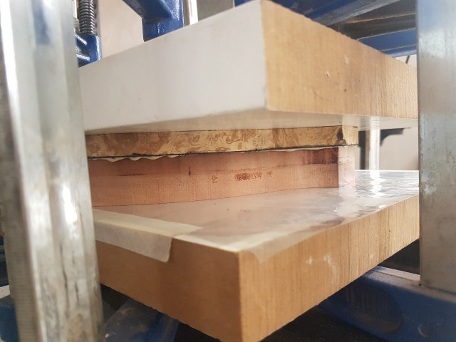

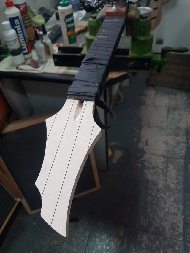

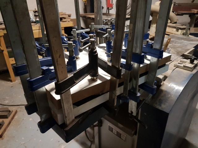

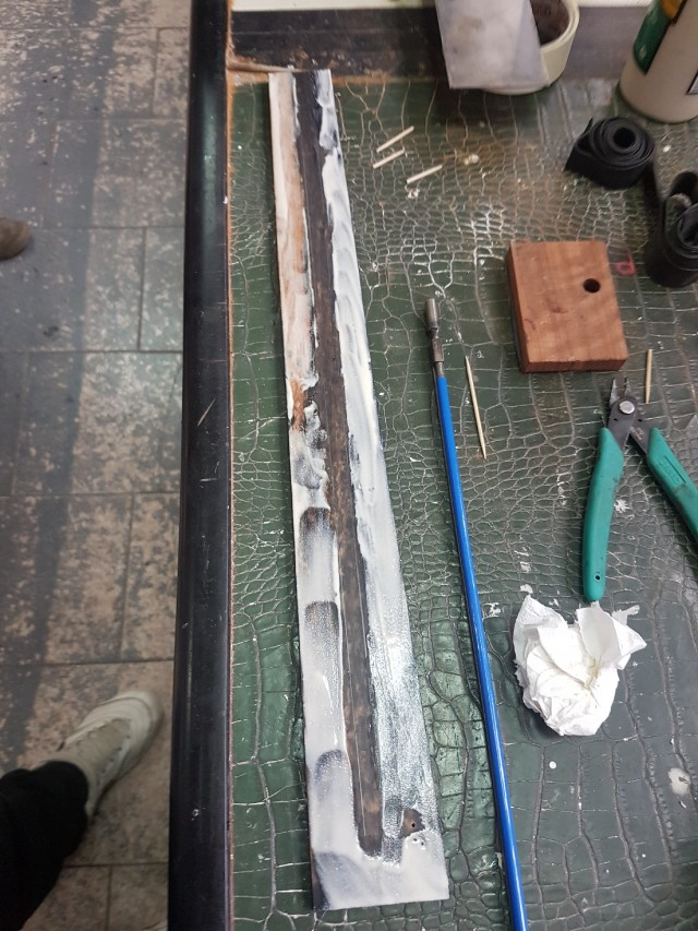

Hoy ha tocado dedicarse al encolado, tanto del cuepo y la tapa como del diapasón al mástil.
Aqui os dejo unas fotillos del proceso.

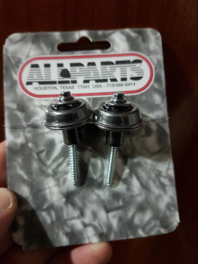

También he recibido una de las piezas que me faltaban, los enganches dunlop flush mount.
Un saludo

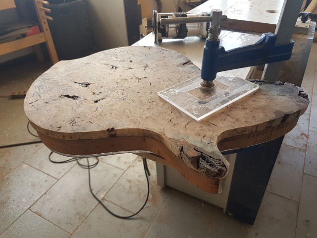

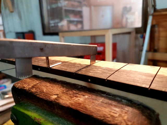

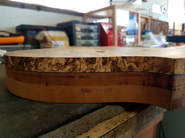

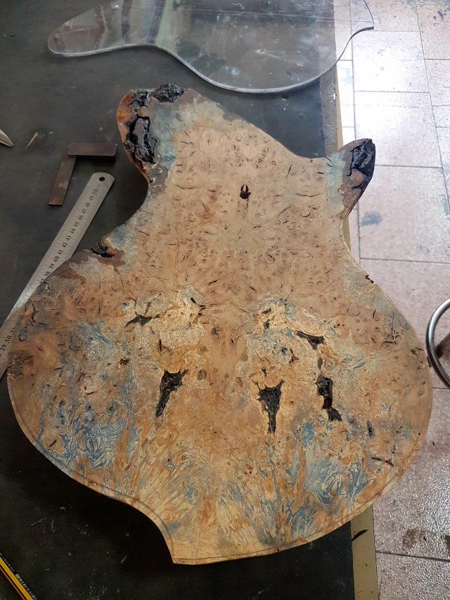

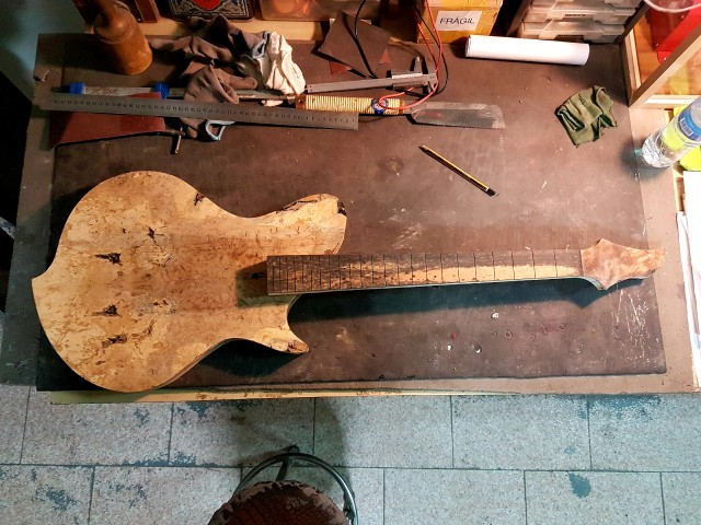

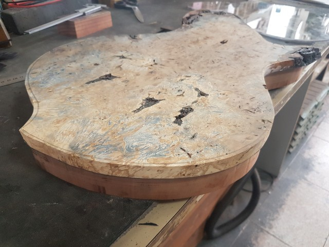

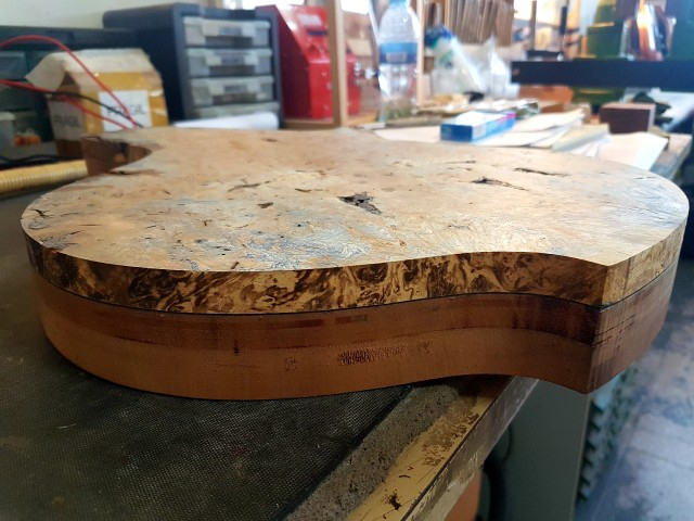

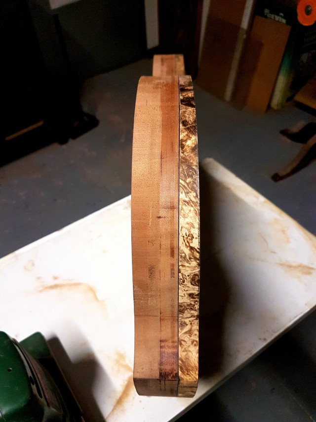

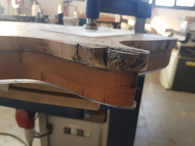

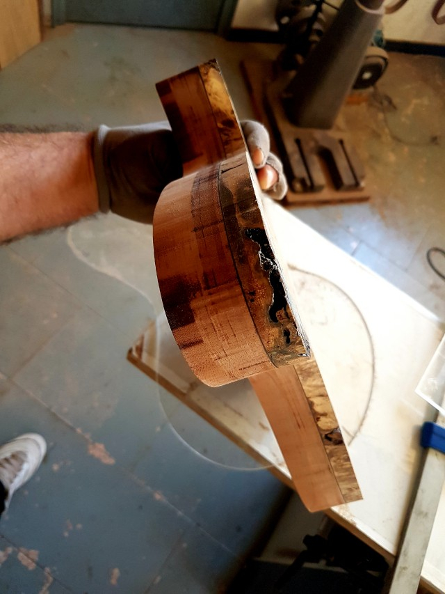

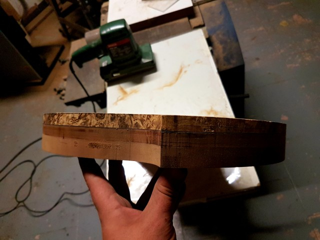

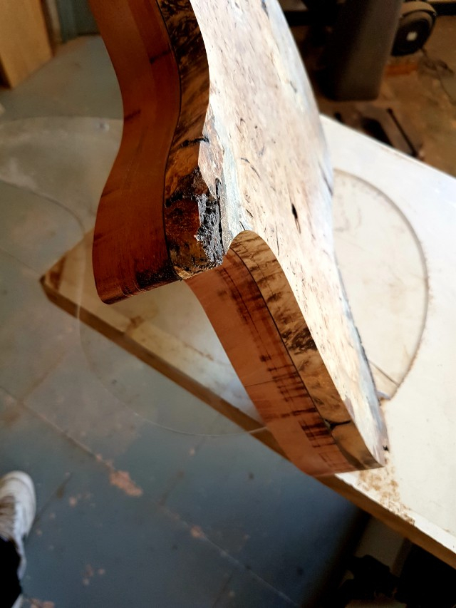

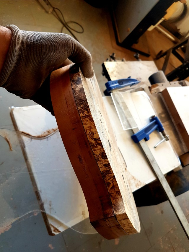

Buenas! hoy ha sido un día bastante satisfactorio, se ha rematado la tapa encolada ya la cuerpo, y se ha rematado también el borde del mástil. La verdad es que he acabado muy contento con el resultado.
Respecto a pesos, va un poco así la cosa:
- Cuerpo de caoba (solo, sin los biseles traseros) 1.4Kg
- Cuerpo con la tapa (sin curvatura ni biseles delanteros) 2.7Kg
- Mástil en bruto (con alma, diapasón pero sin trastes ni clavijas) 0.68Kg

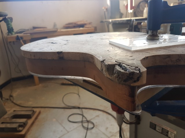

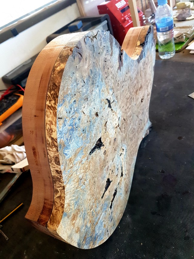

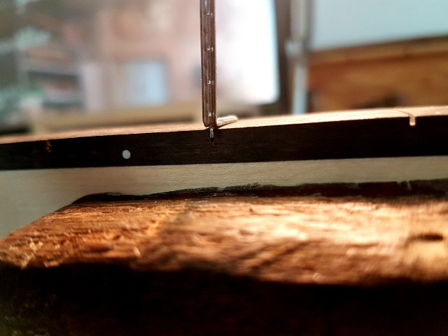

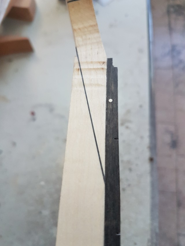

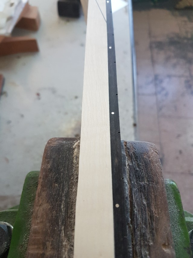

Preparando el cuerpo para fresar la tapa
Primeras pasadas, y alucinante el dibujo que sale en el lateral
Lijando he igualando el diapasón al mástil, completamente a ras
Repasando las ranuras para los trastes
Detalle del cuerpo fresado
Detalle de la curva dada a la tapa, en su parte más ancha el cuerpo tiene 45mm, manteniendo 10mm de tapa.
Detalle con el mástil

#118 jajajaja la verdad es que estoy deseando verla completamente terminada y barnizada. Al final se ha conseguido mantener la corteza en los cuernos, me alucina el toque que le da
