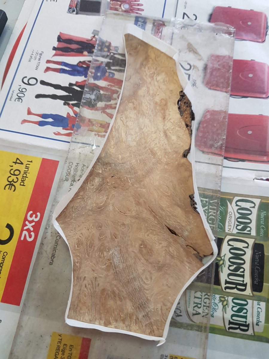

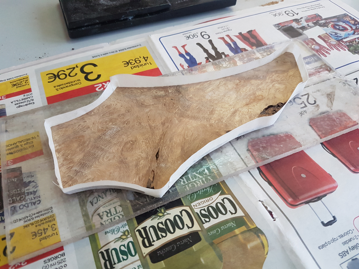

Ya tengo comprada la resina, he estado en la tienda y me han recomendado esta para el tipo de madera y proyecto que es. Esta fragua en un poco más de tiempo, pero evita que se queden burbujas encapsuladas. Mañana tocará preparar la pieza realizando un pequeño cajeado para evitar fugas.

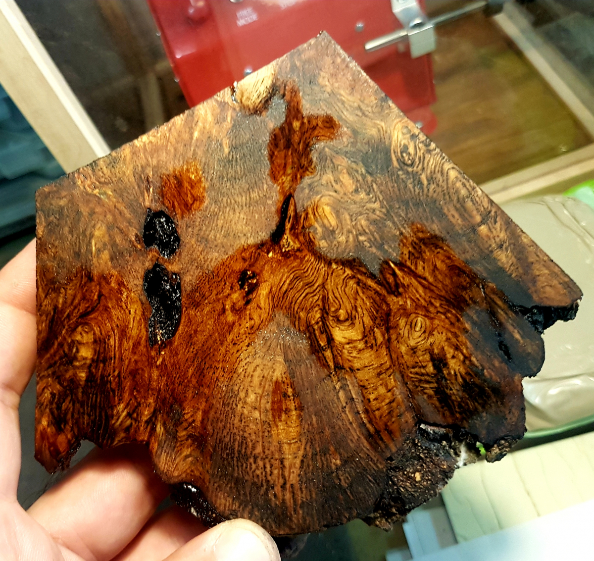

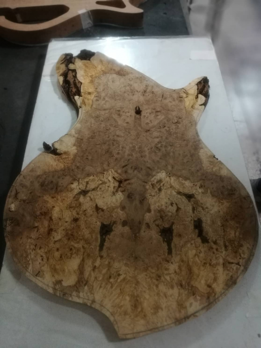

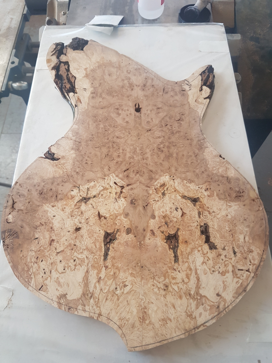

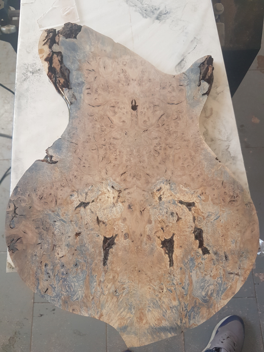

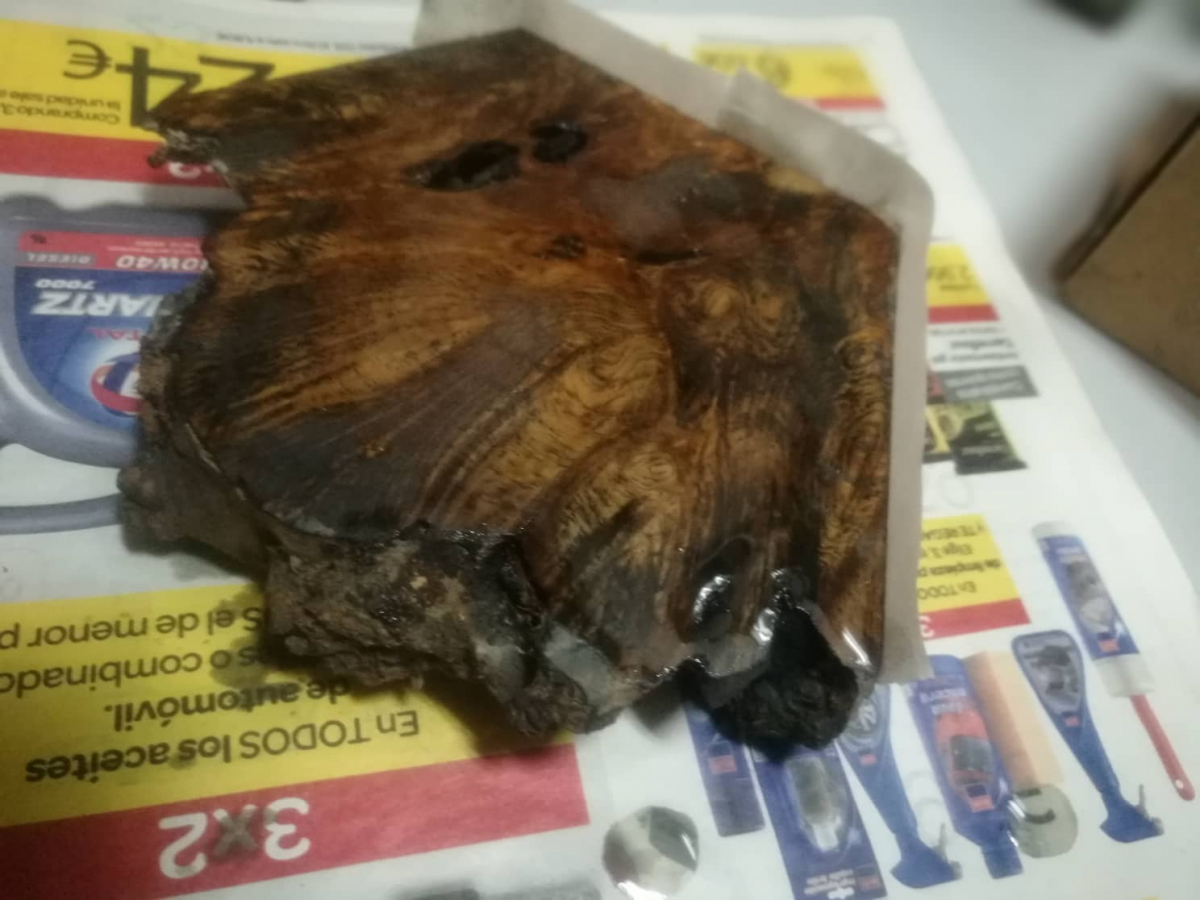

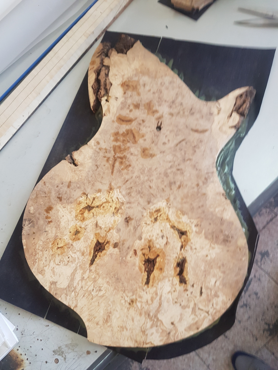

Hoy ha tocado quitar gatos y ver que tal había quedado la chapa pegada a la tapa. Tiene muy buena pinta la verdad, lo único que me pase un poco con el pegamento y rezumo bastante por los lados, nada que no se solucione con la lijadora de banda.
He aprovechado que saque el otro día un par de tapas, me he puesto a hacer pruebas con la resina, la verdad es que es alucinante el tono que saca la resina.

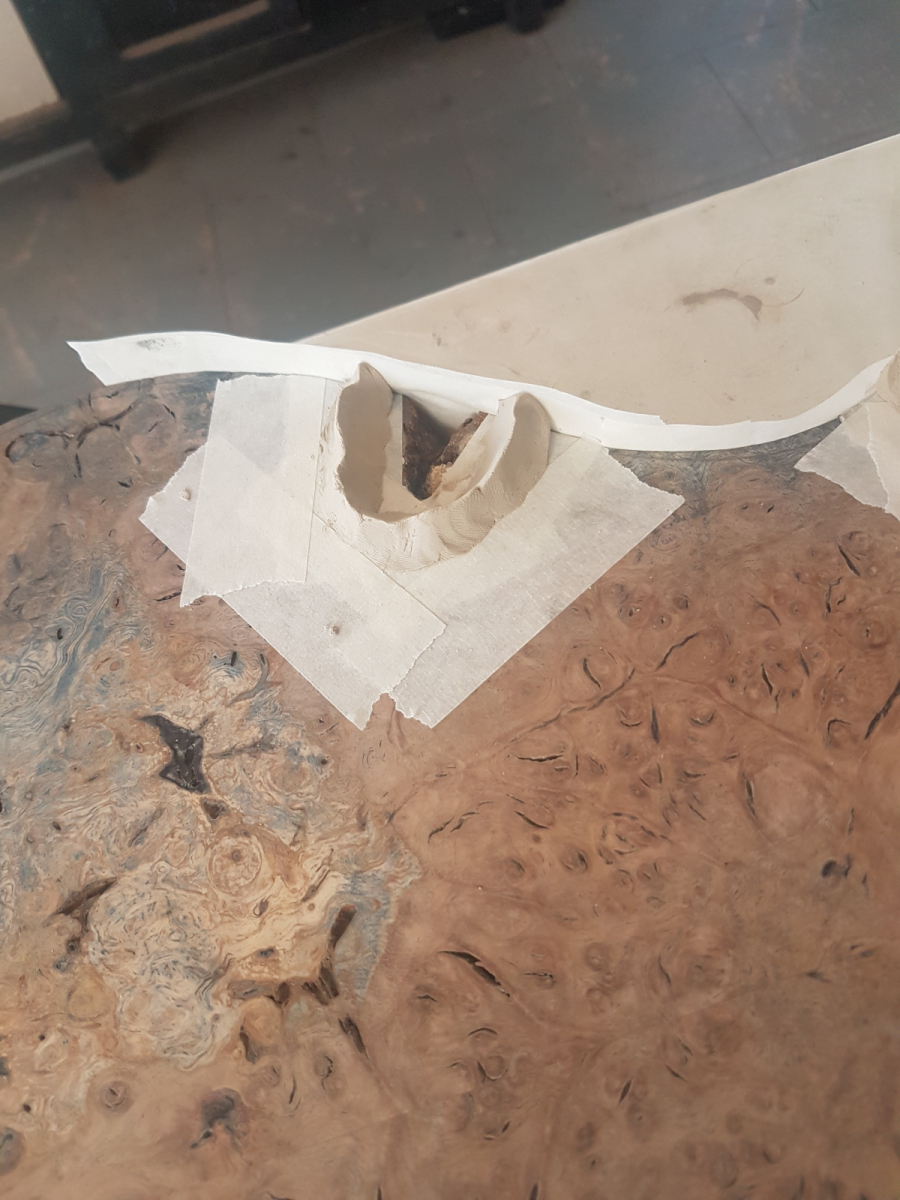

Puntos malos (suerte que era una prueba), pegue la tapa con cinta de doble cara, la resina la despegó y se colaba por debajo. Toco poner un tope con un gato para que se pegara completamente al metacrilato, a ver que tal cuando frague bien.
Y por último unas pruebas también con anelina negra, el resultado BRUTAL. Lo haré en toda la tapa, me encanta como resalta el borde en este tipo de betas.

Hoy he comprado arcilla para tratar de reforzar las paredes que contendrán la resina en la tapa. La verdad es que tengo duda de si aplicar la anelina antes de la resina, o por el contrario, enresinar para estabilizar la madera, lijar hasta llegar a madera de nuevo y ahí ya aplicar la anelina.
La tapa habrá que lijarla si o si después de dar la anelina ya que la idea es darla una pequeña curva, aparte de que se tallarán también los biseles.
También estoy dudando si es mejor hacer los biseles antes o después de aplicar resina.

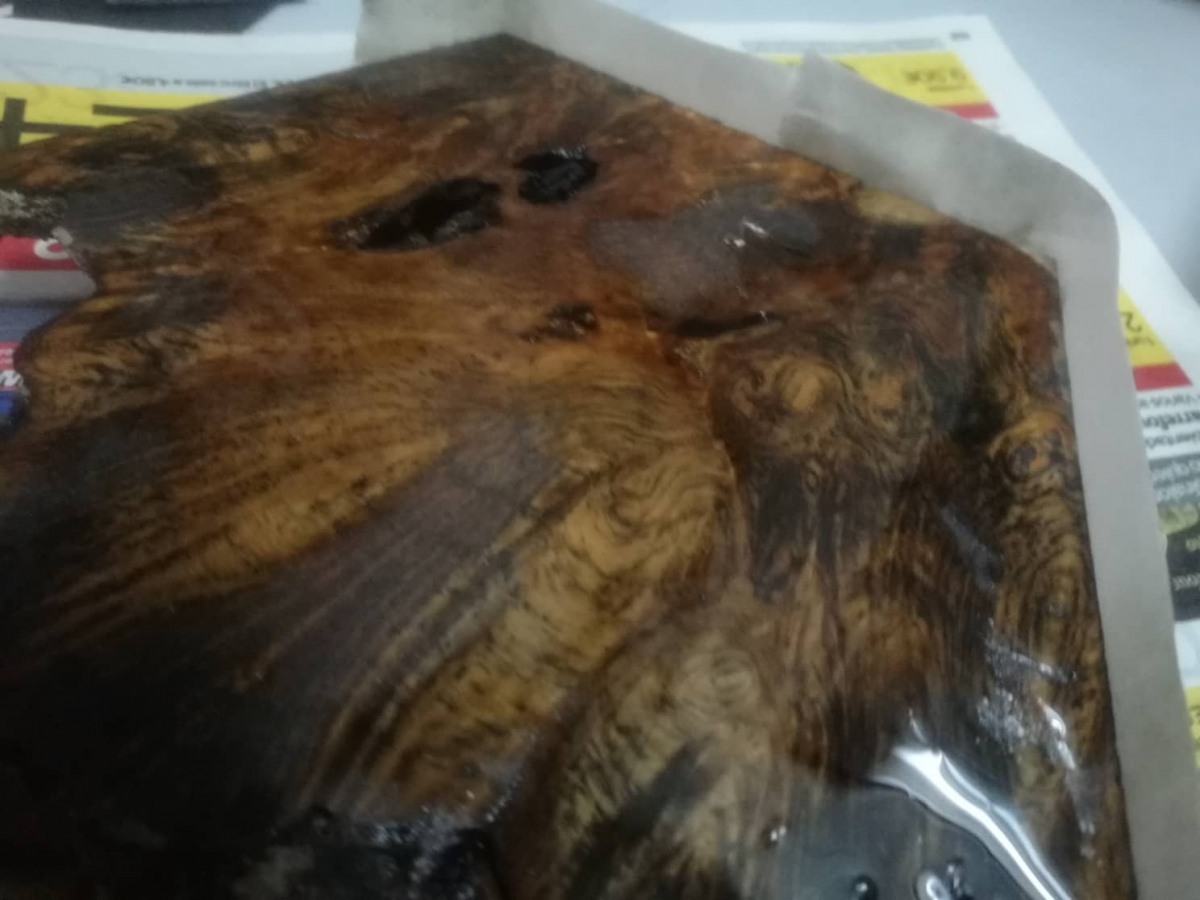

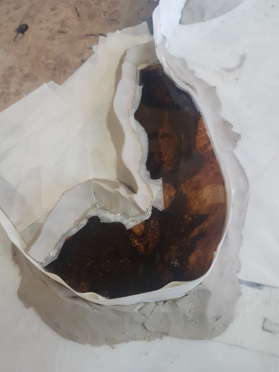

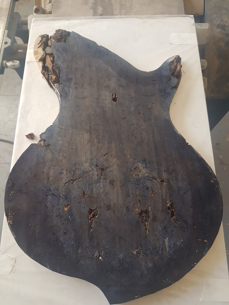

Una pequeña prueba con la anelina negra al alcohol, pegando una pasada con la orbital para ver como quedaba. La verdad es que me gusta como queda, así que tocará darle más lija e ir oscureciendo las zonas que vayan a quedar más resaltadas.

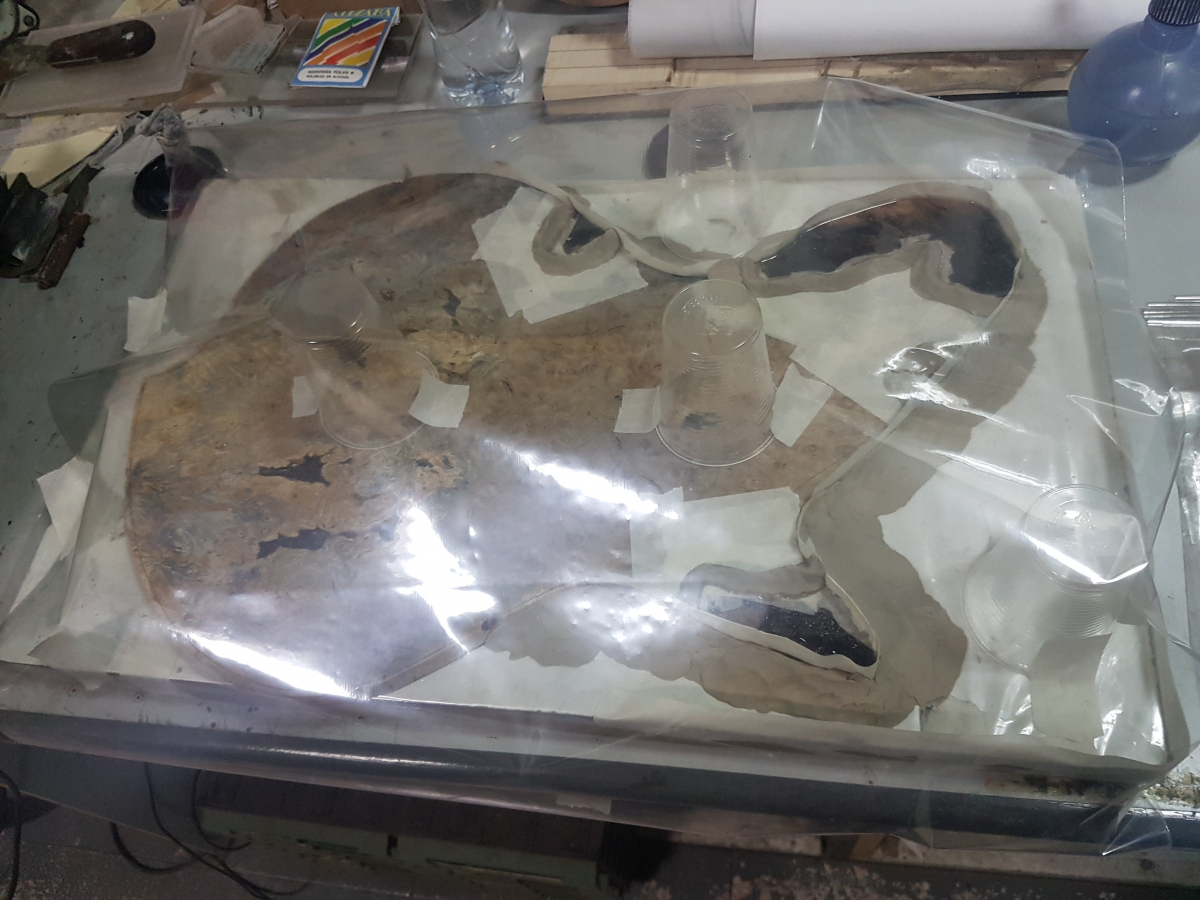

También ha tocado la segunda toma de contacto con el epoxi. Esta vez no he escatimado en cinta, se ha aplicado solo a las zonas de corteza para poder fresar la forma completa de la tapa. He puesto barro para que selle bien y no fugue por los laterales y la verdad es que el resultado no ha podido ser mejor, el hueco más grande no ha sido necesario volver a rellenarlo. Ahora a esperar 3-4 días a que seque completamente y ver si hay que nivelar un poco en alguna zona.

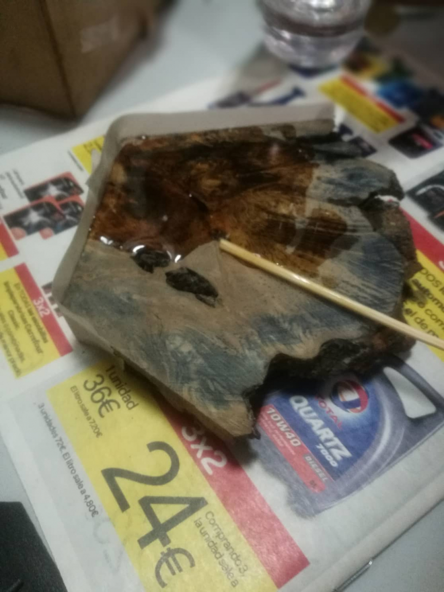

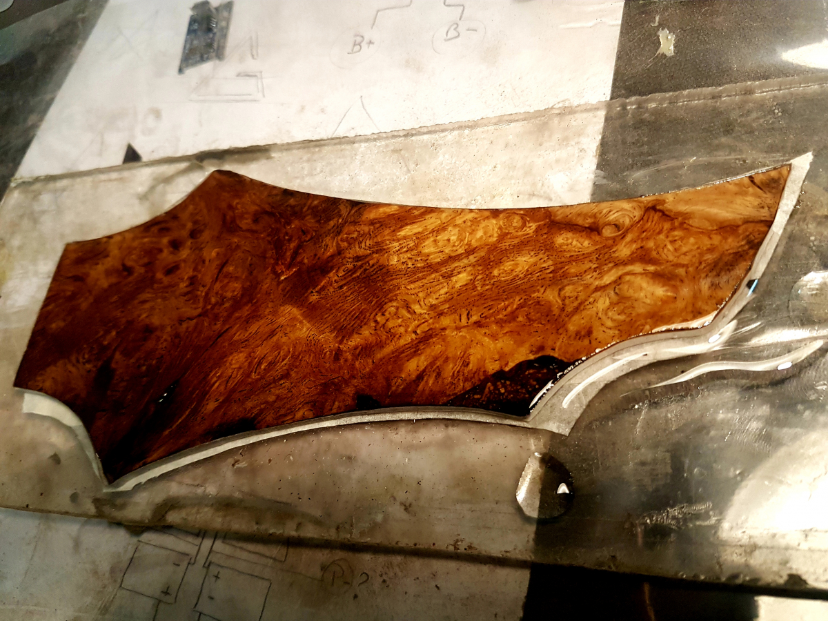

Hoy ha tocado estar prácticamente toda la tarde con las resinas.

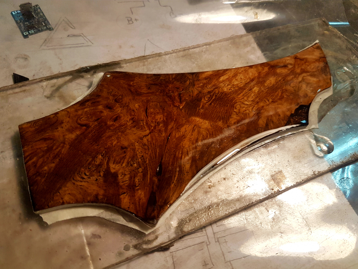

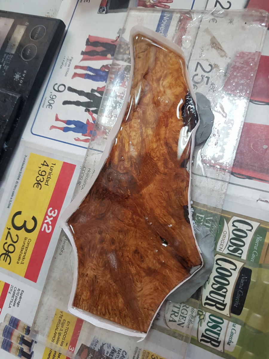

He aprovechado y la segunda pala que corte, la he dejado encolada a una chapa de 0.5mm. Espero que ayude a frenar la epoxi ya que en la primera pala se salía bastante por debajo.
Aquí muestro unas fotos del trabajo de hoy

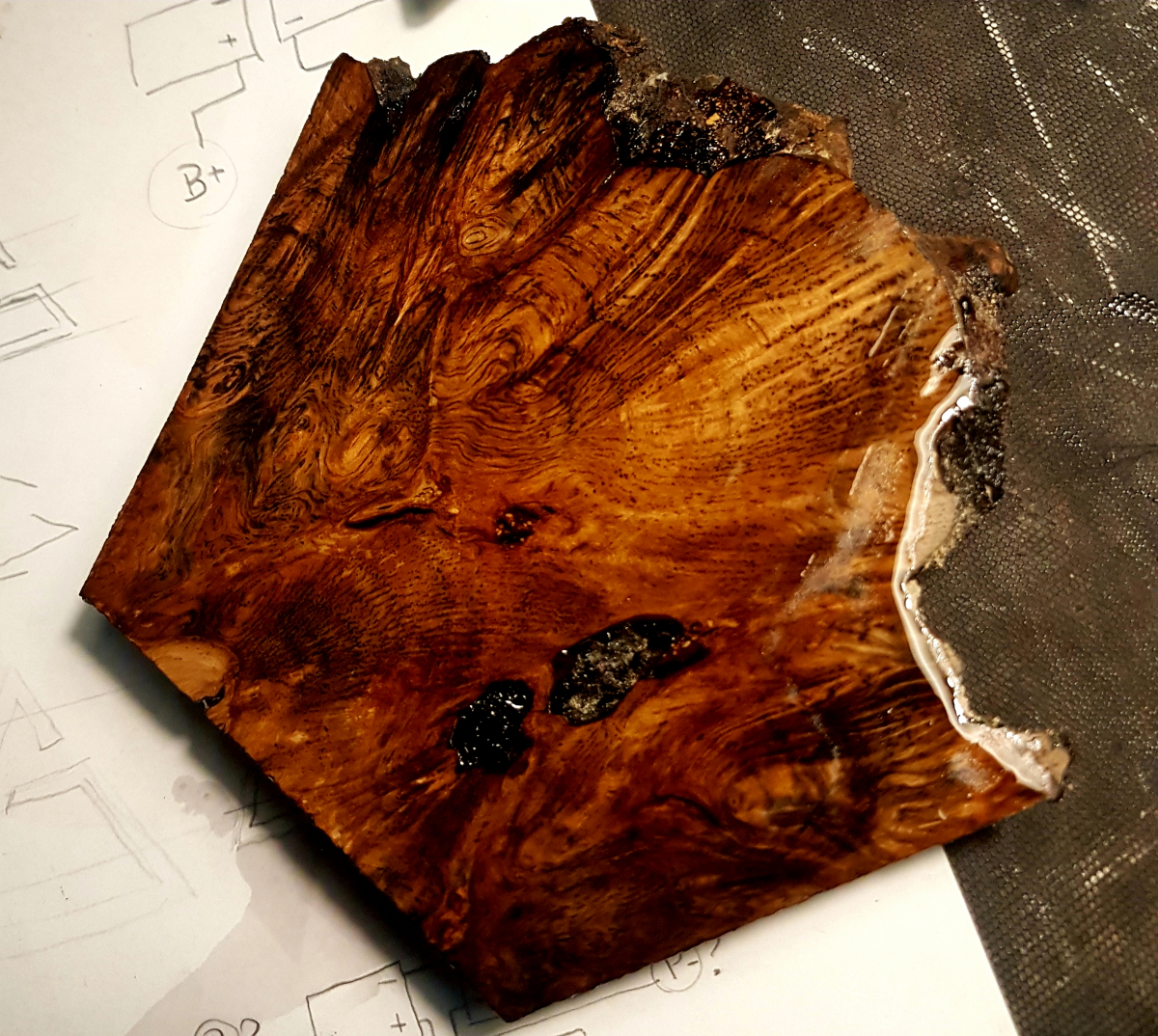

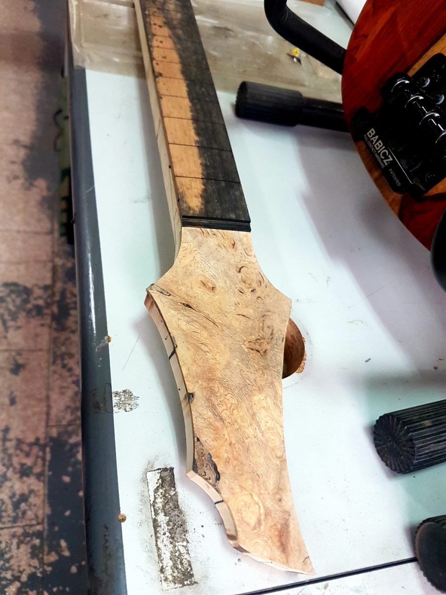

La primera es con la pala que enresine el martes, la estoy usando para diferentes pruebas. La primera ha sido ver si aguantaba bien el fresado en los bordes con epoxi, y ya he aprovechado a lijarla completamente para volver a aplicar epoxi, esta vez extendiendo con una rasqueta en vez de verter a lo loco. La idea es dar una o dos capas superficiales para que asiente los poros pequeños, y luego rellenar donde se vea agujeros, haciendo que rebose.
Así quedaría con el diapasón.

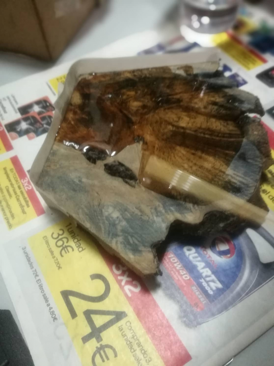

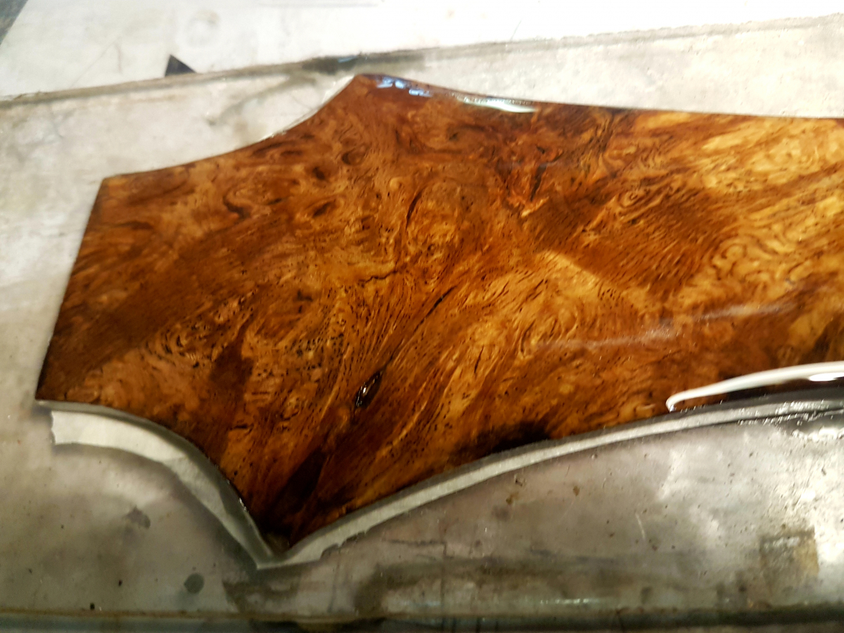

Esta fue otra prueba del martes, la cual chupo en unas zonas y en otras quedó la resina a ras.

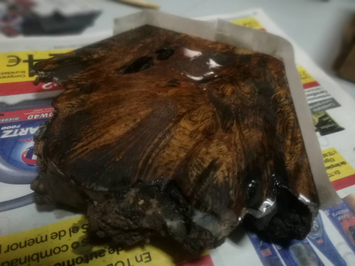

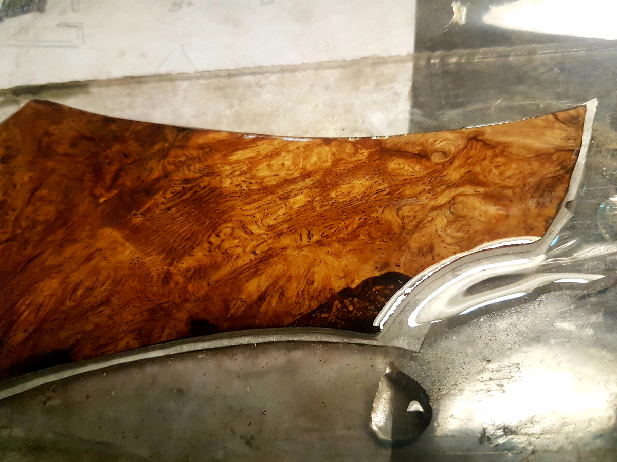

Aquí volviendo a dar otra capa a la prueba (con anelina aplicada antes del epoxi)
Y finalmente como va quedando la primera pala (de pruebas) aplicando epoxi con rasqueta después de haber lijado la primera capa de epoxi.
