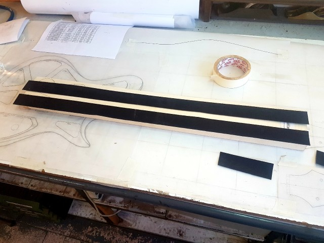

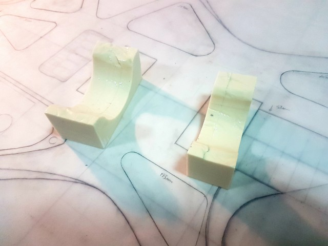

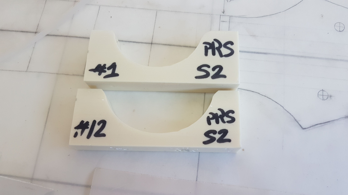

Para ir entrando en calor he perfilado los moldes que saque al mástil de la PRS, aún falta marcar a que altura quedan los trastes de referencia y rematarlas.

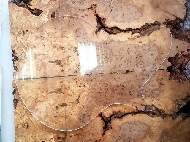

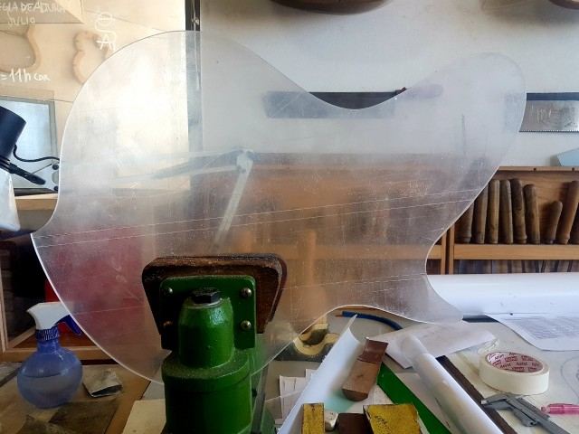

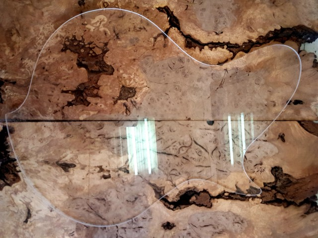

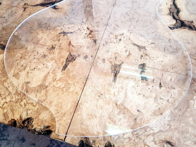

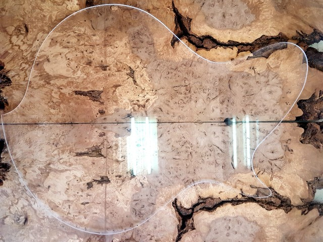

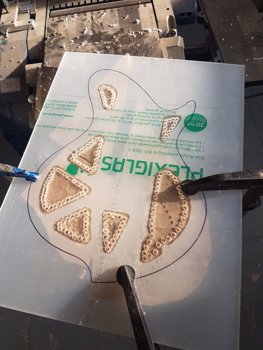

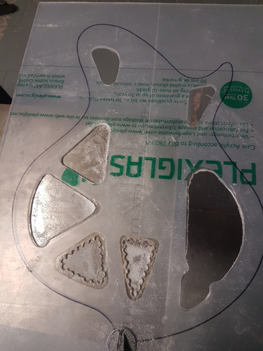

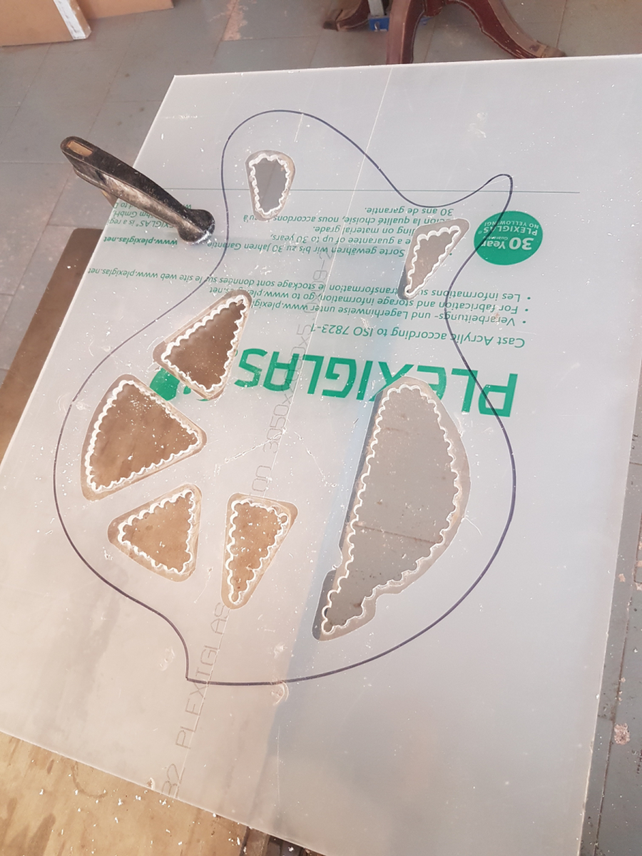

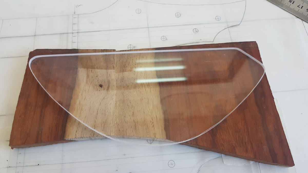

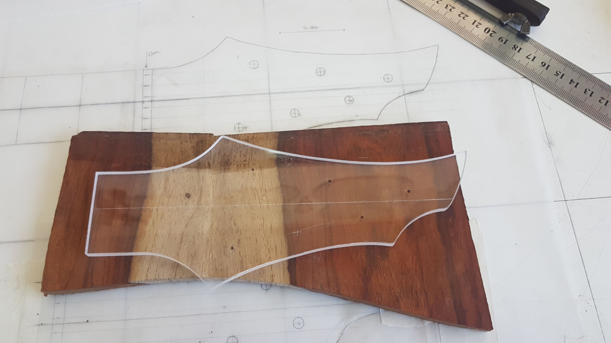

El siguiente paso ha sido terminar la plantilla de metacrilato del contorno de la guitarra, usando para ello la lija de banco para las zonas en las que había más margen, el acabado lo he ido haciendo a mano para que quedara lo más fiel posible al diseño en el plano.

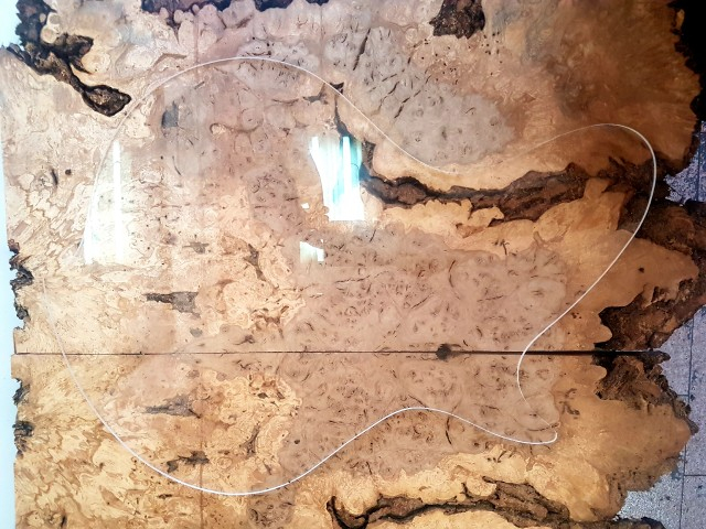

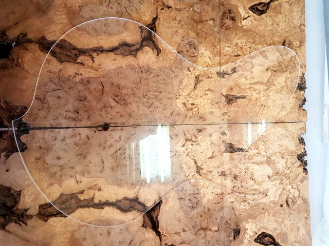

Una vez estaba lista no he podido resistirme, fuera plástico protector y ha colocarla encima de la tapa para ir viendo que dibujo quedaría más guapo en la tapa, aquí os pongo unas cuantas muestras.

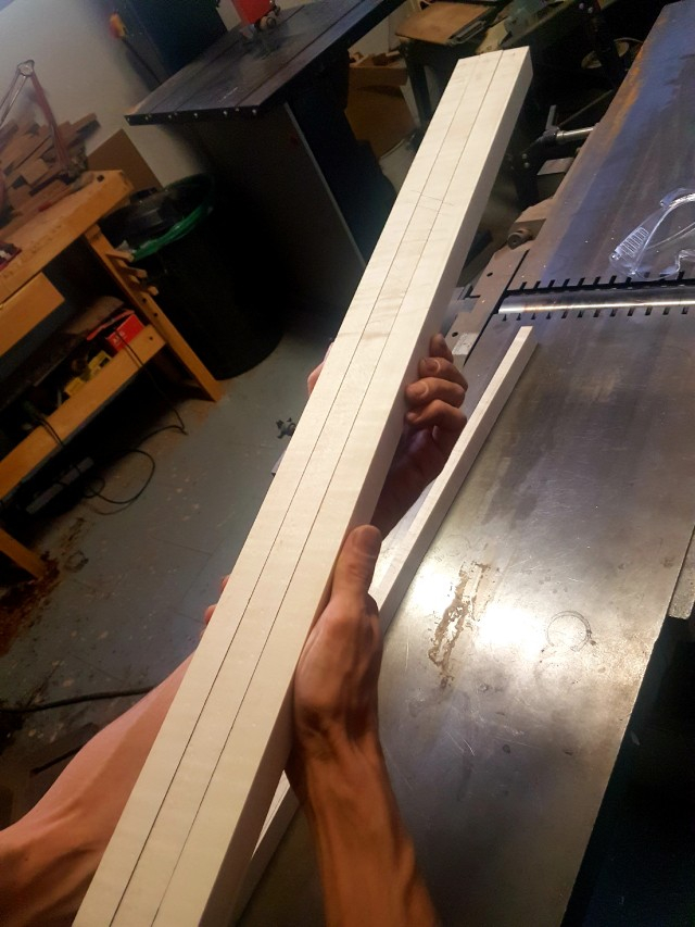

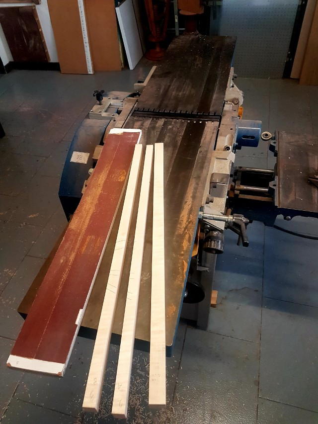

Y finalmente he empezado a meterle mano al mástil, se ha calculado el grosor de las 3 piezas junto con las dos chapas de 0.5. Para ello primero comprobar que lado tenía la beta más recta, rectificar con el cepillo cada corte y ahora a esperar que vaya estabilizando. Se irán retocando las tres piezas hasta el día en el que veamos que está completamente estabilizado y pasaré a encargar todas las piezas.

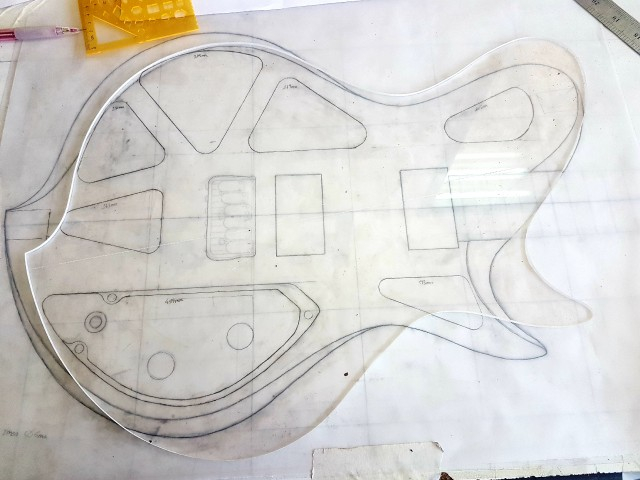

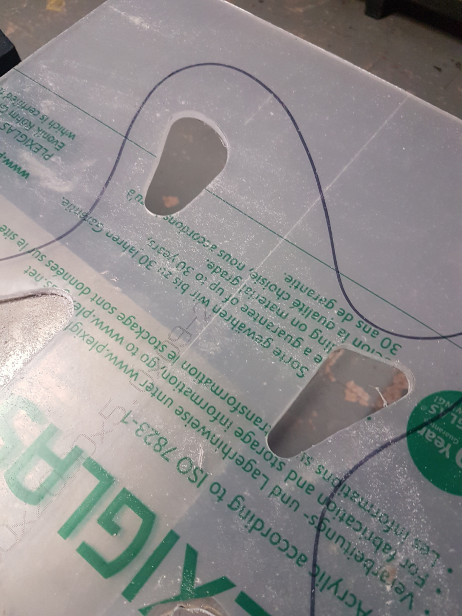

Avanzando un poco más las plantillas, hoy he terminado la de la pala, la tapa de electrónica (hay que repetirla, tenía q sacar el negativo, me he liado y he sacado el positivo), marcadas las plantillas para rutear las Fishman y rematando la de los cajeados acústicos y electrónica. Solo faltaría la del diapasón para tener todo el juego completo.

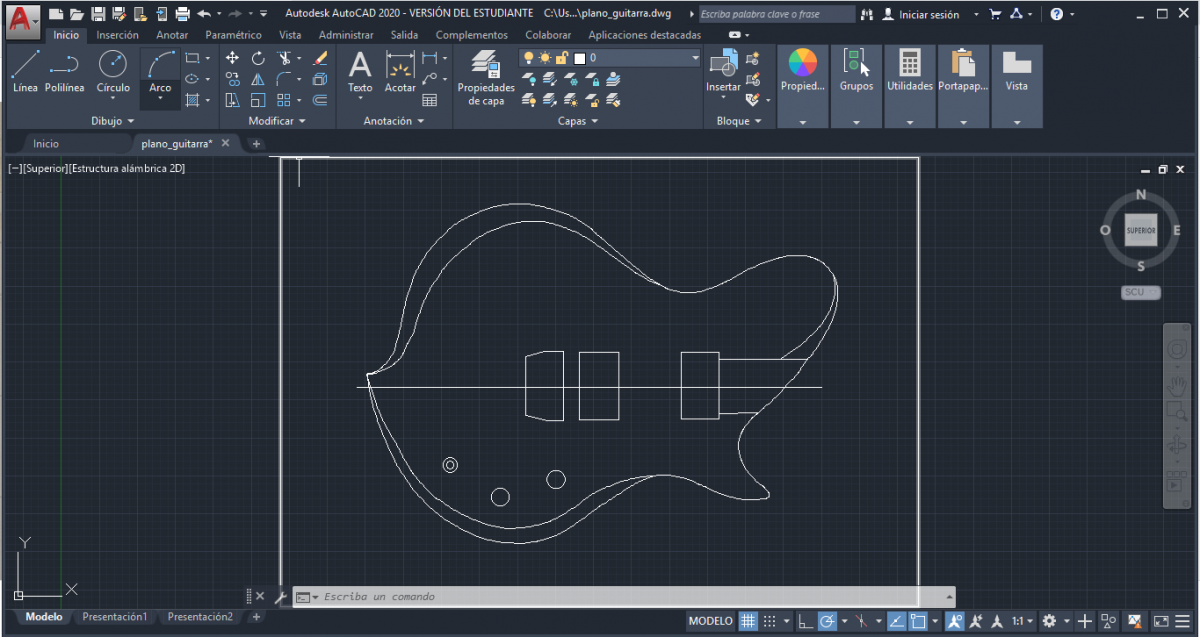

Hoy he estado trasteando un poco con el AutoCAD, la idea es intentar tener los planos en digital para en un futuro poder usarlos en una CNC, cortadora laser para plantillas o lo que sea.
El método es bastante fácil, solo es necesario una foto lo más paralela a la cámara posible. Una vez la tienes se importa en el autocad y se va siguiendo la silueta con un montón de puntos que permiten ajustarse lo más fielmente posible a la silueta original.
Si sale bien esta forma de "copiar" bocetos a ordenador, sería la caña para proyectos futuros ya que no necesitaría hacer las plantillas de metacrilato a mano, sería tan simple como enviar los planos escalados y vectorizados a cualquier empresa que corte metacrilato con laser y listo!
Aquí os dejo una primera prueba, está un poco burda aún, hay que sacar más puntos para poder ajustar lo mejor posible y obtener curvas naturales

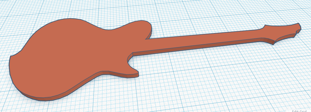

Para matar un poco el gusanillo, he estado haciendo pruebas para imprimir una réplica pequeña en 3D esta noche y tenerla de llavero jejeje
