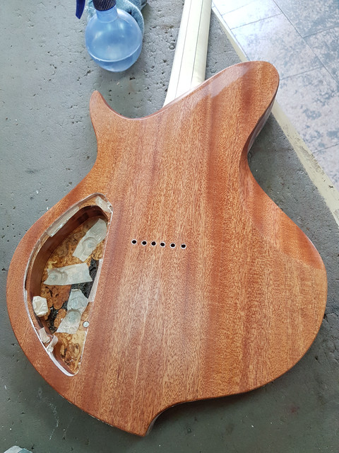

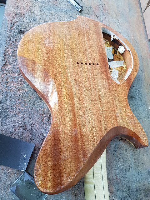

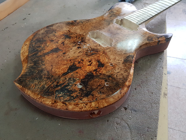

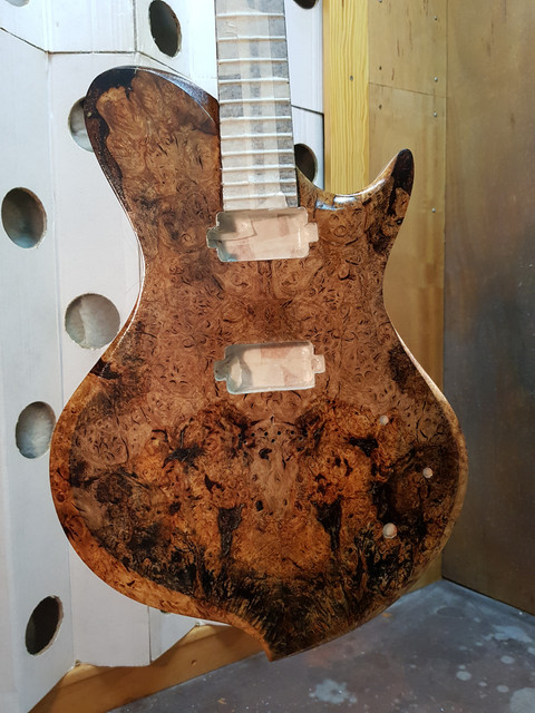

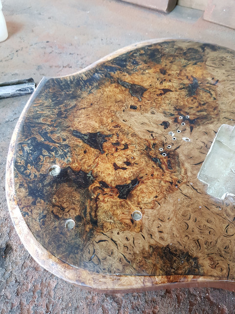

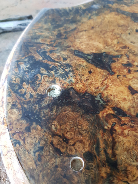

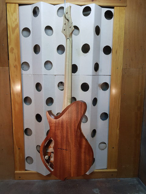

Bueno, después del parón de la cuarentena he podido empezar a lijar el tapa poros para encaminar la recta final!
Con suerte habrá que darle otra mano, un poco más de lija y estaría lista para el barnizado.
Aquí unas fotilos tras lijar e ir humedeciendo para ver donde se habia acumulado más tapa poros.
Un saludo!

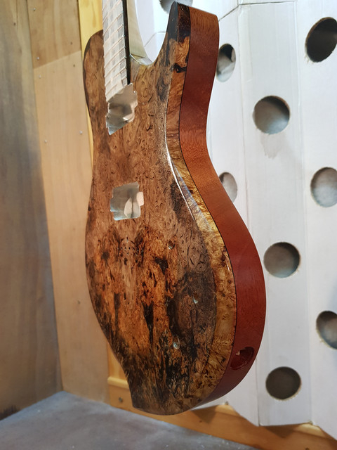

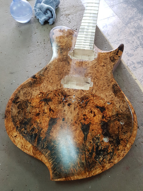

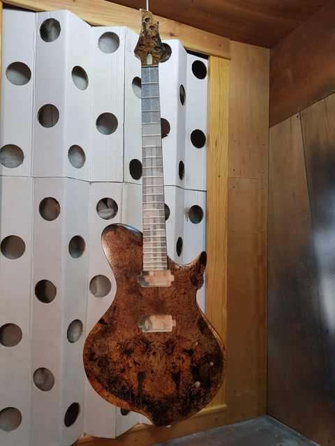

Un pequeño paso más hacia el final. Hoy le he dado 4 capas de tapa poros, en dos manos de dos capas cada una.
Han quedado bastante bien, aunque en la segunda mano se ha liado un poco al final. Parece que me he despistado y he echado más acelerante de lo necesario y justo cuando estaba terminando con la tapa de la electronica he visto que estaba secándose el poliester dentro de la pistola.
Por suerte he podido parar a tiempo, aunque me ha escupido un poco en la tapa de la electrónica, que habrá que lijar un poco más.

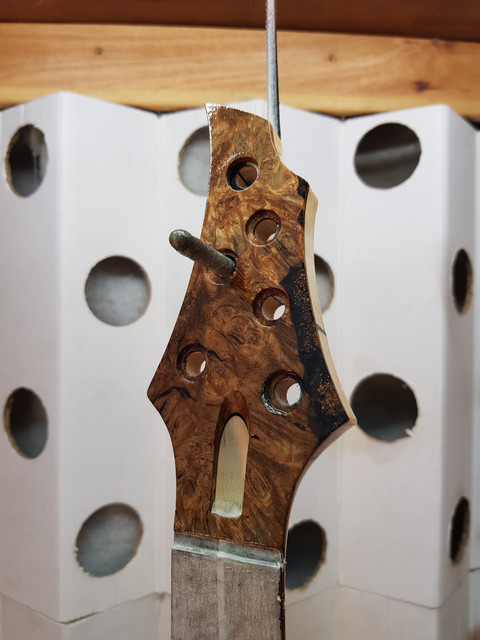

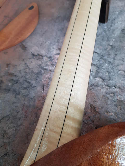

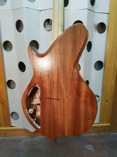

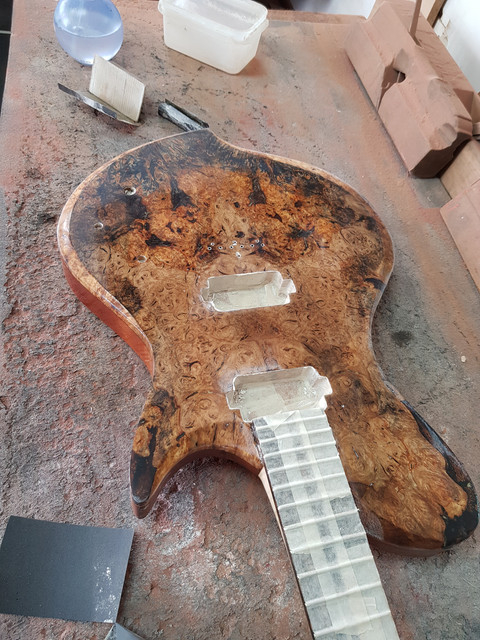

Buenas! Hoy ha tocado lijar la segunda capa que di el otro día de poliester. No he sacado fotos porq el proceso al final es bastante coñazo jajaja.
Parece que está última capa fue algo más cargada y diría que esta casi casi lista para el barniz. Tiraré una mano más el proximo día, pero viendo como iba hoy el lijado tiene pinta que no será necesario más.

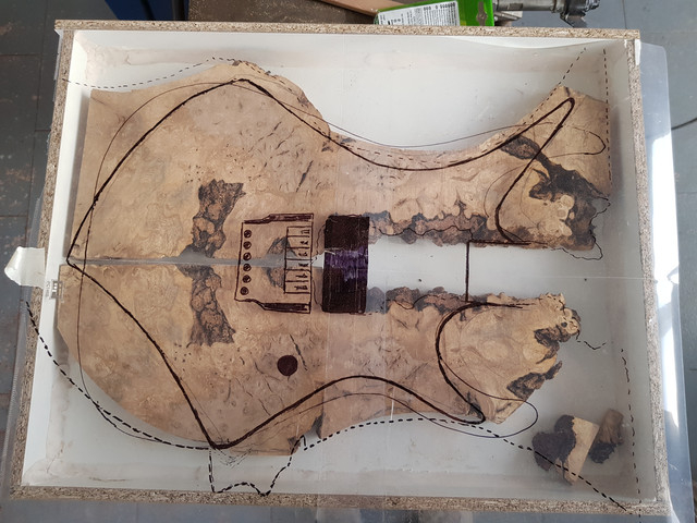

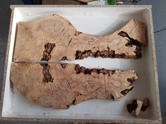

Lo que si he aprovechado para crear otro diseño y aprovechar los sobrantes de madera que tengo.
Estaba bastante limitado por la cantidad de madera, pero al final quedé bastante contento con el diseño.
Eso si, esta vez para ir más rápido y sobre seguro con el epoxi, le he fabricado una caja, sellada con plastelina, para poder verter tranquilamente el epoxy y no preocuparme de que se derrama o lo que sea.

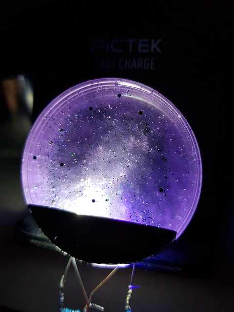

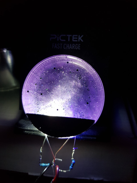

Esta va a tener una peculiaridad, ya que irá con una sola pastilla, y el hueco donde iría la del mástil tienen una grieta grande, quiero jugar con algún tinte y leds, ahí dejo las fotos de las pruebas que he ido haciendo.
