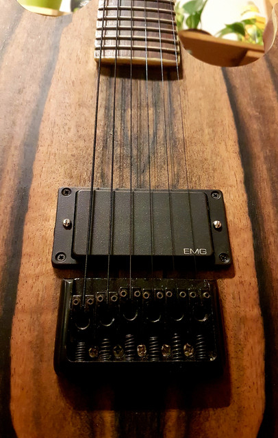

Pues ya las tengo puestas, unas DR Black Beauties en calibre 10-46. La verdad es que estéticamente me gusta mucho como quedan, le dan un toque que a esta guitarra le viene perfecto.
De tacto y sonoridad le recuerdan muchísimo a las elixir, veremos a ver que tal resisten el uso.
Aquí os dejo unas fotillos.

Qué pasada compañero, eres un crack. ¿Cómo disimularse el borde de la chapa sobre el binding? ¿O no se notaba el borde y no hubo que hacer nada?
Dokken
por el 17/11/2019
#26 la chapa es muy finita, 0.5mm. Solo tuve que lijar un poquito todo el canto para que quedara bien. Lo único q de frente el binding no se ve, pero es un mal menor jeje

Ya que estoy te pregunto algo que he estado pensando mientras seguía tu hilo, puede ser una pregunta idiota o no. ¿Y el hueco que queda en la pastilla del mástil no provoca un punto muy frágil al estar protegido sólo por la chapa?

#28 buena pregunta compi!
El dejar el hueco de la pastilla sin rellenar fue un "fallo", me explico jaja. La idea era abrir los dos huecos, pero al ver la chapa con uno decidí dejar el otro cerrado, de momento solo tenía una EMG, estoy a ver si sale una EMG60 para colocarla, de momento la tendré así una temporada.
Respecto a la fragilidad.... si y no jeje, evidentemente si se lleva un golpe justo en la zona de la pastilla se rompería. La ventaja es que queda cubierta por las cuerdas, por lo que tocando es bastante dificil romper el hueco.
Se me había pasado por la cabeza aprovechar que estoy dando epoxy a la otra guitarra, para darle una capa a esta, mataría dos pájaros de un tiro, acabado brillante y reforzaría la chapa en la zona de la pastilla del mástil

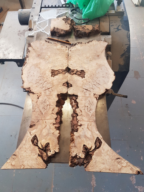

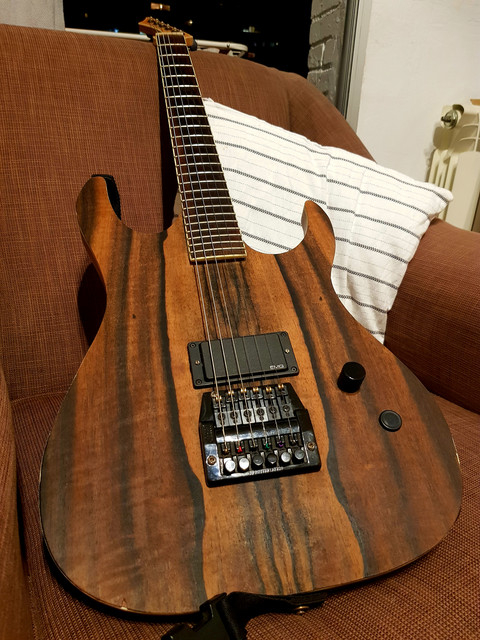

Una pequeña actualización. Se le monto un puente kahler 2300 si no me falla la memoria con el modelo.
Estas semanas veré a ver si puedo utilizar maderas que me sobraron de mi otro proyecto para hacerle un cuerpo nuevo, igual que este pero un poco más grueso. Tengo un bloque de caoba africana bastante seco y restos de poplar burl, quedaría algún trozo con resina para rellenar tintada de algún color, a ver si esta semana puedo sacar medidas y ver si es factible.

#31 me alegro de que te guste! La verdad es que moló tener un contacto con las chapas y ver los resultados que se pueden obtener con ellas si no se puede poner una tapa vistosa.
La idea es utilizar este trozo sobrante de poplar burl. Habrá que pensarlo bien porque habrá zonas que tendrán que ir rellenadas completamente con epoxi. Habrá que pensar algún acabado chulo.

Espectacular trabajo compañero, te ha quedado muy profesional.
Por cierto, ¿que tal ha funcionado la tapa en la zona del hueco de la pastilla del mastil.?, ¿has notado alguna debilidad más en la zona?.
Un saludo!!
Dokken
por el 08/06/2020
#33 pues pensaba que igual podría llegar a dar algún problema rompiéndose del uso o algo así. Pero sin problema, le he dado caña y no ha roto en el hueco de la pastilla, al final es un hueco pequeño y tiene tensión al estar pegado alrededor, aunque si se llevará ahí un golpe seguramente se rompería.
