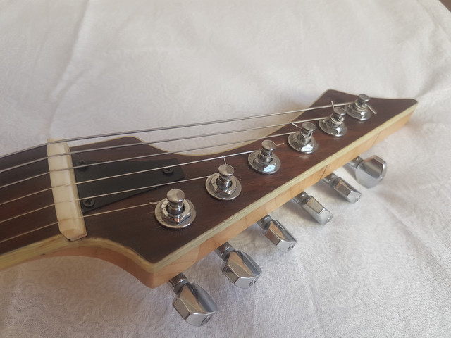

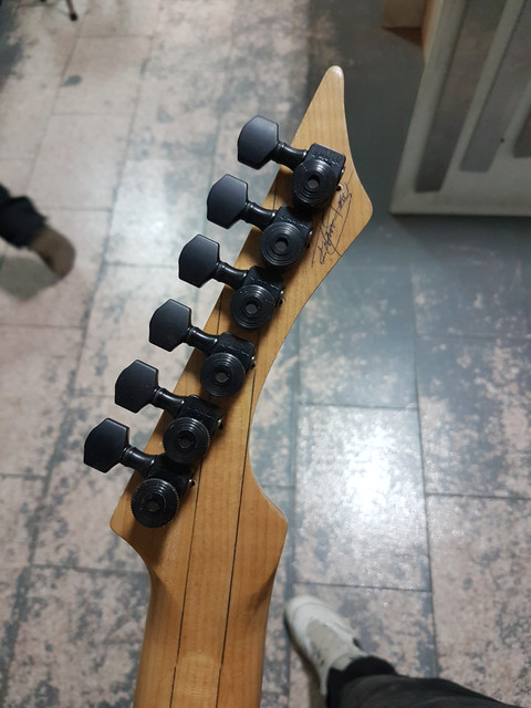

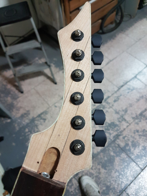

Empezando por las clavijas, originalmente me llego con unas Kluson plateadas, hacían su función pero es cierto que le costaba mantener bien la afinación, aparte que siento que la guitarra me pedía hardware negro.

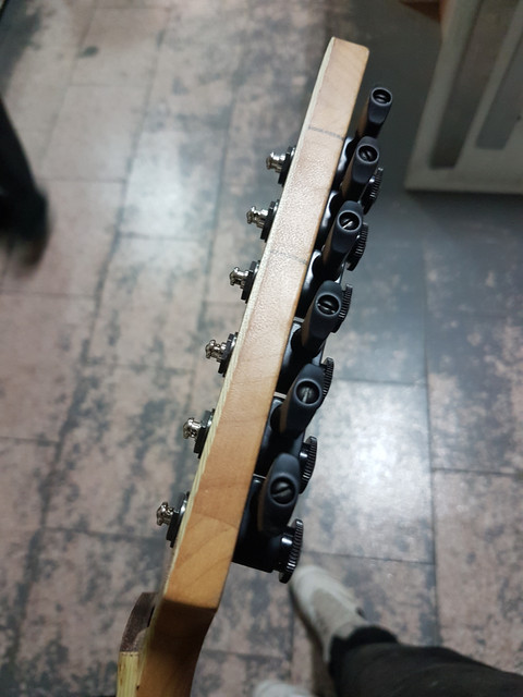

Así que encontré un juego de sperzel nuevo que se ajustaba a lo que tenía en mente. Estética y afinación estable. Me llegaron el miércoles, y al ponérselas me encontré con un pequeño problema, el grosor de la tapa hacia que las clavijas 1 y 2 quedarán a ras.
Antes de tirar la toalla baraje varias opciones, las clavijas tenían que ir si o si. Mi primera idea era hacer un agujero para embutir la arandela y la rosca haciendo q saliera el bastago, pero tras una prueba con la fresadora decidí dejara a un lado por riesgo a destrozar los agujeros. Así que comencé a lijar, la idea era solo rebajar la chapa que tenía, pero cuando llegue al arce me gusto e beteado y opte por eliminarla completamente. De esta forma ya tenía las clavijas en su posición (tengo q recolocarlas, en la foto era provisional).

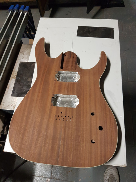

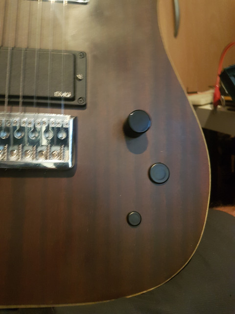

Primer punto solucionado, ahora le toca al cuerpo. Actualmente estaba de esta forma. Una unica pastilla funcionando (emg) con un pote de volumen y dos tapones para tapar los agujeros de la anterior electrónica.

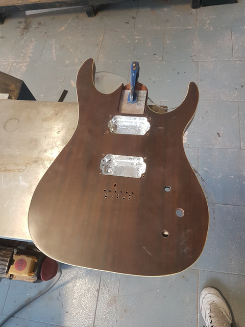

Cómo la idea era transformar la guitarra, toco llevarla a la mesa de operaciones. Un poco de lija para eliminar el barniz anterior.

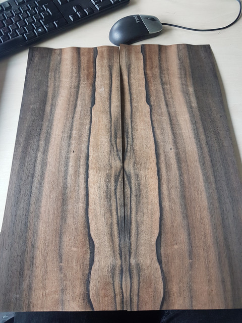

Una vez listo el cuerpo pasamos a preparar la nueva "piel", un veneer de ébano exótico, se ha dejado encolado para mañana precortar y rematar la forma.

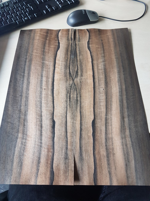

Aquí las dos láminas unidas y encoladas al cuerpo, se ha dejado prensado con dos tablones y unos cuantos gatos.

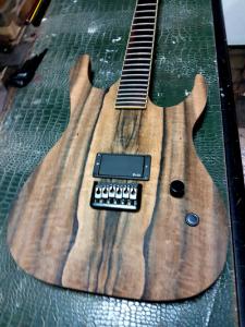

Por último una foto de la electrónica actual a 18v. La idea para esta parte es hacer un circuito "visto" con Cable rígido de cobre.

La pala en arce ahora pide hardware plateado, je.
Dokken
por el 01/11/2019
#2 nah hazme caso, la escuche ayer y seguía diciendo negro jajaja

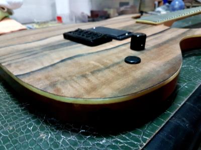

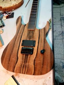

Esta tarde después de un rato con el bisturí y la lija este ha sido el resultado.
Primero he ido prerecortando con las tijeras, teniendo cuidado de no astillar, es chapa fina y si tratas de acercarte mucho con la tijera corres el riesgo de que parta.
Después de tener la forma aproximada, he colocado cinta de carrocero en todo el contorno, para así cuando fuera cortando con el bisturí no me rompiera o astillara, este ha sido el resultado a falta de aplicar aceite y cera
