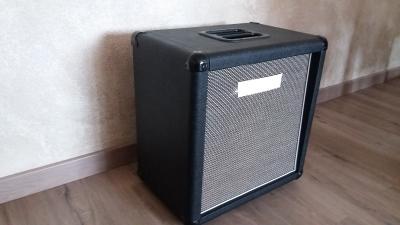

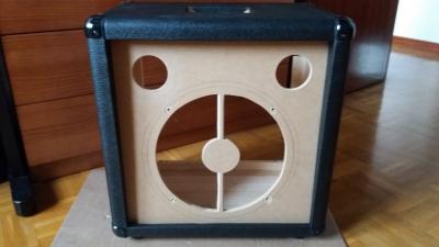

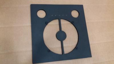

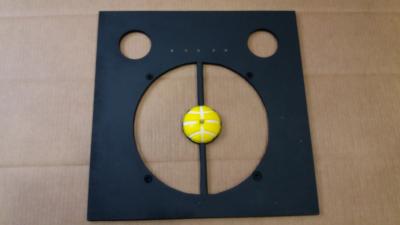

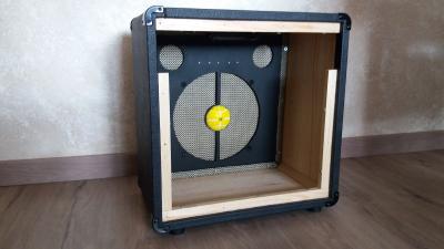

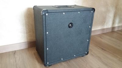

Hola a tod@s,
como llevaba tiempo pensando hacer una pantalla 1x12 para acompañar a la 2x12 que ya hice en su dia,
he aprovechado la ocasión para hacerle un difusor en el propio panel junto con dos bass reflex que en esta
ocasión he decidido hacerlos en la parte superior y dejar el frotal con una ligera inclinación.
Después de la ligera desilusión que me llevé con los difusores que hice anteriormente, ahora es todo lo contrario.
El cono elegido es un V30 bién rodado (inglés añejo) y el diámetro del difusor que mejor le va es de 8 cm. junto con
un cacho de pelota de espuma.
La pantalla por sí sola suena tremenda, con un sonido redondo, lleno y definido. Conectada junto a la otra para flipar
Contento no, lo siguiente

Un trabajo fino el de esa pantalla. Se ve muy bien. Si suena como quieres, no se puede pedir màs. :bien:
