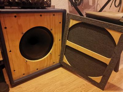

Bueno, yo antes de hacer nada he querido retirar la rejilla de mi pantalla, que es de quita y pon, para ver la posible colocación del difusor.
Y realmente no recordaba como era, porque va la rejilla en un estructura de madera con un listón para el logo (es una pantalla casera de un miembro del foro).
Y digo yo que coincidiendo el listón con el centro del cono puede ser ideal para simplemente pegarle media pelota de goma aislante o similar y probar antes de comprar nada a Alemania.
Que ya lo podía yo haber mirado antes...

#315 jejejejee pues en el post #301 tienes la solución

Chicos, pues creo que funciona. Media bola de porexpan pegada con el velcro de los pedales.
No he podido pasar todavía de volúmenes caseros pero sí creo que se suaviza la percepción de los agudos.
Tomás
por el 30/11/2024
#318 Funciona, ya te digo si funciona, retira agudos hirientes y reparte mucho mejor las frecuencias al punto de moverte por el local o escenario y no cambiar mucho el tono a tu oído. Gran invento el difusor para las 112 no sé cómo funcionará en otro formato pero en ese cojonudo.
