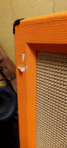

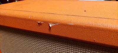

Hola buenas y feliz año!
Igual me hago con una 412 Orange y me gustaría retapizar parte de ella
Sabeis dónde podría comprar el tolex naranja que sea similar al original o al menos muy parecido?
Gracias!

Según su web, Tube Amp Doctor lo tiene disponible.
https://www.tubeampdoctor.com/en/orange-basket-tolex-covering
En su día también lo tuvo Retroamplis. Pregúntales porque a veces su web no está actualizada al 100%. También se podía encontrar por Amazon . Pero vamos que si rebuscas, lo mismo te aparece hasta en Alliexpress.
A malas, la pintas con un spray naranja y luego añades una pintura de texturizado que también se comercializan.

Ya he apalabrado la pantalla.Probare primero a pegar el tolex levantando y darle un poco de pintura naranja como comenta el compañero antes de retapizar

Si vas a pegarlo, coge una plancha de vapor, pon una camiseta vieja de algodón entre la plancha y el tolex y aplica un poco de calor suave. El tolex despegado tiende a encogerse un poco y volverse rígido. Cuando se vuelva más maleable, lo superponen sin pegarlo y ves si cubre todo el hueco. Si es así , lo pegas y aplicas presión. Si todavía se aprecia un poco la fisura, con un rotulador de un color tan parecido como sea posible, disimula la grieta pintándola.
Si te falta algún pequeño fragmento, tápalo con cinta de carrocero. Saca un plantilla. Intenta hacer una pieza lo más parecida a la que te falta. Te hará falta paciencia, pulso firme y un buen cúter de hoja fina tipo bisturí. Cuando la tengas recortada, la sobrepones y ves como queda.
No dejan de ser apaños. Pero bien hechos, a un metro de distancia, nadie los va a notar. Lo suyo es retapizar. Pero si no tienes práctica, también tiene su dificultad. Un mal corte en un ángulo, un mal pegado que deje el tolex torcido, puede quedar más feo que los pequeños remiendos bien hechos.

Osea que para pegar el tolex despegado el truco de la plancha sin meterle cola o un poco de cola de carpintero? Lo que comentas para la pieza que falta había pensado quizás en sacarla de los bordes de dentro de la pantalla
