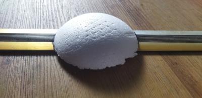

Tras varios días de experimentos....
Al final el resultado más satisfactorio por goleada, ha sido el de la bola de porexpan..
Que tiene esa forma de semi-circulo....está claro que no iba a descubrir nada nuevo ...pero probando se aprende bastante...
El resumen es que si haces el difusor totalmente plano, a bajo volumen funciona bien....pero en cuanto subes el volumen se producen petardeos ..../vibraciones extrañas .....
Sin embargo con la el mismo tamaño de pletina (mismo material), pero con la bola con la forma de la foto, que es la misma o parecida que la del vídeo .....todo funciona perfecto...
Así que ,reconozco que el sonido ha mejorado bastante.....aplacando ese toque "brillante" que tenían estos altavoces...
Intentaré colgar un mini audio, tocando un acorde en el que se capta perfectamente lo que amortigua en agudos
Ahí está el mini audio, totalmente camuflado en el enlace que está alado de la foto... .se aprecia claramente el cambio de sonido
🎵 30 oct 10.12?.aac

Hola, me he leído casi todo el hilo. Estaba yo ensayando el otro día con mi Telecaster, mi Victory V30 mark II y mi pequeña 1x12 con un altavoz V30.
No había probado esa combinación aún a volumen de ensayo y los agudos te ponían el pelo p'atrás.
Por lo que veo en el hilo, ¿un trozo de espuma aislante o similar frente al centro del cono ayudaría?
Sergi
por el 19/11/2024
#302
La prueba de la espuma, es muy sencilla de probar (en formato prueba experimental)...
Yo tenía unos planchas de material aislante acústico denominado "copopren"... Me suena que había de diferentes espesores.....
Puedes probar de manera sencilla, que es colocar la plancha delante de la pantalla, ahí verás que le quita  casi todos los agudos y opaca demasiado el sonido....
La siguiente prueba, pones la plancha de manera, que tape "solo" la mitad del altavoz, de esa forma le vas pillando el punto hasta encontrar, el que más te satisfaga.....
Luego otra cosa sería, como colocar "ese" trozo de espuma en la pantalla....
La otra opción es el difusor de agudos, es mucho más sencillo de colocar....y lo puedes fabricar de manera artesanal con buen resultado.

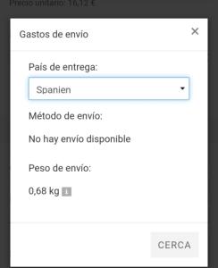

Compañero, una pregunta ¿Tú has comprado allí recientemente? Estoy en su web pero me dice que no hay envío disponible a España. Se me hace raro.
Si no, pues apañaré una pelota de espuma o algo...

Sí, tenía el producto localizado y en el carro pero siempre me sale que no hay envío disponible.
Probaré un poco más adelante o buscaré una alternativa. Pero gracias igualmente por tomarte la molestia de pasarme el link.

#309 index.php?controller=forum&action=view_attachment&attachment_id=198276
Estás registrado? Prueba el navegador en modo pc, a mi me deja desde luego desde Android y Chrome sin problema.

Pues no estoy registrado y había pensado que era eso. Gracias, probaré en otro navegador o registrándome.
Cuánto tardó en llegarte? Una semana o así?
Tomás
por el 20/11/2024
#311 Es problema de registro, he probado sin login y no deja seleccionar envío así que una vez registrado no debería de dar problemas. Tardó relativamente poco en menos de una semana creo que tenía el pedido en casa. Eso sí aprovecha los gastos de envío si necesitas válvulas o componentes, suelen tener buen precio. Saludos!
