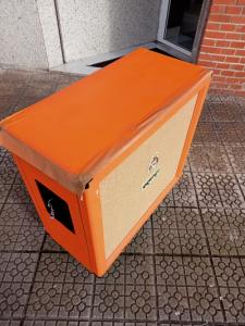

Adhesivo hay que ponerle. La cola de carpintero tiene la ventaja de que el sobrante se retira muy bien con un paño humedecido. Pero más bien suelen aplicarse adhesivos tipo Supergen. Sobre todo porque es relativamente elástico. Al pegarlo, puedes moldearlo un poco si previamente el tolex, está un poco reblandecido. Una vez unido, con cinta de carrocero o un pequeño listón y un gato, aplicas presión.
No optaría por sacar retales del interior de la pantalla. Van pegados y grapados. Despegarlos debe hacerse con cuidado. Puedes causar un desgarrón y es peor el remedio que la enfermedad.
Con ½ metro de Tolex (anda por el metro cuarenta de ancho creo) deberías tener suficiente material. Esos con los gastos de envío, no creo que supere los 25€. Mejor eso que no hacerle un 7 a la pantalla. Y si sufre otro percance, sigues teniendo material de reparación.
Yo lo haría así.

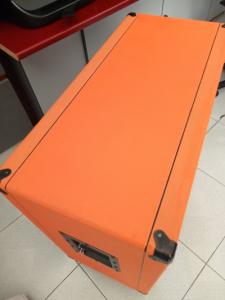

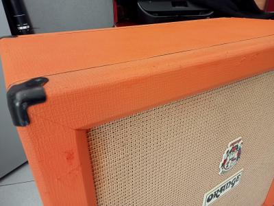

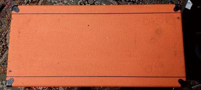

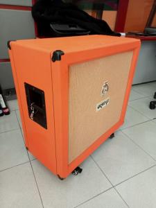

Muy buenas! Pues ñapa realizada con bastante éxito.He encontrado un spray naranja en el Merlín que queda prácticamente igual.Os adjunto foto por si os interesa.He pintado el marco frontal entero y la base que estaba llena de marcas de vasos y roces y la verdad que he quedado contentísimo.Tambien la cola que he usado para pegar lo que estaba levantando
Adjunto unas fotos para que veáis y sobre todo hay una de cómo estaba la base antes de pintar

Pues ha quedado bastante apañado. Me alegro mucho 👍
A disfrutar de nuevo con esa pantalla :brindis:
De la última foto, hay unos círculos oscuros . Supongo que sean de las patas de un cabezal. Con un poco de agua jabonosa, un esparto decesos de plásrico de los azules y un poco de cuidado, podrías quitarlos sin problemas. Pulverizando un poco de limpiamuebles jabonoso, Incluso un desengrasante rebajado que actúe unos segundos y luego pasando un trapo límpio, deberían irse.
A malas, haces un enmascarado del resto, y haces un pulverizado ligero con el spray. Como un difuminado. Incluso puedes pulverizar y difuminar con papel de cocina que no absorbe tanto como un trapo de algodón.
Pero bueno, eso ya tú mismo. Sigo pensando que ha quedado muy bien .

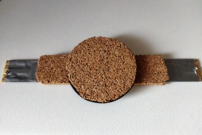

Acaban de derivarme a este hilo...
Que aprovecho para rescatar .....

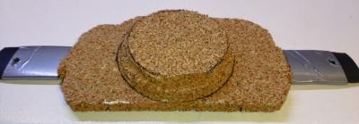

Dejo la foto del prototipo, que acabo de hacer ....se está secando ...así que mañana intentaré, probar..
Lo he echo con una pletina de chapa, y corcho.....ya os contaré cómo funciona ...
Círculodequintas
por el 29/10/2024
¿La parte central es plana o abombada?
Los que he visto manufacturados por fabricantes, son curvados. Más o menos como el guardapolvos central del altavoz que protege la bobina . Los que he montado para mi (3) y otro par para amigos han sido todos curvados imitando lo mejor posible, el guardapolvos que tenga el altavoz. Esa pieza varía en cada modelo.
Sergi
por el 30/10/2024
#295
Hola, estoy en el proceso de experimentación y pruebas...
Ese de la foto es plano, y lo probé de mala manera, a última hora de la noche, así que fue una prueba con poco volumen, pero si que note, que algo de agudos quitaba ,respecto al otro bafle que esta instalado en la 2x12", (sin el apaño).
He echo otro , que sigue siendo plano pero lleva forma cónica...(pongo la foto ).
Intentaré durante el día de hoy probar ambos....
Este último, lo he hecho con el material absorbente (corcho) mucho más ancho, ya que, la pantalla la tengo puesto en formato vertical,.....la idea es que en el altavoz de abajo, el difusor sea diferente al del de arriba, ya que en el caso, del bafle de arriba, (cuando toco sentado),  me da el sonido muy direccionado a la oreja....y en esos casos la percepción del sonido cambia mucho..... al estar en "modo prueba", he decidido experimentar un pelín....
Si veo que mi idea no funciona bien, al ser corcho sobre la pletina (fina), puedo cortar el corcho y dejarlo justo de la anchura de la pletina, como en el caso del video que esta colgado en este post.
poxo
por el 30/10/2024
Compra una pelota pequeña y blandita de espuma y córtala a algo menos de la mitad, y manda el corcho ese a la basura hombre.

Sergi
por el 30/10/2024
#297
Jejjeje
Lo que mola a mí al menos es experimentar...jejjeje
El diseño este que lo he hecho diferente al del vídeo......funciona bien a volúmenes bajos.....si le das zapatillas petardea....
Así que le he cortado los alerones ...y ha dejado de petardear......
Acabo de pillar una bola, de porexpan....para seguir experimentando....y hacerlo con la forma ovalada.....
Veremos que tal va ....
