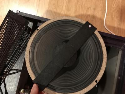

Aunque sean de 10 te valdrían para un doce, extiendes un poco los extremos ( chapita de 2 agujeros de la ferreteria, bricomart etc, )
y listo

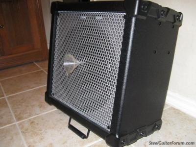

Eso parece un Roland Cube con trompetilla a modo de tweeter..... Lo que inventa el hombre blanco.....
Claro que lo mismo te dejas el alma dàndolo todo en un power chord y eso sale disparao como un misil y le saca un ojo a alguien. Ya pue estar bien sujetao....

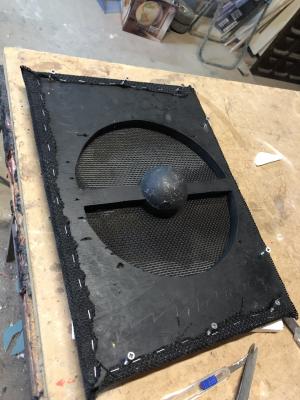

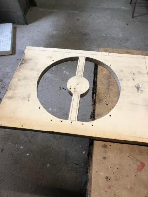

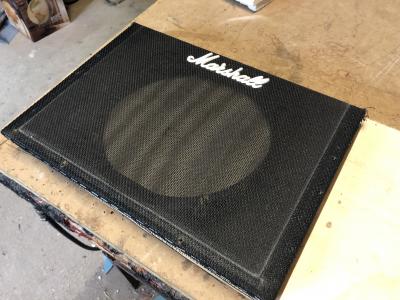

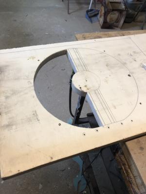

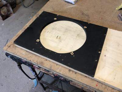

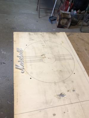

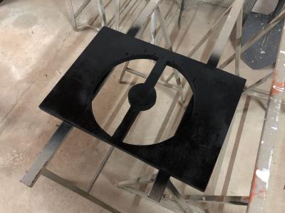

Yo acabo de hacerle a otro combo otro frontal con difusor incluido y va de coña como siempre! Además el frontal que monta este modelo es de DM así que de paso lo mejoro con laminado mas grueso.
Si llego a ver lo del tapacubos antes me hubiera ahorrado todo! :jajajaja:

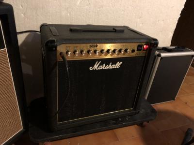

Yo esta mañana le he instalado un difusor a este combo que acabo de comprar, y como tu dices "va de coña como siempre".
Desde que lo descubrí todos mis amplis llevan este invento. Siento no haber hecho fotos del proceso. Se ve a través de la tela.

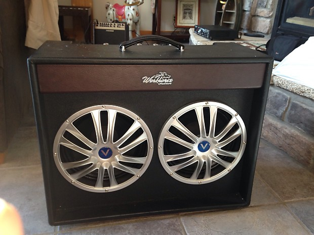

Flipad que la marca existe de verdad y ponen esos difusores:
Truetone Workhorse Pony
https://fr.audiofanzine.com/ampli-combo-tout-lampe-pour-guitare/truetone/Workhorse-Pony/

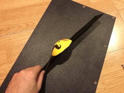

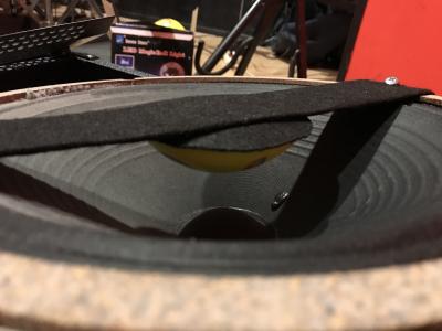

Me ha molado el invento y se lo he plantado a la pantalla de casa y al ampli del local.
He usado una pelota blandita y fieltro. La goma eva me parecia un poco frágil.
Es importante que la pelota tenga un mejicanito enfadado.

Curioso artilugio te has fabricado compi, además flexible y con bigote! :D
¿Has notado alguna diferencia?
poxo
por el 22/04/2019
Pues básicamente el chorrazo de agudos que te pega cuando te situas en frente del ampli se dispersa. Sencillo y eficaz.
Vamos, que lo veo fundamental para pequeños escenarios donde el ampli queda cercano al publico para no destrozar oidos.
