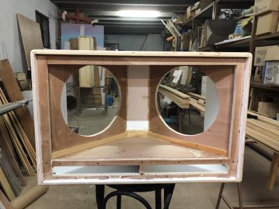

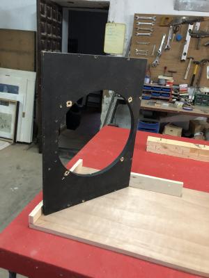

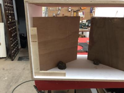

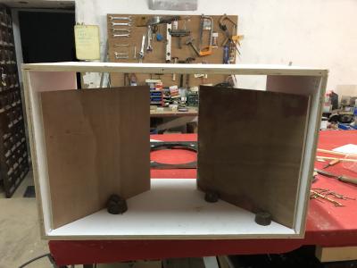

Pues yo sigo con el tema dandole vueltas y vueltas y he pensado en un diseño que igual puede camuflar esos agudos sin tener que poner difusores.
Ayer me metí en el taller y comencé con la idea, no se lo que saldrá de aquí, ya veremos:

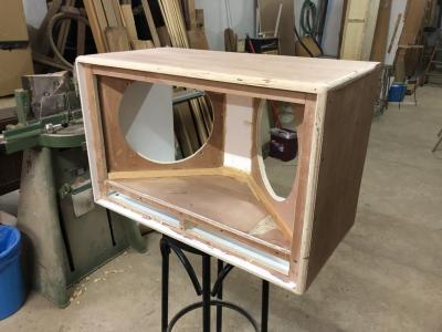

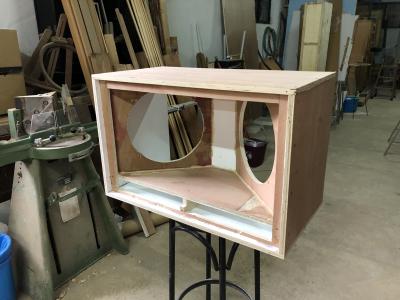

Saruman
por el 02/12/2019
La idea es dirigir los altavoces al centro de modo que situándote frente a la pantalla sonará a gloria!!! Jejeje... Bueno, esa es la teoría, en la práctica ya veremos!
J.C.
por el 02/12/2019
Eso ya lo pensaron los de Behringer con su famosa 4x12 vizca.
Funciona mejor el difusor de agudos.
T-TOPS
por el 02/12/2019
Este modelo aparte de orientar los altavoces al centro, también tienen un cierto ángulo hacia arriba para conseguir un sonido mas envolvente
https://billfitzmaurice.info/XFCabs.html
Saruman
por el 02/12/2019
Que diseño mas chulo! Mas o menos lo mismo pero con bass reflex, algo así:
Saruman
por el 02/12/2019
La mía va cerrada entera y con el bass reflex frontal...
T-TOPS
por el 02/12/2019
Tiene buena pinta Saruman
