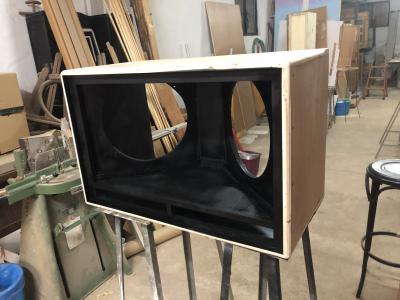

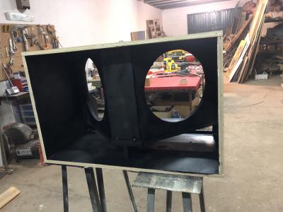

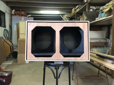

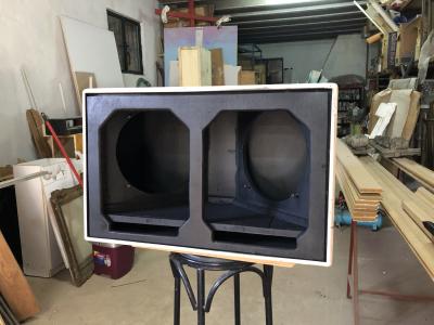

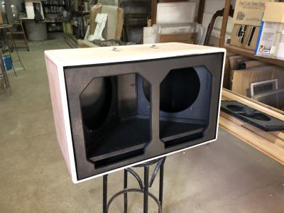

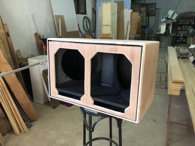

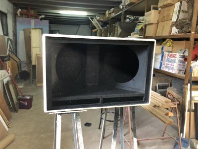

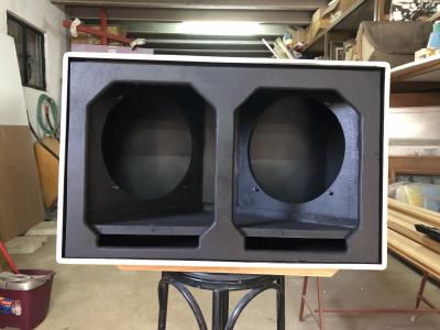

Así voy, he querido meter los altavoces mas adentro y mas enfrentados, tengo ganas de ver como suena. El miércoles me llegan los Celestion y haré una primera prueba a ver si sigo con ella o la desmonto y le pongo un panel frontal y la dejo estilo tradicional.
Saruman
por el 02/12/2019

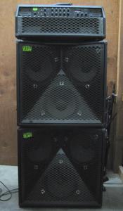

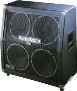

Lo de las Berhinger bizcas no lo sabía, nunca he visto una, ¿no tienes fotos para ver como eran?
T-TOPS
por el 02/12/2019
Son pantallas 4x12 anguladas con los conos superiores orientados al exterior
T-TOPS
por el 03/12/2019
Quería decir a los laterales
Saruman
por el 03/12/2019

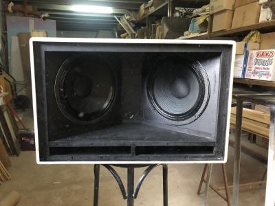

Pero eso es un concepto opuesto al que estamos haciendo, no tiene nada que ver ya que las frecuencias están mas separadas del centro y por la poca inclinación que llevan los conos no creo que haya mucha diferencia.
La idea al enfrentar los conos con mas ángulo es que las ondas de uno interfieran en el otro y difuminen esas frecuencias mezclándolas con otras.... :roll:
Bueno, ya veremos! :jajajaja: :jajajaja:

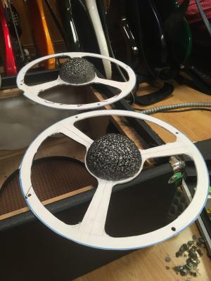

Yo tuve que quitar los difusores porque tocando cerca del ampli me producía acoples. Es cierto que mejoró mucho los agudos chicharrosos, pero los acoples eran ya muy difíciles de controlar. Probé a usar espuma de insonorización de la ondulada y una media esfera de porexpan en el centro del difusor, y en ambos casos acoples. Más con el porexpan.
Probablemente era un problema de diseño o colocación, pero no supe corregirlo.

A la espera de recibir los conos y probar, si suena bien sigo con ella y la acabo con tolex y demás....crucemos los dedos!

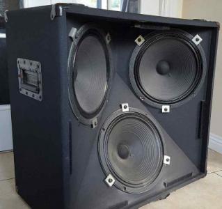

Tengo en mente desde hace ya un tiempo hacer una como la Trace Elliot 3x12, he oído hablar muy bien de esta pantalla.
Direccionalidad total y matando estridencias

Esa Trace Elliot si la conocía, no me acordaba!! ¿Esa era para bajo verdad?
T-TOPS
por el 03/12/2019
Que yo sepa es para guitarra

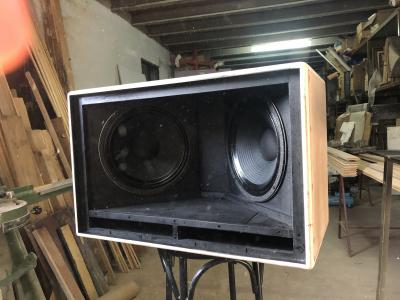

por el 04/12/2019
Probada y con excelentes resultados!
