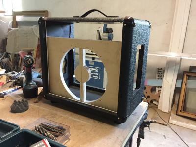

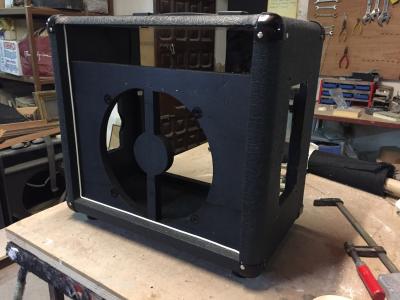

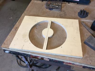

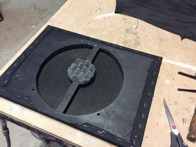

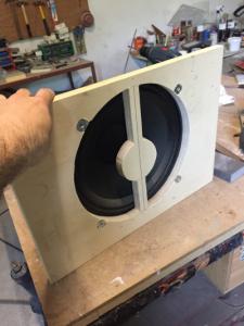

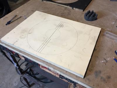

Ayer le di otra vuelta al asunto y decidí hacerle un frontal nuevo al combo ya que el que trae de fábrica no es de madera y ya de paso le hice la forma para albergar la esfera o espuma. Sinceramente, así es como mejor me suena , será por la rigidez o no sé pero bueno, creo que me quedo con este sistema:
Bowder
por el 25/04/2017
Pues enhorabuena Saruman, te ha quedado de cine. Cuando esté todo ya sonando, cuéntanos tus impresiones.

Pues a mi el mejor resultado y el que estoy utilizando en las pantallas son las aspas de madera con la espuma pegada en el centro. Lo ideal sería hacerle el frontal entero a la 4x12 con la forma igual que le hice yo al combo pero ya es meterte en mas historias así que fabricate unas aspas y pegale una esfera de espuma en el centro y listo, no te compliques demasiado que casi todo lo que pongas funciona!
SergioJ
por el 04/07/2017
A mí también me funciona perfecto con sólo una barra de madera y la espuma o lo que quieras poner en el centro, ajustándose muy bien al agujero de los altavoces (metido casi a presión en el hueco). Es mucho más fácil de construir si eres tan manazas como yo. Además, así, el cono se queda montado en el mismo sitio que estaba, sin tener que "calzarlo" ni nada.
