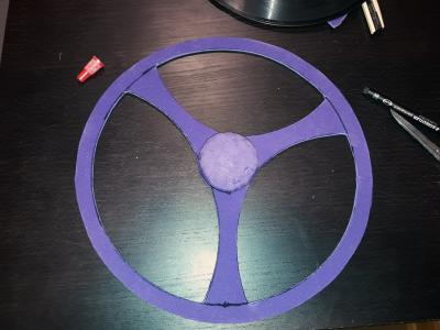

#132 hosti tú pero si lo vi, no sé cómo no me acordé... bueno ya está terminado. Solo queda probarlo..ya comentaré a ver qué tal
AlbertHK
por el 07/07/2017
Buenos compañeros.. lo he probado hoy en el local e increíble. Todavía no estaba muy convencido de que fuera a funcionar pero vaya gozada. He vuelto a recuperar el gusto por los altos volúmenes. Gracias a este hilo y sobre todo gracias a ti Saruman!!

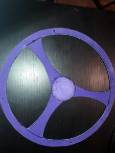

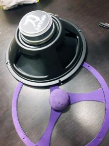

Chicos estuve leyendo este post y estaba como loco por sacar tiempo para hacerlo. Tengo desde hace días para prácticas en casa el Boss Katana, que es mucho mas fácil de quitar el altavoz que en el Fender HRD. El caso es que me he acercado al chino a por goma eva, forespan (que he recubierto con goma eva) y...funciona. Hemos hecho la prueba en casa con ambos amplis y desplazándonos. Primero teniendo el ampli de frente y luego moviéndonos a los lados. Que el sonido es mas homogéneo con este invento es algo super evidente. Estoy deseando probarlo en condiciones de ensayo, pero estoy muy contento con el resultado.
AlbertHK
por el 03/09/2017
#137 tu lo has hecho mas facil... yo estoy encantado con el invento. En mi caso lo hice con un listón de madera ajustado en el hueco del cono y espuma acustica en el centro. Pero merece mucho la pena.
NACHO
por el 03/09/2017
#138
Ya te digo Alberto, funciona genial. Estoy harto de escuchar un huevo de agudos en un sitio y moverme solo un poco y escucharlo radicalmente opaco. Es una mierda. Con esto se soluciona.

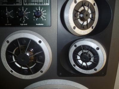

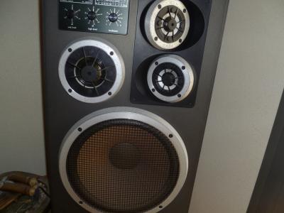

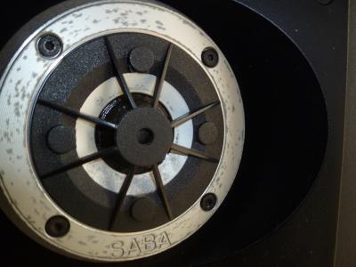

Gracias a este hilo he descubierto para que sirven en realidad esa especie de rejilla que yo pensaba que era para proteger el altavoz o incluso un adorno. Se trata de unos bafles para HiFi son del año 1981, asi que deduzco que ya en esa época los ingenieros conocian este fenomeno..Gracias de nuevo.

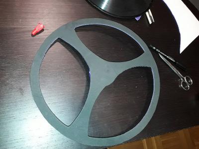

Yo sigo con mis deflectores puestos, desde que los puse no los he quitado, solo alguna vez para probar y ver que sin ellos la chicharra siempre vuelve.
