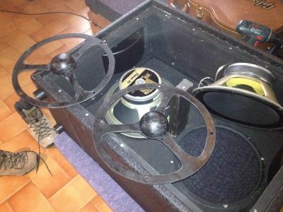

Nada compañero, yo solo he seguido las instrucciones del amigo Mikel así que es a él al que debemos agradecérselo! :brindis:
Orange de 2ª mano en Mercasonic
SergioJ
Pues sí. Encima con una solución así de sencilla... Da gusto. ¡Gracias a ambos! Por la idea de mikel y el curso de saruman jajaja. Un saludo
viejonovato
por el 23/03/2017

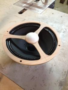

Se me ocurre que una forma fácil de hacer la semiesfera del centro, es cortando una rebanada de una bola de porexpan de las de trabajos manuales para el cole. Insisto en que esa forma semiesférica (antes la he llamado semicircular, fallo mío ) es la que en realidad hace el trabajo de dispersar el sonido, más que la "tela acústica" de Saruman, que más bien debe absorver los agudos, en vez de dispersarlos. Amos, digo yo...
#11
Saruman, no has notado también una reducción (que no dispersión ) de agudos? Sabido es que los agudos vienen mayormente por el centro del altavoz. Una semiesfera los dispersaría y un absorvente los amortiguaría...

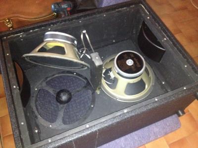

Precisamente es lo que intenté con el invento aunque tampoco he notado perdida de agudos, solo he notado la ausencia de la chicharra tan molesta a cierta distancia, de verdad que antes era insoportable dependiendo de dónde te sitúas y llevo hoy todo el día probando desde distintas distancias, alturas y volúmenes y ha desaparecido por completo.
Es verdad que lo que pretende este invento en teoría es disipar y no suprimir y creo que con la semiesfera sería mas correcto para conseguir su propósito, es cuestión de ir probando en el centro inventos hasta conseguir tu propósito, yo de momento lo he conseguido.

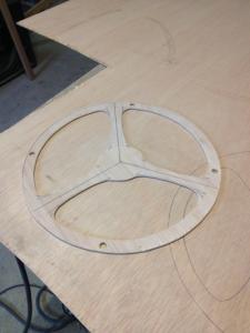

Como comenté al principio los he fabricado un poco rudos y con prisas solo para probar y ver si de verdad funcionaban y como funcionan a la perfección ahora hay que fabricarlos con mas detalle y posiblemente utilice membranas de otros altavoces para disipar y no la tela que he puesto.
Lo importante es que la base ya la tenemos así que a probar cosas a ver quién consigue la perfección :okis:

Me alegro mucho Saruman que te haya gustado... yo llevo años usandolo y pensaba que era algo conocido por casi todos y resulta que tenia el secreto del Santo Grial..... JAJAJAJA.
Muy bien fabricados y el tema de la tela acustica esta bien pensado si notas que te quita muchos agudos con quitarsela y probar sin ella vale... yo creo que el truco esta en que la esfera central para el sonido y lo dispersa hacia los lados con lo que se mezcla con los graves que salen del altavoz y todo es mas homogeneo.
Yo recomiendo la goma eva porque asi no suena si hay vibraciones, pero la madera vale igualmente siempre que no tenga vibraciones indeseadas...
pues anda compañeros todos a hacerse 3 o 4 para todos los amplis que tenemos....
un saludo a todos.

Te aseguro que pocos conocen este invento Mikel y tampoco entiendo como la mayoría de amplificadores y pantallas no traen esto ya de serie, supongo que tendrá sus prós y sus contras... imagino que con micrófono no será buena idea ya que desplazas todos los agudos hasta el propio micrófono verdad? Si esto fuera así para mi no supondría un problema ya que dejo una de las pantallas sin difusor para PA y la otra con difusor y listo!

Por si alguien sigue con el tema ayer hice unos nuevos difusores con en centro de porexpan y la verdad es que después de probar y probar me gusta mas el resultado con la tela acústica ya que con la esfera de porexpan la chicharra si la notas en algunos ángulos aunque siempre mucho menos que si no tienes puesto el difusor pero siempre hay un residuo.
Con la de la tela acústica no hay esa chicharra te pongas donde te pongas, es mi experiencia, no digo que sea lo mas correcto ok? Solo que a mi me suena mejor así :okis:
