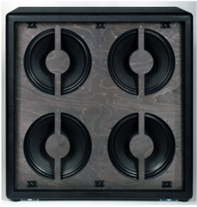

Mikel, qué medida tendria la circunferencia del centro, para un altavoz de 12"?
mikel7
por el 06/04/2017
Buenas chicos.... las medidas de un altavoz de 12" son 30 cmt de diametro. Yo no me complicaria la vida tanto con hacer toda la circunferencia... con un solo eje y difusor en el medio es lo mismo, no hay que hacerle radios ni nada de eso, para que lo entendais mejor mirar esta imagen, son los beam block de Weber..
http://www.musiciansfriend.com/accessories/weber-speakers-beam-blocker-high-frequency-diffuser
es mucho mas sencillo, un trozo de madera, el difusor y listo. Yo los hago exactamente de la misma medida que el circulo del panel frontal del altavoz, empiezo haciendolo un poco mas grande y poco a poco voy lijando hasta que que entra a presion, una vez que ya entra, lo vuelvo a quitar le doy un poco de cola blanca o pegamento de contacto y lo vuelvo a poner y asi se pega al panel frontal del ampli, luego vuelvo a atornillar el altavoz encima y me ahorro mucho trabajo, y el resultado es identico.

ahhh perdon no me daba cuenta que me preguntabas por la circunferencia del centro del altavoz... yo siempre el difusor lo hago de la misma medida que la parte central del altavoz.... si mide 8 cm pues de 8, si mide 6 de 6, cada altavoz puede tener distintas medidas de su parte central.

Eso mismo había pensado yo, como el beam blocker de weber, pero haciendo una x, en vez de una tira sola para que sea más resistente. Así te ahorras el anillo de madera, pero tienes que montar bien la x. Lo mismo simplifico y lo pongo como la weber...

Lo mejor es cambiar el frontal de la pantalla o del combo y hacerle un frontal nuevo con la forma ya cortada, sería lo mas curioso. Yo creo que voy a hacerlo así al combo.

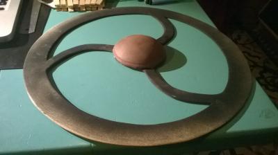

Pues yo me he hecho una hélice.
Aluego la instalo y la pruebo...
viejonovato
por el 06/04/2017
FUNCIONA !!
Gracias a todos, sois unos cracks !!

Eso ha quedado cojonudo!!!
