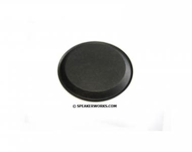

mike
por el 20/04/2017
Bowder, a esto te refieres?:
Bowder
por el 20/04/2017
Exacto Mike... bingo.
Desde hace unos años a esta parte, los fabricantes de altavoces para música incorporan estos difusores en unidades de graves y súper-graves de pequeño tamaño y sobre todo cuando no llevan filtraje como los recintos acústicos. Estos altavoces generan "altas" frecuencias cerca del centro del cono y además se vuelven muy direccionales.
Con ese dust-cap como el que muestras en la fotografía se elimina la mayor parte de esas frecuencias haciendo que el altavoz reproduzca las frecuencias para las cuales se diseñó sin preponderancia de otras dando así una gama más lineal.
En guitarra eléctrica, esa "súper" concentración de frecuencias altas termina por volverte loco donde carajo situar la pantalla porque como dicen algunos compañeros, no deja de "chillar" la pongas como la pongas.
Este efecto desagradable, es más notable mientras más pequeño es el altavoz.
