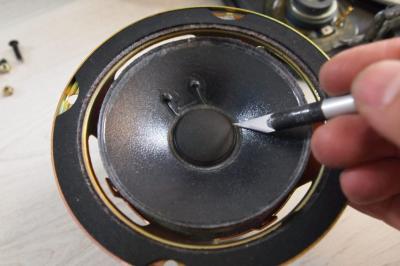

Me imagino que tarde o temprano, los fabricantes incorporarán altavoces con dust cap planos.
Tambien ví esta foto, y se venden kits de reparación, pero yo, no me atrevería a hacerle la cirujia a un altavoz :
:shock:
Bowder
por el 20/04/2017
Pues no, no lo van a hacer.
Los dust cap de menisco positivo son para eso, para potenciar frecuencias "agudas". Cosa que ayuda al altavoz a llegar un poco más arriba en su espectro de frecuencias. Los dust-cap (como el que mistaste antes) en forma de lente cóncava o menisco negativo es para hacer lo contrario.
Algunos tweeters que llegan muy arriba (más allá de los 30KHz) se coloca (lo que ellos llaman) una lente cóncava muy parecía al sistema que usa Orange.
Ningún guitarrista (creo yo) desearía que su altavoz favorito (aunque chille) le cambiasen el carácter poniéndole un dust cap cóncavo. En cualquier caso, preferirá recurrir a este recurso.
En mi opinión, cuando se lleva un combo o una pantalla al directo, lo mejor es fijar una circunferencia de espuma de alta densidad (de las que se usan en los embalajes de ordenadores, móviles, tablets y demás) pegado a la rejilla delantera alineado con el centro del altavoz.
Está pieza debería ser 1/4 del diámetro del cono y de entre 1 y 2,5 cm. de espesor.
Un saludo.

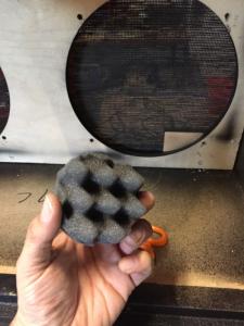

mike
por el 21/04/2017
Te refieres a este tipo de espuma?
Bowder
por el 21/04/2017
http://www.aditech-uw.com/image/cataleg/se-foam1.jpg
http://www.paramimoto.com/148/espuma-protectora-de-carter.jpg
Esas que te dejo ahí. Se utilizan mucho en transporte de cámaras de fotografía y material de video.
Ya me dices.
mike
por el 21/04/2017
Ok,ok :okis:

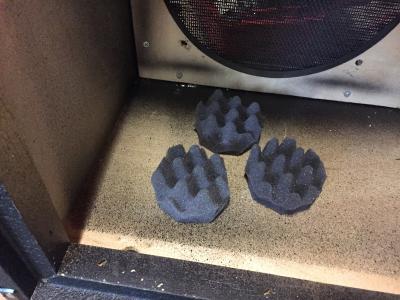

Saruman
por el 21/04/2017
Bowder escribió:
Hola Mike, olvida el poliestireno, es muy rígido para este fin
Entonces mi primera idea con el centro en tela era mas acertada que con el poliexpan verdad?
Tengo también retazos de esta que pones, crees que poniendo en el centro de las aspas este material será aún mas eficaz?
Bowder
por el 21/04/2017
Hola Saruman, mira una cosa. Lo de las aspas no es lo más indicado. Debes pensar que Orange fabrica estas pantallas en serie y para ellos es más cómodo y económico montar este dispositivo, aunque a primera vista pueda parecer más caro y que ofrece mayor valor.
Hay muchos materiales que se pueden poner, la mayoría son (como bien dices), textiles. Lo más de lo más sería lana de alfombra, pero no vas a "joder" una alfombra para recortarle un circulito de una pulgada, ¿no? o a lo mejor si, jajaja.
Si pegas ese círculo a la tela frontal de la pantalla, asunto solucionado. Puedes poner un trocito de velcro y probar con varias medidas. A más diámetro, más gama de frecuencias atenuarás.
Pero intenta que sea desmontable. Este ·invento" está bien en aquellos caso que tocas a bastante volumen y esas frecuencias se hacen muy molestas. Lo normal en un directo, es microfonear tu combo, pero este nunca funciona más allá del 40% de su potencia por lo que ese efecto es difícil que aparezca. Si no te queda más remedio que dar caña y eliminar ese "chillido" pues colocas este invento.
Si tienes más dudas, ya sabes.

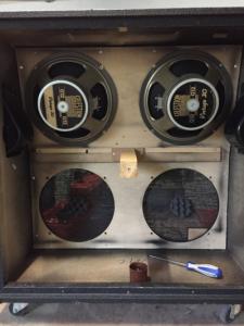

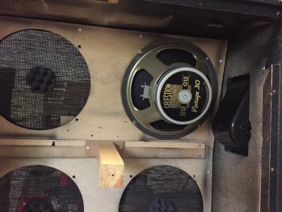

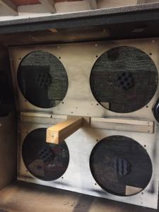

Saruman
por el 21/04/2017
Aunque lo has explicado perfectamente compañero Bowder no se si realmente al llevarlo a la práctica lo he comprendido! jejejeje... Aunque te referías a ponerlo por fuera lo he puesto alrevés por estética....
Mejor pongo unas imágenes a ver van por ahí los tiros te parece?
Bowder
por el 21/04/2017
Compañero Saruman... lo ha puesto usted a la perfección.
Poco, o nada que añadir.
