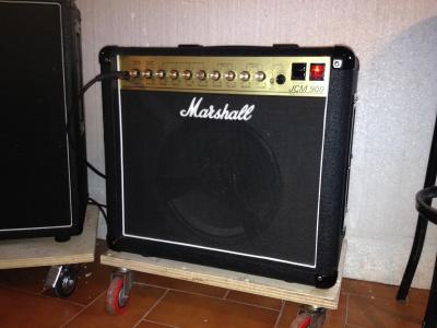

Yo al final he puesto los de porexpan ya que despues de hacer varias pruebas con las de tela llegué a la conclusión de que daban el mismo resultado así que opté por esos.
También despues de hablar con varios compañeros de distintos grupos y viendo el resultado han comenzado a ponerlos en todos los amplis y pantallas, hemos desatado una epidemia! Jejeje....
Lo acabo de poner en otro combo, se distingue perfectamente a través de la tela:

Yo lo he probado en un ensayo la semana pasada, improvisando una plantilla de carton montada al estilo Saruman hecha de manera torticera y sin mas medios que una tijera.
Esteticamente no puede ser mas cutre.
Resultado... muy bueno, el ampli empasta mucho mejor.
Suena mas redondo.
Por supuesto ya he fabricado uno en condiciones para ponerselo esta semana, con una semiesfera de poliexpan en el centro y todo.

Observando el original veo que la forma no es una semiesfera, es más bien un casquete, supongo que geométricamente influirá en los ángulos de dispersión.
