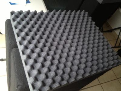

#120 perrrfecto entonces, cuando lo haga lo subiré por aquí. Para asegurarme la espuma es de este estilo no?
Orange de 2ª mano en Mercasonic
Saruman
por el 04/07/2017
Esa es la misma que yo uso :bien:
Ya nos contarás como te fué, seguro que te dá un buen resultado :okis:

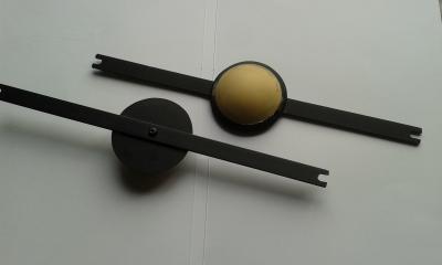

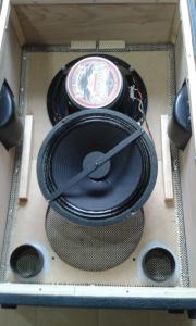

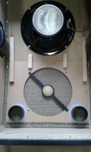

Pues yo de momento no estoy muy contento con lo que he probado, bueno ...en limpio sí que notaba una cierta dispersión del sonido pero saturado no me convencía nada.
Lo he probado en una 2x12" vertical angulada y aunque de por sí ya suena cañón me gustaría algo de dispersión lateral.
He probado el artilugio en los dos conos a la vez, en el de arriba solo y finalmente solo en el de abajo, que es como mejor sonaba pero creo que el error está en el diámetro elegido.

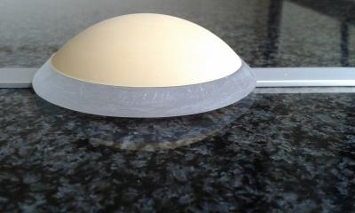

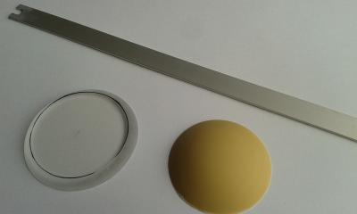

Bién, en principio quería probar con unos topes de puerta adhesivos de goma (los ví en los chinos) pero el tamaño mas grande es de 6 cm. de diámetro así que lo aumenté a 7 cm. con una placa de metacrilato dándole forma con una lijadora de banda.
Terminado ésto, lo atornillé a un perfil metálico de 15 mm de ancho por 2 mm de grueso ( leroy ) y de largo lo justo para que asiente sobre la espuma del altavoz y no sobre el chasis.
Después de ésto cuando tenga un rato probaré con bolas de porexpan o de espuma para conseguir 9 cm de diámetro por lo menos, ya os contaré
van unas fotos

Trabajo fino compañero, tiene una pinta estupenda esa esfera y la base vaya curro no?
De las mejores que he visto... :ok: :ok: :ok:
+1 :okis:

T-TOPS
por el 05/07/2017
La verdad es que no me costó gran cosa
Cortar con una caladora para hacer el circulo y con la lijadora pura mantequilla
Gracias Saruman

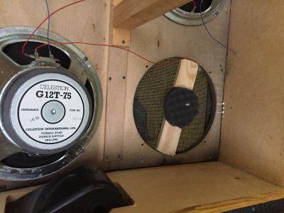

Bueno, aquí ando metiendo mis manazas dentro de la pantalla... he ido esta tarde al bricoleal a diez minutos de que cerraran y la he liado bien parda y me da vergüenza hasta contarlo...
El caso, había medido el diámetro del agujero del cono, 28cm, hasta ahí todo bien. Llego allí con las medidas sin apuntar, recordando que el grosor era de 15mm y que el largo.... acababa en 8. Voy, pillo el primer listón que veo de 15 mm, de unos 3 metros de longitud, lo pago y lo llevo a cortar a la ventanilla que hay para tal efecto. Pido que me corte un tramo en cuatro listones de OCHO centímetros y me quedo tan ancho. Me lo devuelve cortado, me quedo mirando los trozos y me acuerdo del agujeraco del altavoz, no puede ser. Coño claro, eran 18!! Mismo procedimiento. Me devuelve cuatro trozos de 18cm. Joder, por qué sigue pareciéndome pequeño?? En ese instante la megafonía dice que son las nueve, que pasemos por caja todo que cierran. Salgo del centro mientras cierran la persiana... y cojones! Que eran 28! Que anestesiamiento mental. Será el calor burgalés...
El caso, aquí me hallo cortando lo poco que me ha quedado sano y salvo del listón a hachazos y serrucho. Lo más moderno que tengo en el garaje. Ah bueno, e intentando darle forma con un taco de lija de grano medio que parece igual que papel de periódico, no hace nada. Me he pasado por el local a coger prestada un poco de espuma de la pared para hacer los círculos, y de momento después de sudar casi una hora poniendo a prueba mis habilidades, pegote de cola blanca, martillazo y colocado el primero. Como no funcione la quemo... aquí dejo la chapuza. Me quedan otras tres... :jajajaja: :jajajaja: :risa: :risa:
SergioJ
Las grandes ideas siempre llegan tarde, pero ahora se me acaba de ocurrir (al leerte) que, para hacer la prueba, a lo mejor podías haber sujetado la espuma a la tela del frontal de la pantalla, incluso por fuera, sin desmontar nada y, si va bien, ya te metías con el bricolaje. Es una pitada haberlo pensado ahora que ya estás a medias...
De hecho en la página 8 de este mismo post hago eso a una 4x12....
