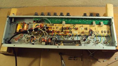

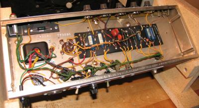

#253 Amos a ver, no es lo mismo ni suena igual ni lleva la misma mano de obra un Fender Tweed Deluxe 57 hecho a mano en el Custom Shop que por ejemplo un Blues Junior que seria el equivalente moderno de ese ampli.
https://www.thomann.de/es/fender_57_custom_deluxe.htm?ref=search_rslt_fender+tweed+deluxe+57_389390_0
No estamos hablando de pedales si no de amplis.
Los mejores amplis de la historia se montaron así y los de ahora se hacen con circuitos impresos para ahorrar mano de obra.
No se reparan igual ni de forma tan sencilla. Estos modernos son mas de "usar y tirar" y a veces cambiar el circuito interno cuesta mas que el ampli nuevo.
Por ejemplo un Fender Deluxe Reverb Blackface
Vas a ver el original y el reisue, que se hace como se hace simplemente para ahorrar

Aqui tienes el del custom shop replica exacta del opriginal
https://www.thomann.de/es/fender_64_custom_deluxe_reverb.htm
Y aqui el reisue pcb
https://www.thomann.de/es/fender_65_deluxe_reverb.htm
Por fuera son iguales, pero por dentro no.

Uno de los problemas de un pcb valvular es que los zocalos van soldados directamente en la pcb. Unas válvulas que trabajan a 400 o 600 voltios te puedes imaginar la temperatura que cojen.
Así que son muchos los valvulares pcb que sufren averías relacionadas con eso. Sobre todo aquellos en los que para economizar la pcb de los zocalos es la misma que la pcb de lis demás componentes.

En la fabricación de un ampli de forma artesanal también es importante por donde van colocados los cables para el ruido
Imagina que diseñas mal la pcb y hay pistas que meten ruido. Tendrás que hacer una pcb nueva.
En cambio el cableado basta recolocaré.
Por supuesto los cables han dicho estar bien aislados. Si quieres un aspecto vintage ahora se venden unos modernos con el aspecto de tela exterior.

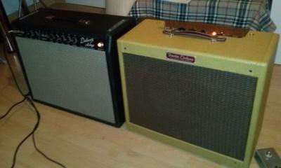

Eso me recuerda lo que dije antes. Mejor un clon o una réplica buena bien fabricado que un ampli original de lis añis 50.
Es algo que he dialogado con Rocambole y Fmk. Viendo con detenimiento los amplis antiguos mejor un clon.
O una restauración a conciencia como lo que ha hecho Fmk con su Fender Deluxe Blackface de 1965. El de la izquierda de la foto.
