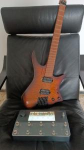

Aquí otro que se une a la familia Neural.
Todoalonce
por el 12/01/2023
#698
Ten cuidado porque se te está metiendo la guitarra por medio de la unión del sillón y el respaldo y todo el mundo sabe que una vez las cosas caen ahí, ya no salen más, es como si fueran a otra dimensión.
Urblaike Baneado
por el 12/01/2023
#699 Jajajajaja, no, no. La guitarra va por fascículos. Cada mes le compro una parte nueva y la voy completando.
rockblaster
por el 13/01/2023
#699 :jajajaja:
#700
Jaja, pues, lo primero que tenía que comprar es la pala, donde va el clavijero, hasta que no lo tengas ¿cómo afinas? :D
