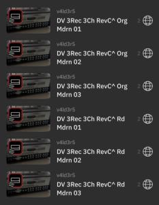

v4ld3r5
Buenas! Pues ya lo tengo listo, mi usuario en Cortex Cloud es también v4ld3r5, he subido 6 capturas, 3 para cada canal, boosteado o no.
Los ajustes están en la descripción de cada captura. He hecho también 3 presets de referencia usando las Cabs de fábrica.
Ya me decís qué tal :D
Un saludo!
