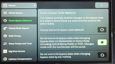

Buenos días, he estado intentando y no he podido. Lo de los cuadraditos es para el efecto en sí para que cada escena tenga sus ajustes.
En el modo híbrido cuando estoy en una escena, le activo algún efecto en modo stomp, cambio de escena y vuelvo a la escena anterior me mantiene el efecto activado que se quedó.

#4393 Vale, entonces creo que es un tema de configuración general.
Prueba esto:
Settings
Device
Scene Bypass Behavior
Seleccionando la opción de la imágen debería funcionar como deseas.
Eres un crack Metillico! Ahora funciona perfecto cómo esperaba !
He intentado mil y una cosa, y que sencillo era :oops:
Muchas gracias compañero! :hola:

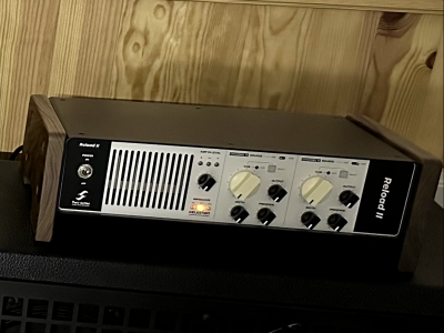

Por lo pronto quiero capturar mi Triple Rectifier (año 2000, Rev C+, 3 canales). De momento he probado a mandar la señal de línea del Reload a la tarjeta de sonido y desde el DAW insertar las IR, y buah... espectacular :D
