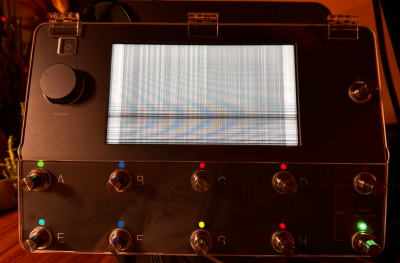

Buenas... (para mi no tanto)
A alguien más le ha pasado esto?
Tiene 4 meses, y hasta ahora ha estado en el estudio, lo he usado bastante poco, la verdad. Siempre con su "súper-adaptador" original...
Arranca siempre así. Cada vez con diferentes patrones de líneas, y ya no se quita. Funciona todo salvo la pantalla (a través de Cortex Control)
En el foro de NDSP he encontrado otros 9 reportes de la misma historia, y solamente uno al que se le arregló usando un estabilizador AVR...

Primera pregunta. Tiene algun golpe que tu sepas o quizás que no sepas?
Segunda pregunta. Está en garantía? si es así mandalo directamente al servicio técnico y que te lo solucionen
Tercera pregunta: Ya no está en garrantía????? yo haría lo siguiente. Quitaría los tornillos de la tapa inferior y te vas a encontrar una tarjeta microSD insertada en una placa. Sacala (click como los bolis de botón).  la pegas un sopladito, y la vuelves a insertar. Vuelve a atornillar la tapa y luego la enciendes a ver si se ha solucionado.
Normalmente esa avería sale producto de un golpe, o bien que no afecta a la pantalla directamente pero se lo ha llevado, o bien por exceso de vibraciones....... He visto casos que se han solucionado como te he comentado más arriba. A ver si tienes suerte, porque no estamos hablando de un cacharro "barato". Ya nos cuentas, compañero.

#4278 No, ningún golpe. Y si, está en garantía, así que tan malo no es... pero un mes sin cacharro en estas fechas no me lo quita nadie... esa es la putada.
Está claro que va para el servicio técnico, pero lo compartía porque siempre está bien saber lo que le ocurren a otros.
Primero fue la pantalla tonex cab que me pillé que hacía unos clics/pops (y todavía no envié) y ahora este. ¿Serán señales para volver a lo analógico?
Lo que más me fastidia es que justo ahora pillo vacaciones y tenía que montar todo el tinglado para directo de un proyecto que llevo unos meses produciendo... ley de Murphy. Empezaré por los cacharros de backup.
