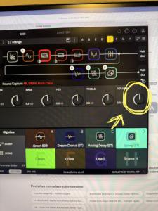

ToniMo
por el 22/11/2025
Tommy Blackbird escribió:
Si el efecto tiene sólo 1 entrada, pues send 1 y return 1 y 2.
Ya lo tengo, al final con dos bloques, un send 1 y luego return1/2, de esta forma entra en mono al pedal externo y sale del pedal externo en stereo a los return 1 y 2 del Quad Cortex, y en la salida del final de la cadena del quad cortex  ya separa las señales L y R de forma automática, no hace falta panear.
Adjunto una foto.
Muchas gracias compañeros por vuestra ayuda.
