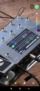

Lo puse ahí donde el puntito verde.
Yo el Ditto looper lo tenía después de todos los efectos y antes del strymon Iridium.
Y en mi lógica estaba ponerlo después de todos los efectos (por ejemplo si grabo un limpio y quiero tocar distor por encima, para que no ocurra que el loop salga con distor o con delays por ejemplo).
Ayer lo puse corriendo ahí después de las pantallas que son los bloques en azul... Y me ocurría lo que os comento que lo grabado me sonaba muy por debajo (aún teniendo el volumen del loop a tope)

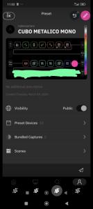

Es que en la captura no lo acabo de ver muy bien. Parece que divides la señal y por un carril va a una pantalla y por el de debajo a un IR loader. ¿Lo tenías puesto después del cab (punto verde) y ahora lo has puesto después del IR?
Rubén C.
por el 10/04/2024
Así más claro, donde el punto fucsia lo había puesto.
La linea de abajo olvidaos de ella que cuando puse el looper la omití.
