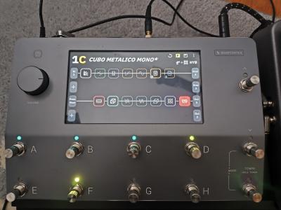

Rubén C. escribió:
Así más claro, donde el punto fucsia lo había puesto.
🤔 💭 Pues sigo pensando que el punto fucsia es el lugar correcto para poner el looper. ¿Dónde lo has puesto ahora? Si la pones justo antes, las repeticiones van a pasar cada vez por el cab. Supongo que si lo pones justo antes, de alguna manera te está igualando los niveles. Pero si el looper está después, lo que se grabó debería llevar el nivel de señal de lo que salió del bloque cab al hacer la grabación.
Couso Ser
por el 10/04/2024
La linea de abajo olvidaos de ella que cuando puse el looper la omití.
ahí es donde debe ir, ya te lo comenté antes. Ahora habrá que ver que tienes por ahí que te hace perla.... jajajaja. porque a mi me va de cine
Metillico
por el 10/04/2024
Solo por descartar...
...podría ser que al "omitir" la linea de abajo lo que haya pasado en realidad es que hayas bajado el nivel de señal, y el looper está haciendo su función perfectamente?
Por lo que veo, dividías la señal, y salía todo por Out 1.
Al eliminar la linea del fondo, tal vez has eliminado parte de nivel de señal, también.
Igual estoy equivocado, pero por si ayuda.
Couso Ser
por el 10/04/2024
Si estas cosas se solucionan con ensayo/error, como hemos hecho todos. Seguro estoy que es la mayor tontería del mundo, pero fijo que al llevar pocos días con el aparato seguro que se le hace un mundo. No creo que pase de esta tarde para que lo solucione , porque Rubén C. es un tipo muy tenaz.

Rubén C.
por el 10/04/2024
Solucionao peña!
A saber que cojones hice ayer, acabo de probar ahora en casa y perfecto 💪💪
Gracias a todos por intentar encontrar la solución, debió ser la chorrada máxima seguro.
Gracias Couso por esas ayudas personalizadas vía WhatsApp fucking crack!

Rubén C.
por el 10/04/2024
Por supuesto!!!! El sinvergüenza de la máscara mexicana soy yo 😅.
La verdad es que ahora recojo más rápido incluso que el cantante! 😂 Menudo bendición ha sido el cacharro este y ahora con el complemento del fr-12 para cuando necesite empuje de escenario va a ir genial, aunque la idea es acabar tocando todos con in ears, al final al llevar un dj que lanza cosas que van secuenciadas hay que ir con claqueta si o si y por ahora solo la llevan el dj y el batera.
Por cierto a ver si implantan de una vez lo del delay en las pantallas de serie que traen para poder meter retardos sin necesitar añadir un bloque a mayores... Hasta ahora estoy metiendo un IR de una cab en el R con retardo de 20ms para el stereo.

Todoalonce
por el 10/04/2024
Un consejo para el looper válido para todos los aparatos estos.
Yo lo pongo delante de todo, justo después de la señal de entrada y toco un riff, lo que vengo tocando normalmente y ahora lo dejo en play y voy configurando las posiciones de micro o la configuración del bloque ampli o el bloque Eq que tenga después hasta que me guste como suena ese riff y ya tengo el preset configurado, es comodísimo.
Es una buena manera de no andar cogiendo y soltando la guitarra cada vez que mueves un parámetro.
Cuando estás en la prueba de sonido y te dice el técnico, toca tú! Tocas una vez y le das al play.
