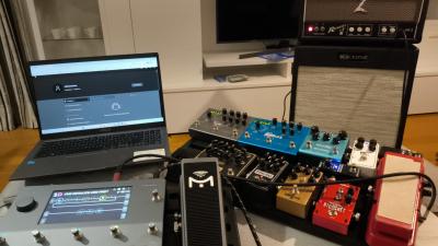

Hoy fue tarde de hacerme un preset replicando mi sonido para cuando tenga que tocar con el ampli.
Mañana toca darle a hacerme preset para cuando no lleve el ampli que espero que sea casi siempre ya 🤣.
Hice captura de mi friedman dirty Shirley, es raro porque le añade unos agudos al hacer la captura, pero bueno una vez corregido con un poco de EQ la verdad es que queda clavao!.

Respecto a tus capturas.... Qué micro has usado para hacerla? donde lo has colocado???? o has capturado sólo la versión cabezal??? cuéntanos cómo lo has hecho.....
Rubén C.
por el 14/03/2024
#1875 de momento solo capturé el pedal friedman dirty Shirley! siguiendo al pie de la letra las instrucciones del cacharro! El friedman be od Deluxe no lo capturé porque el que trae el Quad Cortex está súper logrado así que...una captura menos y para sustituir el wampler tummus usé el Mynth este o como se llame que se supone que es un klon.
El próximo día en el local capturaré el cabezal Dr.Z a ver qué tal! La verdad es que es un ampli que suena muy pero que muy bien y me molaba tenerlo en el Quad Córtex.
Ya te contaré a ver qué tal el resultado.
Ah el preset que me hice es híbrido, escenas abajo, stomp arriba (delay, delay reverse y shimmmer me gusta tenerlos totalmente independientes...y tampoco es cuestión de dejar de bailar la danza de la lluvia de un día para otro 😂😂)
