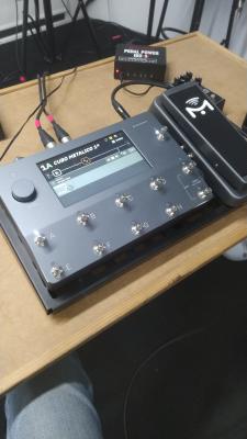

Rubén C.
por el 11/03/2024
Uno más en la familia...
Y ahora a darle horas y horas para aprender y sacarle jugo
remenor
por el 12/03/2024
#1870 Bienvenido!
Couso Ser
por el 12/03/2024
Enhorabuena por tu compra. Ahora a disfrutarla. Te recomiendo que te leas el manual de arriba a abajo. Si vienes de otro multiefectos, te va a sonar muchísimo todo el funcionamiento y el tema de ruteo . Actualiza a la última versión y a hacer ruido lo que puedas o lo que te dejen. Jejejejeje. Un saludo.
