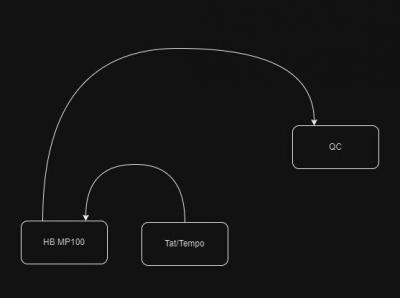

#1740 Hola compañero!
Quiero usar un pedal de Tap/tempo de Harley Benton conectado al pedal de expresión de controlador MID MP100 de Harley Benton también.
Se supone que en ese Exp1/Exp2 de la MP100 puede conectar cualquier cosa tipo Conmutador/Switch/PexPedal, etc.

El esquema y el sentido del flujo de orden es éste:

#1742 Por lo que explicas no consigues que el Harley Benton Tap Tempo Switch se comunique con el MP-100. Puedes probar a conectar el pedal de tempo directamente a la QC que también tiene entradas para pedales externos a ver si así lo consigues. De todas formas, no está muy bien programado el tema del tap en la QC. Yo he intentado establecer el tempo con mensajes MIDI lanzados desde el ordenador y no establece bien los tempos. He hablado con el servicio técnico de Neural, y sólo me dicen que use el Midi Clock para establecer el tempo en la QC.

#1742 De todas formas, estoy mirando por encima y no estoy muy seguro de que puedas usar ese tipo de pedal en una pedalera midi, creo que ese pedal de tap tempo se usa en pedales de efecto con entrada, como un Echoplex.

#1744
El pedal de expresión sí se puede usar en esa pedalera, y enviará el comando midi que le digas. Yo lo he hecho para usar un wah o el volumen en la pedalera de TS MEGA (igual que la Harley B).
Lo que a mí no me cuadra es usar un pedal de expresión (sea midi o por la entrada de expresión de la QC) para controlar el tempo. El tap tempo se controla con pulsaciones, y el pedal de expresión, lo máximo que podría hacer es asignarle un parámetro al tempo, desde 0 hasta 127.
No sé si me explico, pero no veo la utilidad de usar un pedal de expresión al tempo.
Dos ideas.
1. Desactivar las funciones MIDI thru en el QQ y en la Mid MP 100. No sea que tengas retroalimentación MIDI y por eso te baile el tiempo.
2. Enchufa la Mid mp100 por MIDI a una daw tipo cubase, protools... Ponla a grabar el MIDI que llega para analizar qué información está enviando al QC. Lo encontrarás en alguna pantalla que te visualice los eventos MIDI grabados.
A ver si lo acabas encontrando.

#1744 El manual del MP100 dice que sí puedes conectar un pedal de expresión ahí. Está diseñado para ello y puedes asignar el CC# a la interrupción que le indiques dado que cada multiefectos lo puede tener en una dirección diferente. Luego el MIDI Out del MP100 lo conectas al MIDI IN de la QC. El MP100 es solo un controlador.
#1745 El Switch tap/tempo de HB lo conecto en el pedal EXP1 ó EXP2 del controlador MIDI MP100. No en la QC. La utilidad es precisamente aprovechar esa conectividad que ofrece el MP100 para enviar los dos pulsos de 0/127 al CC#44.
La prueba de que debería ser posible es que así exactamente como controlo los TAP/TEMPO de otros dispositivos como la HxStomp, el VG99 y otros como la estaciones Looper que tengo de BOSS.
Lo que pasa es que el QC se queda variando permanentemente el tempo y me da que es algo que no lo tienen bien dominado. Como otras cosas que aún no entiendo que estén resueltas y que no quiero detallar para no perder el norte de este asunto.

#1748 No entiendo lo de desconectar el TRHU del QC dado que desde la QC no se controla ningún otro equipo ni reflejando lo que le entra por el MIDI IN de la QC. La MP100 solo tiene un MIDI OUT y no recibe nada de ningún otro dispositivo..... aunque ahora que pienso, igual te refieres a que pueda haber una orden no controlada internamente del QC... y dado que no han resuelto algunas fallas me da que puede ser lo que dices.
Lo de conectar el DAW para que reciba desde la MP100 y ver qué envía me parece una buena idea... lo probaré.
