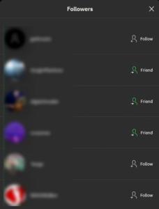

Joer... no sé qué carajo pasa con Kuervo que quiero compartirle pero no me aparece como 'friend'.
Le busco, me pongo como seguidor pero a la hora de compartirle, no me aparece.

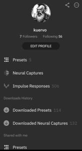

kuervo
por el 21/01/2024
A ver si con la captura me encuentras 😅

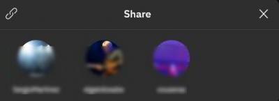

remenor
por el 22/01/2024
#1737 joer... qué cosa más extraña.... sigo en la misma situación... te veo porque te estoy siguiendo pero no me apareces en 'share'
lo que veo es que a los otros compis los veo como 'friend' pero a ti solo como 'following'.
no sé qué debo hacer para tenerte igual. :(

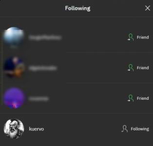

remenor
por el 22/01/2024
Creo que ya sé por qué no puedo compartir con kuervo.
Veo que solo puedo compartir con quienes nos seguimos bidireccionalmente.
kuervo. yo soy seguidor tuyo pero no al revés. No me apareces ni siquiera entre mis seguidores.
Me da que el sistema de Neural está pensado para que se considere 'Friend' a los que se siguen mutuamente.
Hazte seguidor mío a ver si es cierto y por fin te puedo compartir.
Así como al resto de compis si les apetece.... y por favor, envíenme un privado para saber que son ustedes.
