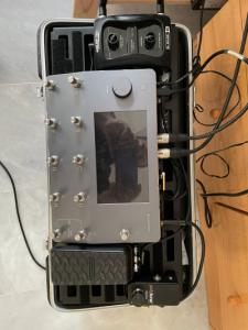

Yo hoy me ha llegado el dvp4 de dunlop y bestial
Relay G50.... Ojo el chorro de bolos que le hice, luego pasé al 90....... Funcionan muy muy bien hasta que llegas al trailer escenario y te encuentras con que los cantantes usan de inears los Xvid esos (HDP) y que el DMX del camión funciona en 2,4GHz...... a tomar por culo el Relay...... Me he pasado a Shure GLXD16 + que es dual y la leche de caro (2,4 y 5,8 GHZ), y se acabaron los problemas. Mira a ver el entorno que te vas a encontrar tocando, compañero, que lo mismo te encuentras un disgusto hoy por hoy, que ya hay muchas cosas con wifi que te pueden arruinar un bolo.

#1617 yo tenía el G 30 y me pasé a este normalmente no toco el escenario con mucha radiofrecuencia aunque shure es el objetivo Pero de momento me va de espectáculo
Es bueno saber eso que me comentas de los Inear Nosotros no vamos con xvive y soy el único de la banda con inalámbrico.
Gracias!
