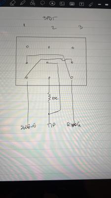

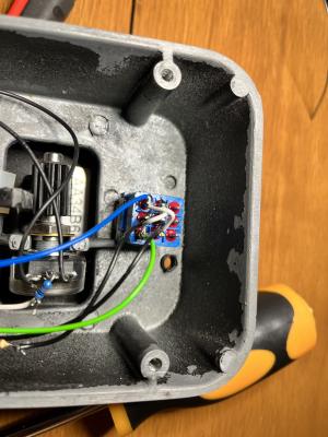

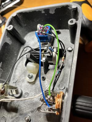

Por si a alguien le interesa, este es el esquema para un pedal de expresión 0-100% con un pulsador.
O dicho de otra forma, el esquema para que el QC reconozca el pulsador del pedal de expresión como otro pedal de expresión, como en el Mission.
El esquema del pedal de expresión se encuentra fácil.
Lo he hecho con lo que tenía por casa, pero ya veis que evidentemente no hace falta un 3PDT.
La carcasa es de un cry baby de los baratunos que se encuentran de segunda mano por 35 leuros. Entre potes y jacks no creo que haya más de 15€, aunque no me acuerdo cuánto me costó el pote de wah de 10k, que es lo más esotérico que hay aquí dentro.
