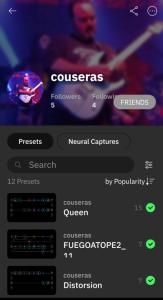

Mi nombre en Cortex Cloud es "couseras"......pero vamos, tampoco son para tanto. Tengo varias capturas mias, otras de otros, y prácticamente está mi setlist de este año para la orquesta. Casi siempre uso los mismos cabezales tanto para una cosa como para la otra. Tengo un preset genérico que uso mucho, con tres cabezales, uno para limpio, otro para crunch y otro para lead, con varios efectos, que peto pre y post según lo necesite. No uso pedales de distorsion ni overdrives, un poquito de compresión al inicio, en los sonidos crunch y lead le meto la puerta de ruido delantera (no la de bloque) , uso shimer en algun que otro limpio con una pinceladita de chorus delante. Suelo usar pantallas orange 212 V30 con sm57 y riborn, aunque de vez en cuando meto una captura mia con una 112 T12G100 de celestion con un e609 de sennheiser e609 que suena brutal, pero no para todo. .....

Iba a contestar yo pero bueno.. ya está resuelto 😅. Vamos que buscas couseras en usuarios en el programa de móvil para cortex y ahí eliges lo que quieres descargar, te vas a la pedalera que supuestamente está conectada a la red wifi y en descargas te aparecerá lo que has seleccionado en el programa de móvil.le das a bajarlo y eso es todo.

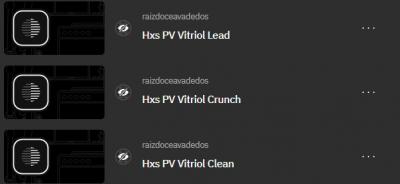

Como ya saben algunos, sigo siendo feliz propietario de HxStomp. Pues en una de las últimas actualizaciones vinieron tres amplis que se llaman PV Vitriol.... en Clean, Crunch y Lead.
Me gustaron tanto que los capturé y los tengo como base 'rápida' para armar sobre la marcha un preset con apenas un Xotic de la QC que me gusta muchísimo.
Pues tengo mis capturas en 'no publicas' porque no sé que perjuicio me puede traer hacer capturas de otras marcas, etc.
Pero compartiré con placer a cualquiera de ustedes tal como he hecho con Couso.
Mi nick es el mismo que aquí.
Saludos equipo!
