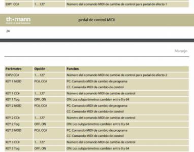

Hola equipo!
Dudas con el TapTempo de nuestra QC
Según el Manual es la CC#44... y es cierto porquela programé en el Harley Benton MP100 en uno de los pulsadores y va correcto.
El problema es que quisiera aprovechar uno de las conexiones que tiene la MP100 para poner un pedal de Expresión en el que se supone que puedes asignarle valores del 0 al 127 a la CC#44 ya probada..... pero NOP... el tempo de la QC se vuelve loco y no para de moverse continuamente.
He probado poner un TRS y TS en cualquiera de los conectores de EXP1 y EXP2 asignando la CC#44 haciendo las conexiones de pulso a mano para eliminar la posibilidad de que le estuviese afectando el pulsador de TAP/Tempo que compré pero no hay forma.
El pulsador de TAP/Tempo en sí mismo es una chorrada porque es tan simple con el pulsador de un timbre... es decir, si pulsas, cierras circuito y si sueltas, pues lo contrario... no hay más.
A alguien se le ocurre dónde estoy metiendo la pata?
