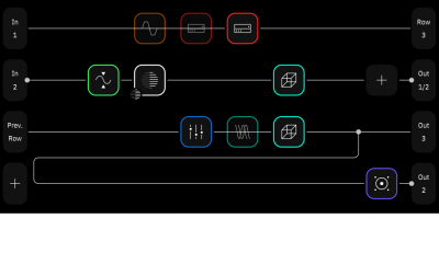

Hola compis:
Por si a alguien le ayuda:
Me he visto en el problema de que en el ensayo, tener que tocar la guitarra, cantar, conectar el micro a la mesa de mezcla principal, pero no poder conectar la salida de guitarra a la mesa para salir por la PA, y tener que conectarme directo a un amplificador con cabinet.
Entonces cómo puedo monitorizarme la voz y la guitarra yo mismo con mi in-ear: ?
Aquí os paso el template del preset.
Guitarra y Micrónfono entrando al input 1 y 2 respectivamente.
La Output 1 va directo a la mesa de mezclas.
La Output 3 va a la entrada del power amp o el Return de efectos (dependerá de vuestro amplificador)
La Output 2 conecto mi In-ear inalámbrico.
De este modo en la Output 2 tendremos una mezcla de guitarra (con cab sim) y Micrófono para nuestra monitorización personal y la Output 3 sin cab sim para el ampli.
Por su puesto que los amps, efectos y demás son solo de ejemplo.

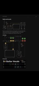

#1718
Hace unas semanas preguntaba sobre la posibilidad de salir en mono por una de las XLR sin perder alguna parte de la señal, y se concluyó que siempre se perdería si usas algún elemento estéreo.
Desde luego siempre hago los presets en mono, porque salgo por un solo XLR, pero me da miedo que al basarme en algún Preset de otro (o de fábrica), se me pase algún elemento estéreo y la cague.
Pero leyendo el foro de Neural, he visto en un hilo (que nada tiene que ver), uno de los esquemas de conexiones del manual (Foto).
El caso es que se ve claramente como puedes enviar una línea al XLR 1 y otra distinta al XLR 2, por lo que entiendo que, aunque tengan señales estéreo, debería estar diseñado para que ninguna línea perdiera ninguna señal estéreo a pesar de salir en mono.
En la casa lo uso solo con auriculares, con lo que no puedo comprobarlo, y en los ensayos no me da tiempo a hacer experimentos (creo que me tienen envidia por el cacharrito).
¿Alguien lo podría comprobar?

por el 06/02/2024
#1799 Teniendo en cuenta el esquema que proporcionas y a riesgo de equivocarme, dado que no lo he probado, creo que si tienes un efecto estero en la linea de procesamiento número 1 saldrá su L+R por el OUT1. De igual forma ocurrirá en la cadena de procesamiento número 2 en su salida OUT2.
Pero entiendo que no es lo mismo que planteaste en su momento con las saludas múltiples, que entonces, sí que perderías el L o el R si tomas el XLR.
Quizá no te supe entender la primera vez. Pero es que solo puedes salir de dudas probando, asignando la salida aquí y allá. Creo que es fácil de comprobar y tardarías menos tiempo que en redactar el texto.
No temas dañar el aparato dado que está diseñado para realizar todas esas configuraciones sin problema.
Salud compañero!
