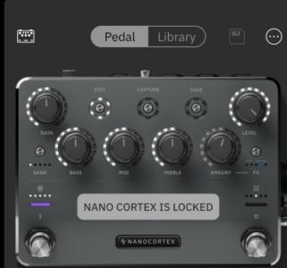

¿Alguien mas tiene este mismo problema?
Me dice que el nano cortex está bloqueado y las perillas no funcionan. Solamente puedo editar desde la app. Lo que sí funciona son los pulsadores. A ver si alguien me puede echar un cable.
Un saludo

#338 Prueba a pulsar exit durante 3 segundos, es un bloqueo que trae por si en directo no quieres que funcionen las perillas.
dx
por el 21/05/2025
#340 solucionado. Mil gracias compañero
