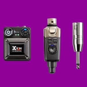

La mesa es una Berhinguer XR18 (bastante conocida creo).....a través de una de las salidas main output del Kemper le envio vía XLR (hembra-macho) la señal a uno de los canales input de la mesa.....a través de una de las salidas Aux (o Bus) es dónde conecto transmisor del monitor que es un XVive U4. Con el monitor me viene un adaptador XLR macho a jack macho 1/4"........

Lo que sigue es lo que creo que tengo que hacer: desde las salida Aux (dónde conectaba el monitor) ahora conecto un cable XLR hembra y de ahí con un XLR macho al Return input del panel trasero del Kemper (XLR Hembra-macho)...ahí me llegará el monitoreo de todos los componentes del grupo menos lo mío que hay que mutearlo (sólo para mi)....luego con el adaptador XLR macho a jack de 1/4" conecto el receptor del XVive U4 a la salida Headphones y ahí ya recibiría yo después de trastear en los parámetros Aux del Kemper por una parte lo de mis compañeros y por otra lo mio, mezclándolo a mi gusto.
Puede ser así?

Creo que esas son las conexiones correctas.
Del tema de la salida de auriculares, creo que no puedes usarla como salida a mesa por no ser salida balanceada.
Y no te preocupes por usarla ya que es salida independiente de los ouput del kemper. No corta sonido en las salidas.

He estado esta mañana en el local.....he probado lo que era más sencillo, es decir directo de la salida Headphones (con el space) al input de la mesa....y mi monitor a la salida auxiliar.....esto si que suena a lo que tiene que sonar....sólo que aquí también lo van a escuchar mis compañeros, al contrario que en el otro método (recibir la señal de mis compañeros por el return), que sólo me oiría yo bien en condiciones...queda para el siguiente ensayo regular el nivel de la entrada y reajustar la salida para cada integrante del grupo, ya que lo guardado ya no vale.
