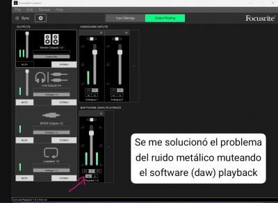

#6863
"Suanagan" escribió:
Hola compañeros,
Quería comentaros mi caso y pediros ayuda, ya que no acabo de estar del todo OK con le Kemper. Yo soy un caso extraño entre los usuarios de esta máquina, ya que toco el 99% del tiempo en limpio. Me gustan los limpios con cuerpo, dulces, con buenos graves (vamos, que si toco solo, me gusta que llene).
La cuestión es es me pasa algo extraño con prácticamente todos los rigs limpios que he probado (britt, Jimmy, tone Junkie...): Tanto mi Strat como mis Teles (me ha pasado con 3) suenan como si las cuerdas estuvieran megatensas, y suena muy "metálico". Para nada transmiten la resonancia normal y natural de la guitarra. Eso hace que odie el sonido que saca. Lo mejor que he obtenido ha sido de un Acoustic 330 al que le he metido un cabinet. Pero nada que ver aún así...
Lejos estoy de un sonido parecido a este:
https://youtu.be/TJ96hClp9JM
¿Puedo estar haciendo algo mal? Si eso mañana subo audio de prueba.
Gracias por adelantado.
Hola he tenido recientemente el mismo problema con el kemper y una Focusrite Scarlett 8i6 3ºGen y el problema no es del kemper.
Es que se filtra el sonido por la focusrite en el SOFTWARE (DAW) PLAYBACK. Y la solucion es mutearlo.
Si no se mutea suena como si estuviera tocando C3PO la guitarra.
Mando captura de pantalla por si a alguno mas le pasa.
